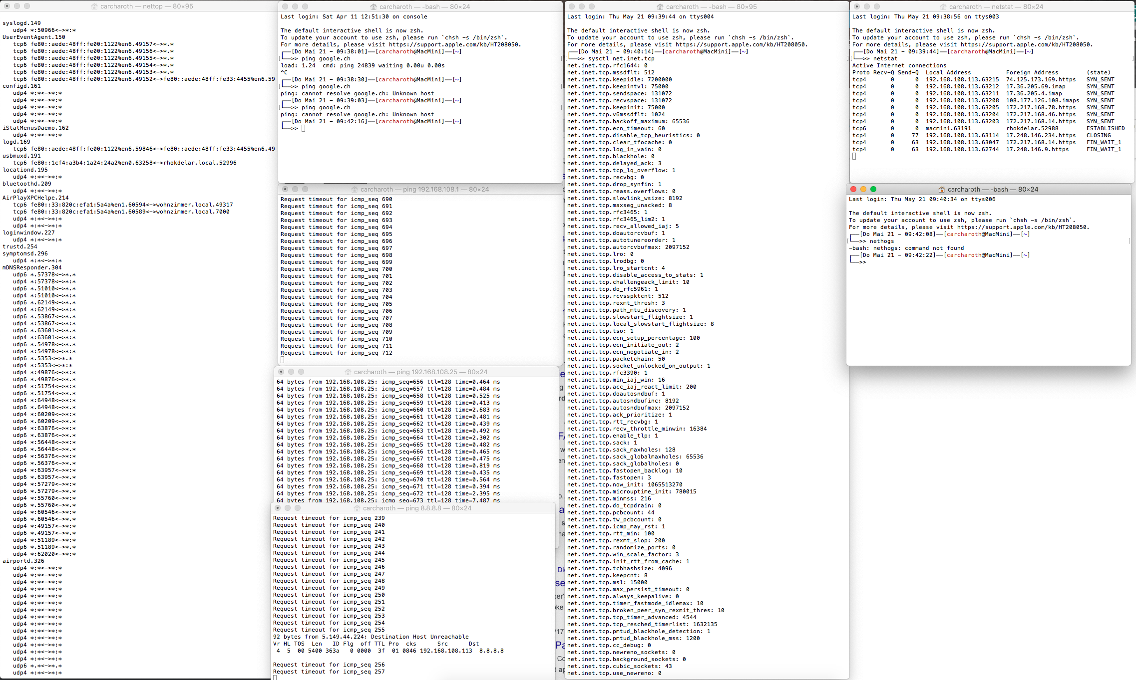

    Ich hatte auch schon den Mac im Verdacht und probiert ob ich mit Wireshark irgendwas finde, aber das ist für mich wie Kaffeesatzlesen, da ich die Anwendung nur rudimentär kenne.

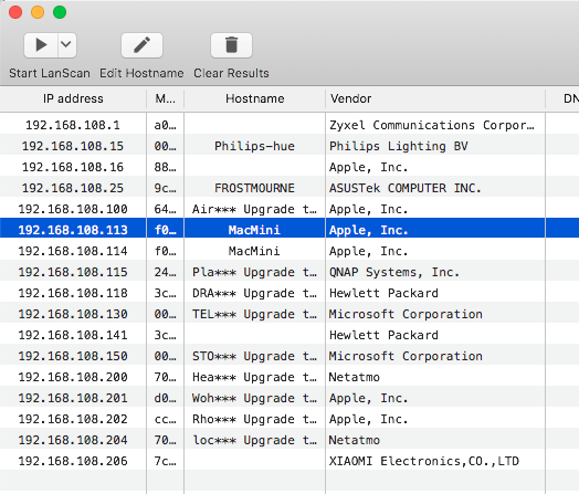

    Mein Range ist 192.168.108.x. Ich vermute, dass die anderen Wohnungen entsprechend bei 101, 102, 103 etc. ihre eigene Range haben.
    Wo genau die Ranges von DHCP dyn/static sind weiss ich auch nicht.

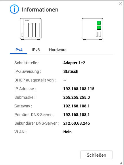

    Die QNAP die hier steht, dient nur als Backupziel und der Win2016-Server ist auch nur für PLEX, NAS und HyperV da. Administrative Netzwerkdienste hat der keine.
    Deshalb nutz ich u.a. statische IPs, weil manchmal funktioniert die Namensauflösung nicht so recht :D

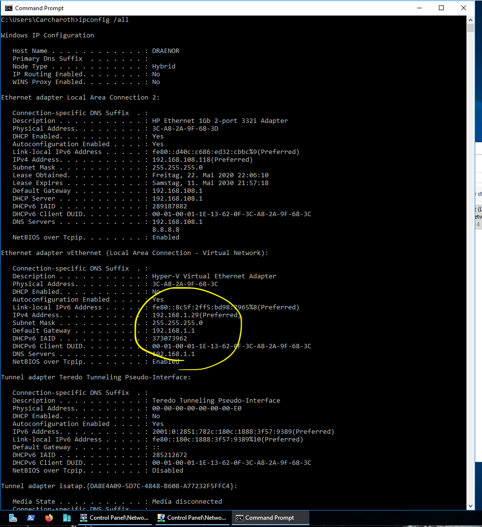

  • Irgend wie alles sehr spannend. Tobis Idee ist da wohl nicht so falsch.

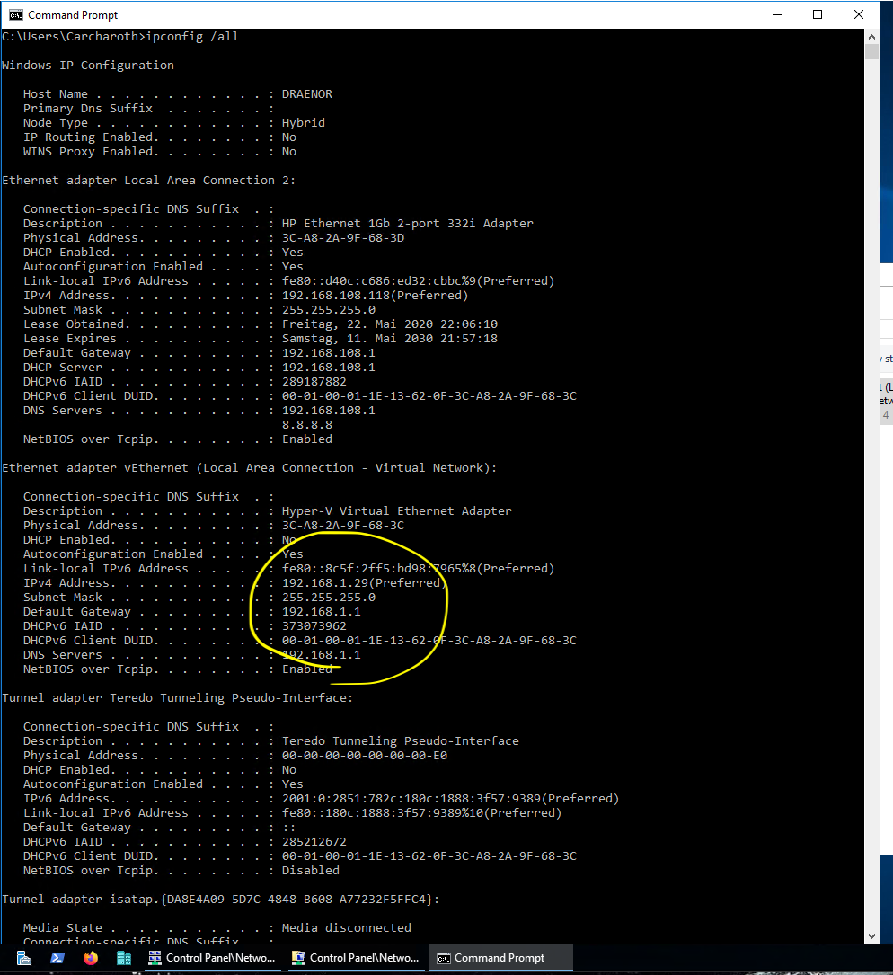

    Dein PC mit den Problemen hat eine statische IP?
    So spontan hätte ich jetzt noch auf die Win2016-Server Büchse getippt. Denke da kann schon die einfachste Installation DHCP, DNS usw... wieso die dann aber nicht dauerhaft ein Problem macht sehe ich auch nicht.
    Schon mal mit einem manuellen DNS am PC versucht? 8.8.8.8 Google, 208.67.222.222 OpenDNS

    DHCP: Nein, ziemlich sicher nicht. Auf dem 2016 Server müsste ich dazu sogar erst die entsprechende Rolle installieren, wenn ich das richtig in Erinnerung hab.
    "Der PC mit den Problemen" existiert so nicht. ALLE Geräte sind vom Unterbruch betroffen. Auch die, die per WLAN im Netz sind. Beim iPhone kann ich z.B. das WLAN deaktivieren damits das normale Mobilfunknetz nutzt, dann komm komm ich am iPhone problemlos ins Netz. Sobald ich WLAN wieder aktiviere, geht nix mehr.
    DNS ist bereits auf 8.8.4.4, aber nur als secondary. Der primary dns ist 192.168.108.1
    Wüsste aber grad nicht, wieso das ne Ursache sein könnte, weil das Problem tritt ja auch mitten beim Youtube-gucken auf, da ändert sich wohl kaum spontan die Adresse?

  • Unterbruch gehabt, als ich bei Google nach etwas suchte und eines der Ergebnisse öffnen wollte :B

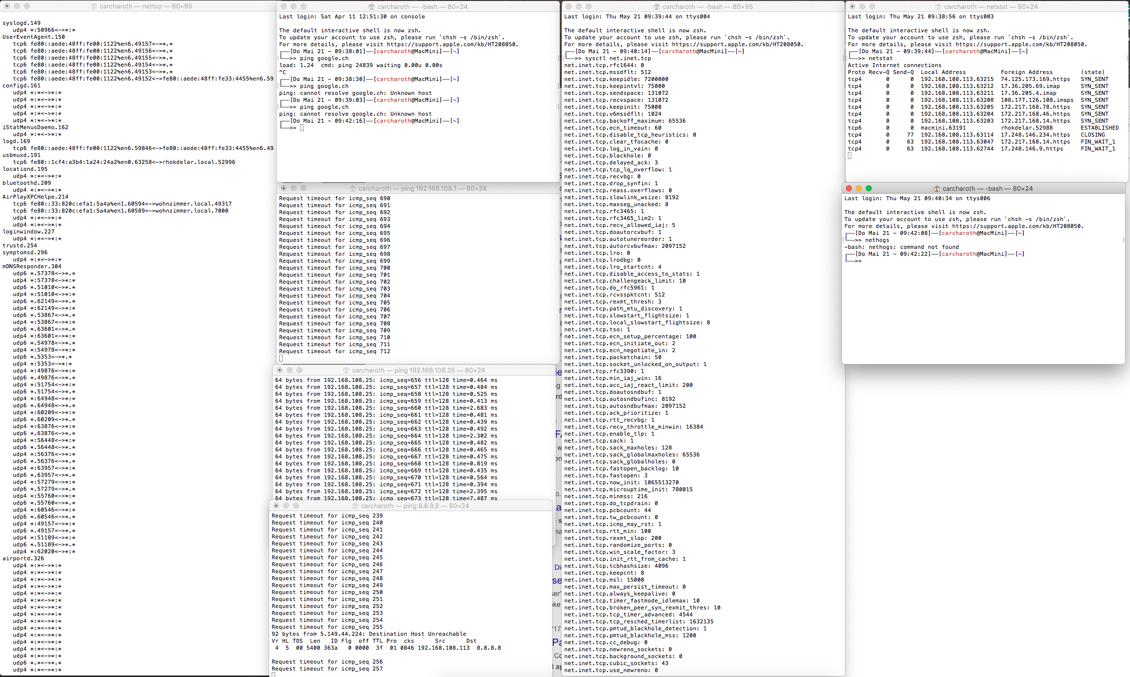

    Hier mal ne Terminalparty mit allen möglichen Netzwerkbefehlen die ich grad kannte. Vielleicht erkennt ja jemand was.

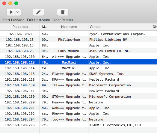

    Und noch n Lanscan damit ihr mal nen Überblick über das Zeug habt das hier rumfliegt.

  • Also aus deinen Screenshots lese ich das du einen anderen PC im Netzwerk pingen kannst (192.168.108.25) aber den Router nicht (192.168.108.1).
    Kriegst du vom 192.168.108.1 eine Antwort wenn er funktioniert?
    192.168.108.1 ist ein Zyxel Gerät, weisst du genauer was das für eins ist? Den die Homegeräte oder auch die Geräte für Hotellösungen haben bei uns häufig so komische Probleme gehabt. Mit den Firewalls und USGs habe ich eigentlich gute Erfahrungen, wenn korrekt konfiguriert.
    Von 192.168.108.1 gibts auch so keine Antwort. Die haben wohl ICMP deaktiviert.
