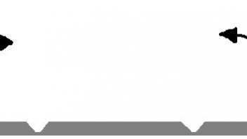

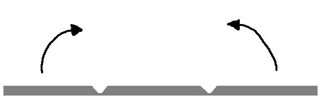

mir wurscht was ihr alle sagt. wenns bei mir ohne Schutz flackert aufm CRT-Monitor und nach dem Installieren vom 4mm dicken, gebogenen Stahlblech (St-37), nicht mehr flackert, dann hilfts offensichtlich irgendwie.
ZitatOriginal von Snipa
bei mir gehts!
Das elektromagnetische Feld das du damit abschirmst ist auch um einiges Stärker als das vom Dauermagnet. Bei dir reicht das abschirmen des Elektromagnetismus anscheinend: Gut für dich
(Es gibt Leute die können kein 4mm Blech biegen ;), da nehm ich lieber 0.5mm, das schaff ich noch :))
ich habs von Hand, völlig ohne Hilfsmittel gebogen und auch ohne wirklichen Kraftaufwand
musst es halt bissl anfräsen (geht auch mit Metallsäge und 3-Kant- oder 4-Kant-Feile):
Hmm, ich stell dich mal Vor eine Verteilung wenn noch alle Kabel raushängen und drück dir ein Schema in die hand.
Zangen und Schraubenzieher brauchst du nicht, geht auch mit nem Schweizertschenmesser.
Dann schliesst du das ganze Zeug an das es gut aussieht und funzt, ja?
