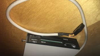

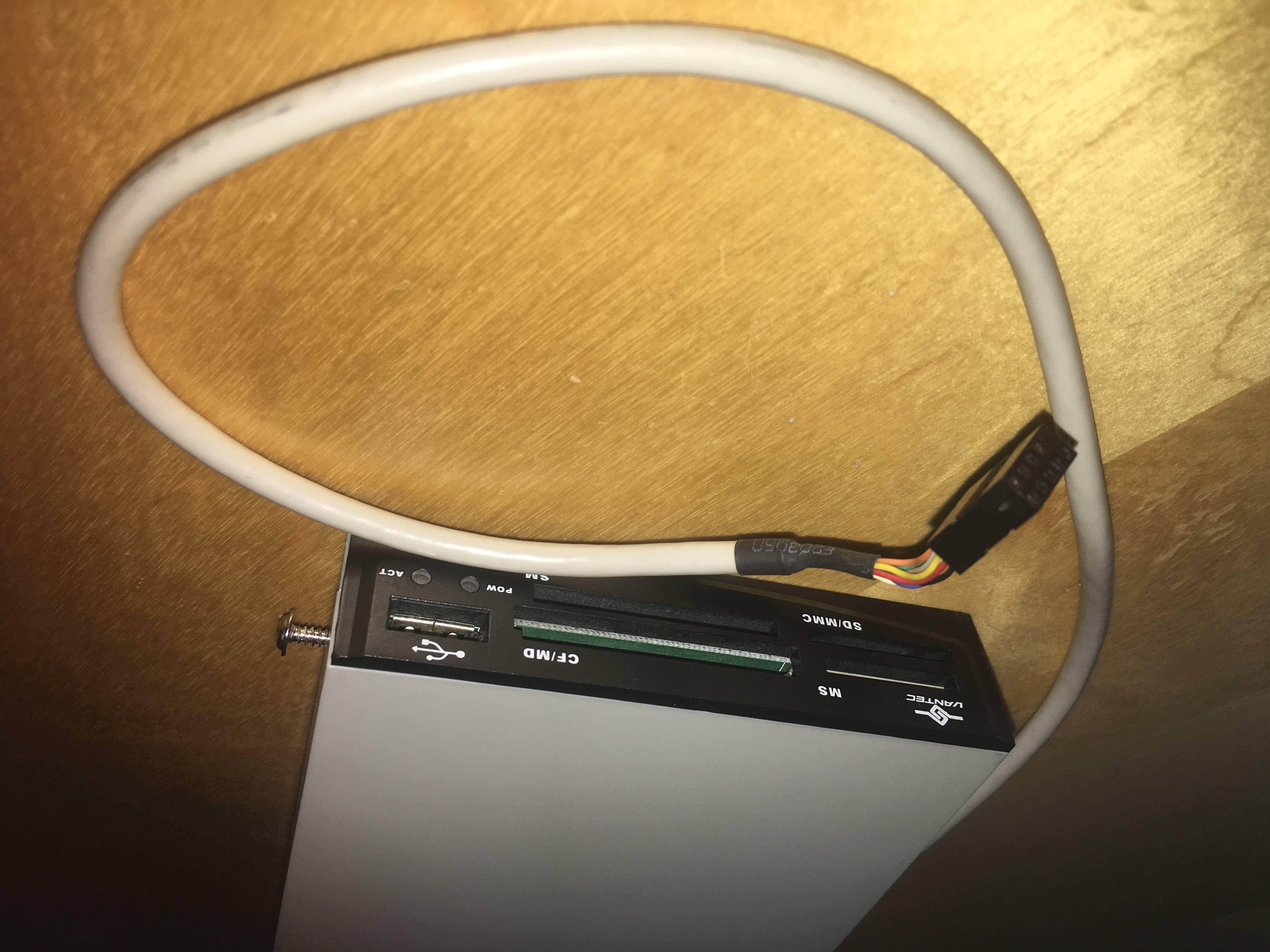

Habe meinen Kartenleser durch einen mit USB 3.0 ersetzt.
Der Alte ist nun zu haben:
Liest alle gängigen Karten, interner USB 2.0 Anschluss (Anschluss direkt an Mainboard).
Lief bis anhin einwandfrei, ohne Garantie.
Siehe angehängtes Foto...
Bei Abholung in Spiez gratis oder Versand bei übernahme vom Porto.
