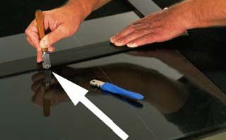

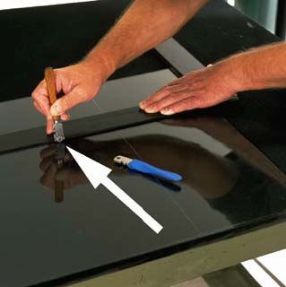

habe da mal gegoogelt wegen nem Glasschneider. das sollte
funktionieren. (schneidet bis zu 5 mm dickes glas)Definition: Werkzeug zum Trennen von Glas. Als Schneide werden Rädchen aus Hartmetall oder Stahl verwendet, die härter als Glas sind. Beim Schneiden wird der Glasschneider mit leichtem, gleich bleibendem Druck geführt. Dadurch wird der Schnittspalt gleichmäßig. Zum Schneiden von Rundungen oder Kurven werden Schablonen verwendet. Das eingeritzte Glas wird anschließend sauber abgebrochen.
und so sieht es aus (geht auch bei rundem glas. musst das Glas nur irgendwie guz festmachen) :
