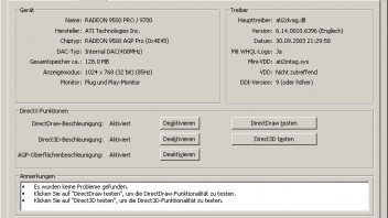

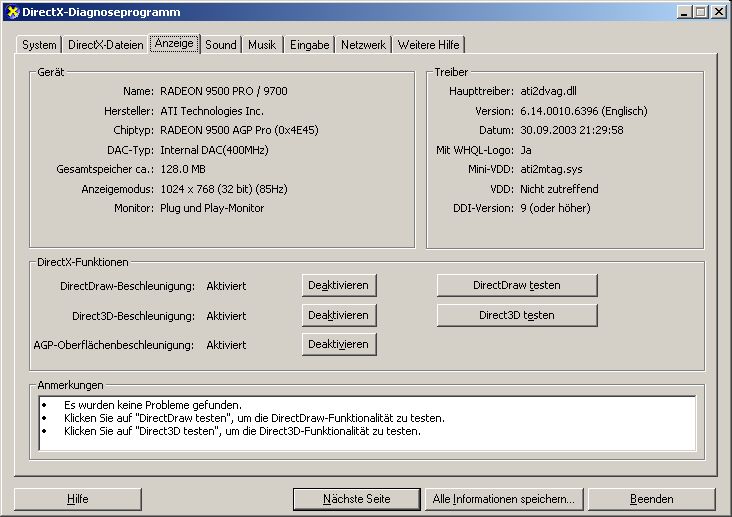

  • also wenn ich dich wäre würd ich mal das neueste bios drauftun (klickst du hier). ich glaube aber nicht das diese probleme was mit der karte zu tun haben, ich denke es ist eher was softwaremässiges das im arsch ist. ausserdem vielleicht mal den neuesten treiber und directX installieren und schauen ob im dxdiag ( start -> ausführen -> dxdiag) alles aktiviert ist bei den DirectX funktionen (siehe biudli ungedra).
