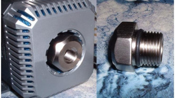

  • Sind keine Vorgängermodelle oder so. Die Anschlüsse muss man halt anschrauben ?( Die 1250er hat an einem Ort grössere Anschlüsse, wenn ich so über den Tisch schaue müsstens Saugseitig 17mm sein und Druckseitig 13mm.
  • genau das ist es... ich habe beide grad auf 8 reduziert.... soll ich villeicht die saugseite ein bisschen vergrösseren?
    bei der druckseite ist das gewinde ziemlich tief im innern, hab auf anhieb nichts passendes gefunden und nur mit vllt 2gewinde festdrehen können... (und ziemlich viel teflonband, damit es dicht ist.)
    Einlass ist ein 1/2" Gewinde und Auslass ein 3/8".
