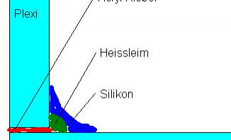

    Momentan beschäftige ich mit dem Problem, wie man Plexiplatten rechtwinklig augeinander bringt, so dass das ganze Wasserdicht ist und auch einiges an Gewicht aushält.
    Kleber und Heissleim waren nicht dicht, also habe ich noch zusätzlich Silikon hingeschmiert. Hoffe, dass das jetzt endlich dicht ist, ansonnsten renn ich hier noch die Wände hoch.
  • Der Heissleim bringt überhaupt nichts. Der hält nicht auf Plexi, v.a. nicht auf der glatten Oberfläche. Silikon hält auch nicht so gut habe ich gemerkt, aber es kommt wohl auf die Marke drauf an. Ich würde dir neben dem Acrylkleber noch Araldit 2-Kompo-Kleber empfehlen
  • heissleim kannst du vergessen für plexiglas....ich habe einmal fast eine ganze patrone gebraucht nur um eine eheim compact 300 wasserdicht zu kriege. Es hat jedoch schlussendlich doch nicht geklappt. Jedoch genügt eine ganz kleine schicht 2 komponenten kleber der kante entlang und es ist dicht!
  • Also mein Heissleim aus dem Migros von nebenan hält bombenfest auf Plexiglas. Und auch mein Silikon hält nicht schlecht. Okay macht das ganze nicht sehr stabil, aber ich hoffe, dass es dicht sein wird. Probiere den Araldidt dann mal aus und vergleiche das ganze :D
  • nur so by the way. Eine Silikonkitfuge ist NIEMALS dicht!

  • Deckel und Boden meines ABs habe ich mit 2-Kompo-Kleber verklebt. Es hält und dichtet gut, weil der Deckel ja IM Rohr sitzt und nicht bloss auf einer planen Fläche halten muss.
    Mein Direct2Die-Kühler war nicht dicht. Der Kleber hielt nicht auf der glatten Oberfläche des Plexis
