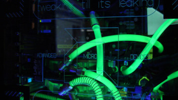

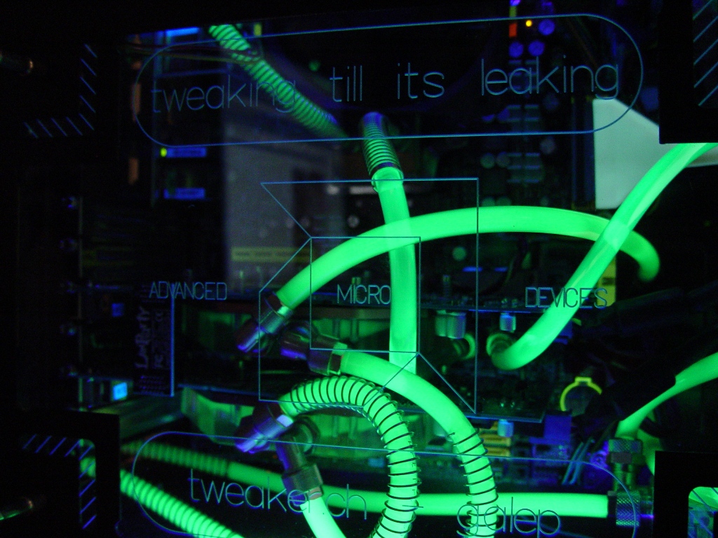

    so, hat sich einiges getan an der Hardware des projekts :D
    und heute habe ich eine neue Plexischeibe graviert, finde das resultat doch sehr gelungen :D für den ersten anlauf gefällt es mir schwer :D
  • Sieht genial aus, absolute Toparbeit:applaus
    Wie hast du das Plexi grafiert, dass das so exakt herausgekommen ist.?
  • CNC Millingmashine Mikron W31CH
    mit der CNC Fräse im betrieb :D gravierstichel zurechtgeschliffen und ab die post :D
    I`am a horrible terrorist....
  • jop :D wusste ich ne zeitlang auch nicht :D
    danke fürs loben, hört man immer wieder gerne
  • Wirklich ne schöne Arbeit, habs mir am Samstag so vorgestellt. :D
    Muss es dann aber noch in echt betrachten kommen.
  • ich weiss eben noch nicht wirklich ob ich sie beleuchten soll :D
    ist leider nur 3mm plexi und für das extra LEDs bestellen wenn noch so viele 5mm da liegen... grml

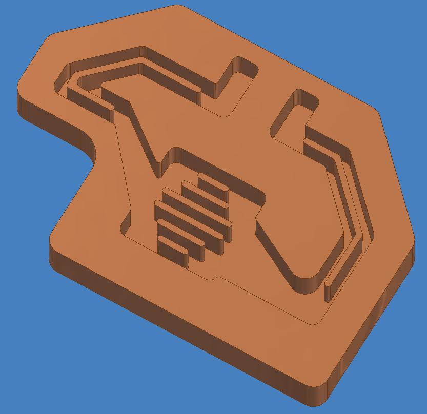

  • kühler wurde wieder verworfen, bin gerade an einer komplettlösung (GPU RAM und evtl auch Spannungswandler)

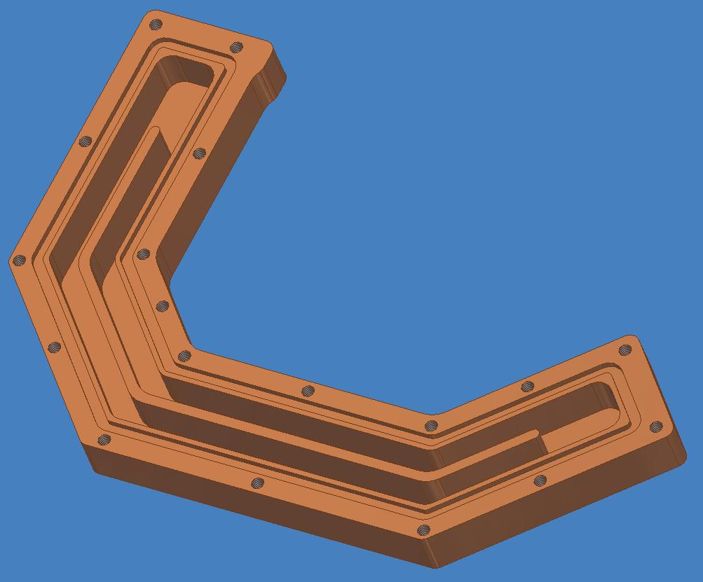

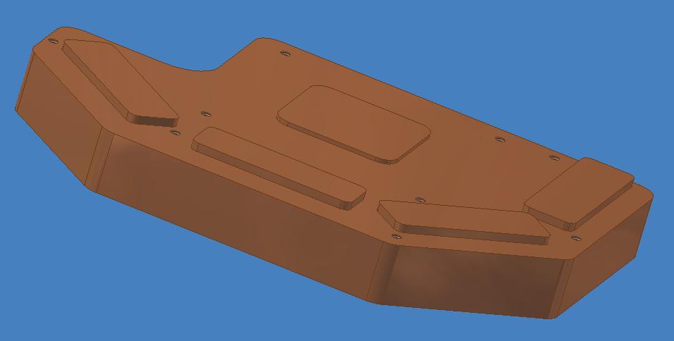

  • stk preis für SLi set wird um die 310.- sein, einzelstück 160-180.-
    PS: da mal bilder damit man sich vorstellen kann warum der so teuer wird...
    ist nat. nicht fertig
