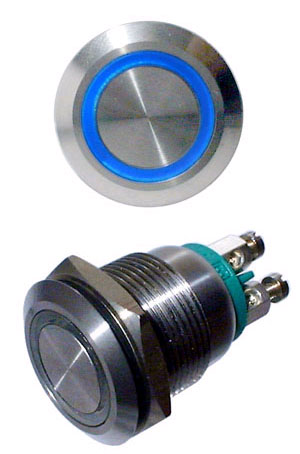

  • Hallo, ich wollte meinen Edelstahltaster von pc4all an meiner Kaltkathode benutzen, leider scheint dies nicht zu funktionieren.
    Die Kaltkathode brennt nur solange ich den Taster drücke!
    Gibt es irgend eine möglichkeit die beiden zusammen zu verwenden?

  • was du brauchst, ist ein Schalter. beim Taster geht nur bei Betätigung Strom durch ;)
  • oder damit ein selbsthalterelais ansteuern ;)

    zwar... dann brauchts 2 taster, oder kann man das mit einem machen (schema anders) ?
  • das ganze sieht mir einwenig zu kompliziert aus..... kann man das nicht mit einem relais machen?
    eins das bei einem impuls einrastet und beim nächten impuls wieder los läst? gibs so was?

  • Mir fallen da spontan 3 Lösungsansätze ein:
    1. Du baust dir ein Flip-Flop selbst, ist aber mühsam, dafür machts Spass sowas selbst zu machen
    2. Du nimmst einen Binärcounter und hängst den Edelstahltaster an den Clock-Eingang, der Ausgang des ersten Bits kannst zu dann mit einem Transistor verstärken und dort deine Kathode anhänken.
    http://www.distrelec.ch Art.Nr. 647970 Typ: HCF 4024BM1
    3. Du nimmst ein "D Latch" und schliesst den invertierten Ausgang, also Q quer und schliesst den an den Eingang D, dann hast du bei jedem Clock eine veränderung von 1 nach 0. Den Taster wieder an den Clock und über einen Transistor den Ausgang Q an deine Kathode.
    http://www.distrelec.ch Art.Nr. 647991 Typ: HCF 4042BM1
    Hoffe mal schwer ich hab keinen Denkfehler gemacht.
    PS: Ein Relais würde ich persönlich vermeiden, denn das kann unter Umständen unangenehm klicken wenns seinen Zustand ändert.

  • sorry für den doppelpost, aber es war notwenig, ich mach jetzt doch diese schaltung die mit OOR empfohlen hat. aber ich komm nicht klar bei der bestellung, weiss nicht ob ich die richtigen bauteile habe. kann mir jemand der in elektrotechnik gut ist helfen?
    sollte alle diese bauteile haben.
    Modding-faq
    THX schon mal.
    EDIT: laut dem Modding-faq-forum verträgt die schaltung auch nur 0,5A :( was nun? mit der schaltung ein Relais ansteuern und damit die LED's ?

  • Wie viele LEDs willst du den anhängen? Eine Led raucht etwa 20-30 MA.
    Dann kannst du etwa 50 LEDs schalten. Und wenn du die Schaltung so verbaust dass ein Luftstrom drüber geht geht siecher noch eibn bischen mehr. ;)
  • hab ne lösung wenn ich ein reedrelais anstelle des Transistors nehme kann ich bis zu 1A schalten und das sollte allemal reichen.
