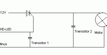

ich kenn mich zwar nicht sooo aus mit elektronik, aber so könnte es doch klappen:
Das komische dioden dings ist übrigens ein thyristor
...und die beiden "Transistoren" sind Kondensatoren nehm ich doch mal an?
hmmm... finde ich ne gefährliche schaltung... wenn transistor 1 geladen ist, sperrt er und der strom fliesst via 12V in den hdd-eingang? ausserdem müssen thyristoren ja wieder gelöscht werden mit einem impuls, sonst bleiben sie immer geschalten.
ausserdem würde ich das ganze abtrennen mit einem optokoppler - ist sicherer so für das mobo. -

Original von Weasel
ausserdem würde ich das ganze abtrennen mit einem optokoppler - ist sicherer so für das mobo.ja in dem fall ist's nicht gut

Habe da noch einen Tipp betreffend LED Signal:
Das LED Signal vom Mainboard ist fast immer so aufgebaut:
Am eingang der LED (Pluspol) ist ständig Spannung angelegt!
Hier ist also kein Signal zu finden sondern nur eine Quelle von ca. 3V.Der Minuspol allerdings ist immer nur dann verbunden wenn die HD leuchtet.
Das Mainboard schaltet die LED also am Minuspol ein und aus.Du kannst also nicht direkt am LED Ausgang einen Transistoren anhängen.
Also ich habe das damals so gelöst das ich das Signal am minuspol der LED zuerst mit einem Digitalen Inverter Umpole und dann dieses Signal verstärke.
Mit einem Optokoppler klappt es allerdings auch.
Ist sogar sicherer, So besteht kein Risiko für das Mainboard wenn etwas schief läuft.Achtung:
Jenachdem was für einen Motor du verwendest musst du noch auf etwas anderes aufpassen:
Ein Motor hat eine Relativ grosse Spule, wenn du diese ein und aus schaltest entsteht jedesmal eine Hohe selbstinduktionsspannung die der Betriebsspannung entgegengesetzt ist.
Wenn diese nicht abgefangen wird läuft der Transistor und ev. auch der PC nicht besonders lange.
Am besten mit einer Diode (von Minus nach Plus des Motors) kurzschliessen.
So wird die Selbstinduktion in der Diode vernichtet.Gruss
