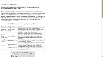

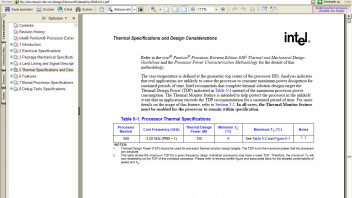

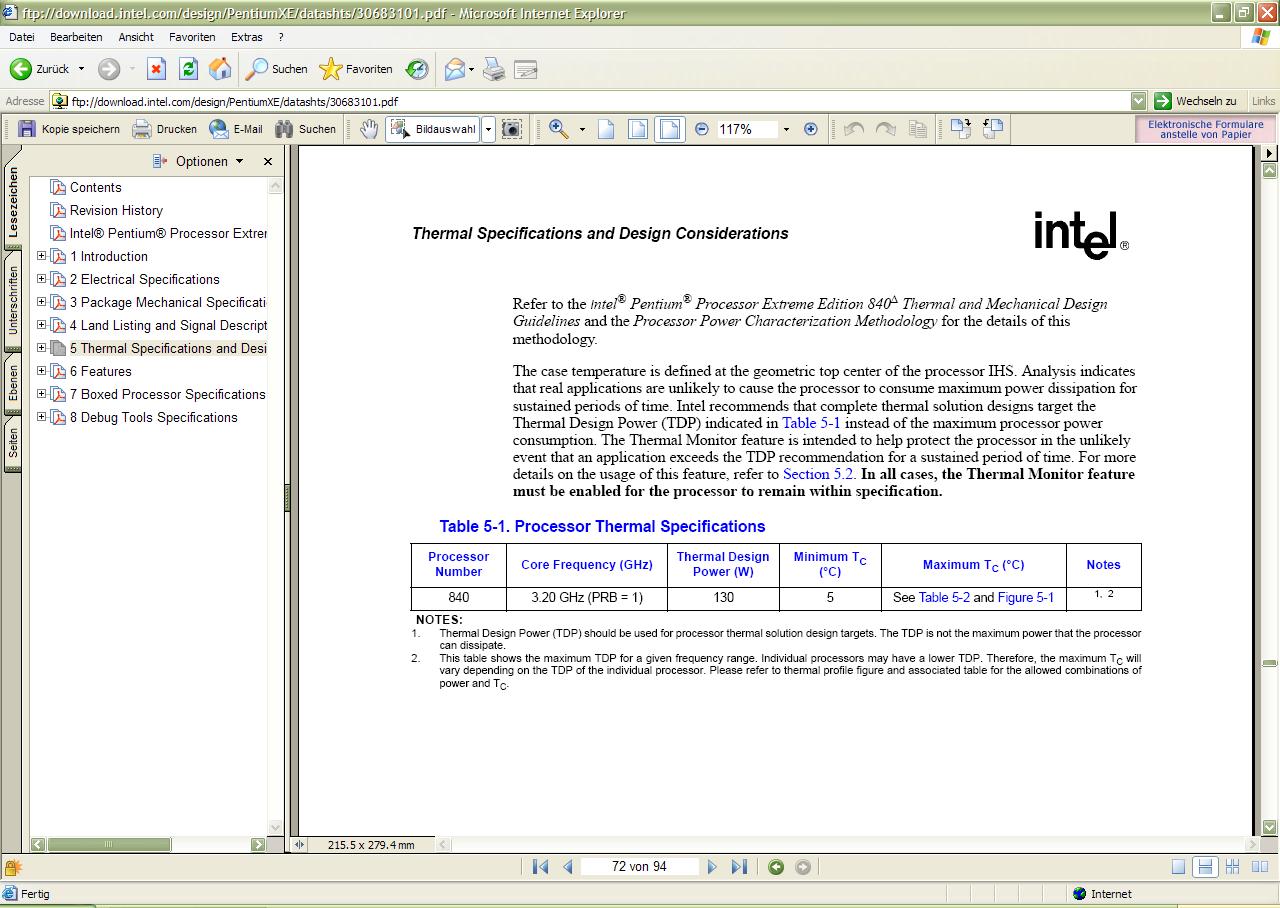

target the Thermal Design Power (TDP) indicated in Table 5-1 instead of the maximum processor
power consumption. The Thermal Monitor feature is intended to help protect the processor in the
unlikely event that an application exceeds the TDP recommendation for a sustained period of time.Dies sagt es ganz konkret aus, dass TDP <> max. Wattage. Zu finden auf Namhaften Seiten wie Shuttlecomputer.de....
ZitatTo quote their spec sheet "The [Thermal Design Power] numbers ... reflect Intel's recommended design point and are not indicative of the maximum power the processor can dissipate under worst case conditions."
Intel further states "Processor power dissipation simulations indicate a maximum application power in the range of 75% of the maximum power for a given frequency."
If we assume Intel is accurate, and I see no possible reason to think otherwise then maximum power dissipation can be roughly obtained by dividing the TDP by 75%.
DIES belegt meine Behauptung, dass die TDP ~65-80% der max. verlustleistung sind. die TDP hat je nach Prozessorreihe & Modell keine konstanten %-Anteil der max. Verlustleistung. Somit sind die 70-75% nur eine Richtlinie
und nun Final:
TAAAARAAAAA
Therefore, a system designed to the thermal design point, which has been
set to approximately 75% of the maximum processor power would be unlikely to see the thermal control circuit
active and experience the associated performance reduction.von INTEL höchstpersönlich

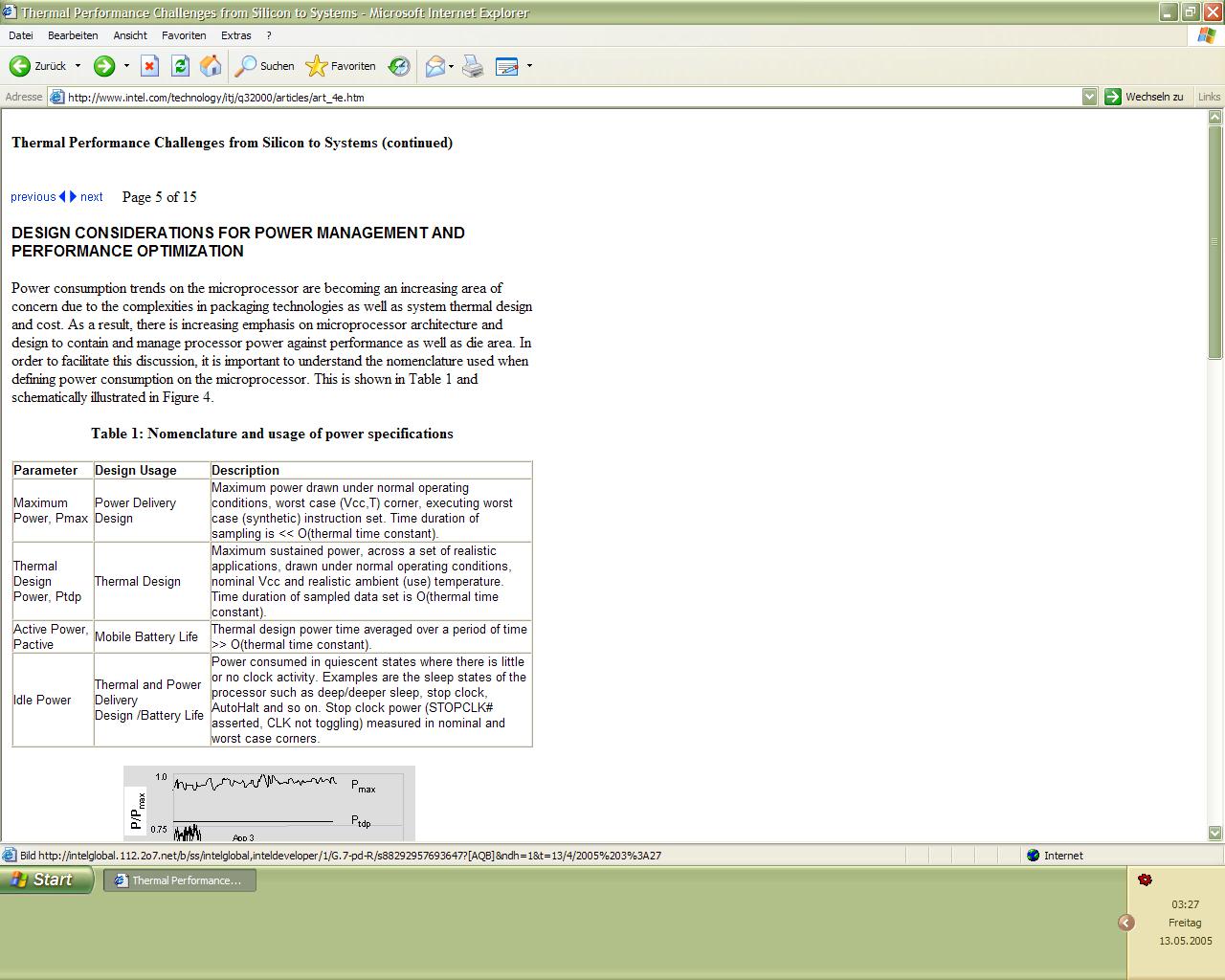

Naja, dann schau dir doch einfach mal folgende Beiträge an:
Oops....steht da etwa: "This table shows the maximum TDP for a given frequency range. Individaul processors may have a lower TDP" ? Ach, dann hat vielleicht ein PEE mit vielleicht 4Ghz eine Verlustleistung von 130Watt?
und das da: ...oops...steht da nicht was von "Maximum sustained Power" ....was das wohl heissen mag?

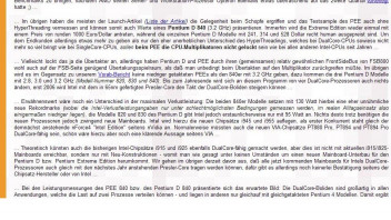

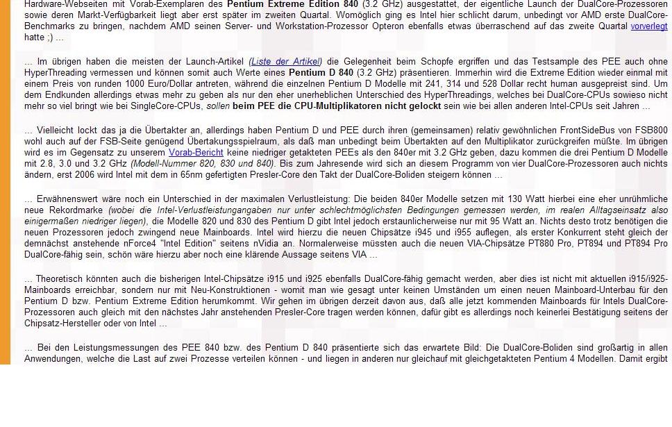

Und dann noch ein Auszug aus dem erwähnten 3dcenter.de -Beitrag , nachzuschkagen bei den News vom 4. März
...oops, steht da etwa: "(wobei die Intel-Verlustleistungangaben nur unter schlechtmöglichsten Bedingungen gemessen werden, im realen Alltagseinsatz also einigermaßen niedriger liegen)" -
Genau das ist seine Botschaft und auch meine und in dem von Dir verlinkten Bild wird auch haargenau das angegeben:Fussnote 1:
''TDP should be used for processor thermal solution design targets'' - soll also für die Auslegung der Kühler herangezogen werden - gibt also nur einen Anhaltspunkt.und:
''The TDP is not the maximum power that the processor can dissipate'' - das wäre wohl definitiv glasklar, von Intel selber formuliert.
Ob das nun 70 oder 75 oder 80% der maximalen Verlustleistung sind spielt ja nicht eine Riesenrolle, es ist einfach nicht mit den Angaben von AMD vergleichbar, da AMD den worst case angibt und Intel eine typische, von Kühlerherstellern zu berücksichtigende Verlustleistung.
Für uns ist entscheidend, dass wir eben mehr als die TDP zu kühlen haben - bei OC und vor allem bei höheren VCore sowieso noch wesentlich mehrZur ursprünglichen Frage zurück: Die 5er- und die 6er-Serie haben die gleiche Verlustleistung, da der 6er aber 2MB Cache hat, ist die DIE-Fläche wesentlich grösser und die Wärmeableitung über den Heatspreader sicher besser - das wird sich wohl in der mit dem gleichen Kühler zu erreichenden tieferen Temperatur äussern - aber das ist nur eine theoretische Überlegung.
...oops, steht da etwa: "(wobei die Intel-Verlustleistungangaben nur unter schlechtmöglichsten Bedingungen gemessen werden, im realen Alltagseinsatz also einigermaßen niedriger liegen)"Tja. Ich hab dir ja zitiert & verlinkt, was die von 3dcenter.de zu dem Thema gesagt haben.
Diese Aussage ist nur Spekulation - bzw. eine Interpretation - Zweifel daran sind angebracht.
Auch die definition von 'real' ist ein riesiger Spielraum. Das kann man ja auslegen wie man will. Intel hat für 'real' wohl auch das Szenario, dass es im Gehäuse nicht mehr als 35°C o.Ä. warm werden darf etc.etc., das solltest du hoffentlich kennen.
n Beweis isses auf jeden Fall nicht. Du würdest dir besser mal durch lesen, was ich geschrieben, zitiert & verlinkt hab - aber dazu bist du wohl einfach zu Faul. Du lärmst lieber n bisschen rum und glaubst schön Recht zu haben.

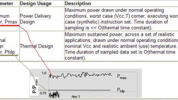

Und was sehe ich da grad - was man noch so schönes auf deinem Screenie sieht - die Wiederlegung deiner eigenen Behauptung.
Also wenn du so arbeitest wie du hier argumentierst - dann müsste einem das Wort "Qualität" wohl befremendend vorkommen. Wenn du das nächste mal ne Bewerbung vorlegst, sorge dafür, dass dein potenzieller neuer Arbeitgeber nich ins Tweaker Board lesen kommt...

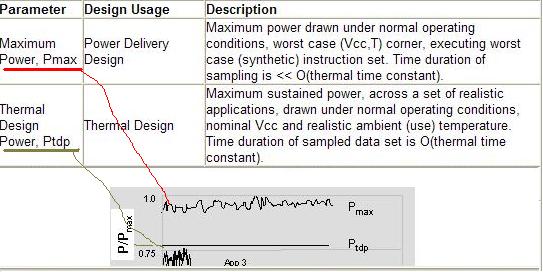

für dich hab ich's extra noch mal grafisch aufbereitet...
cya
EDIT:
für die eigentl. am Thema interessierten unter euch:Auf der Grafik sieht man ja schön, was das Verhältniss der max. Power und der TDP in Abhängigkeit der Zeit ist.
Die CPU verbraucht ja nicht Sekunde für Sekunde gleich viel Strom - die TDP ist konstant, bei ~75% des maximalen Verbrauchs (=> der Spitze) angesiedelt.
Interessanter ist aber, dass der maximale Verbrauch so zwischen 90% und 100% schwankt, also der durchschnittliche maximale Verbrauch ist ~95%, und nicht etwa 75%... -
