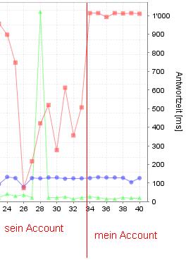

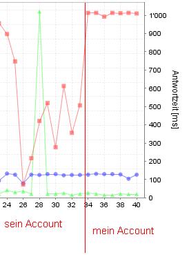

  • ich hab hier was ganz, ganz interessantes.
    Wie ihr oben lesen konntet, hat ein Kollege von mir nur noch einen Speed miserablen Speed (~150kbits sagt er, all zu viele Messungen hat er aber nicht gemacht).
    Nun, er hat Solnet, ich hab Solnet. Wir haben beide 600/100. Wir wohnen beide im Kanton Luzern. Aber ungefähr 20km auseinander. Er wohnt in einer grösseren Ortschaft, ich in einem Kaff (seht ihr ja in meinem Profil^^).
    Also mein Speed ist immer ok. ~620kbit/s down und ~80kbit/s up.
    jetzt haben wir uns gedacht, weil Solnet so fadenscheinige Begründungen brachte und es nur ein Solnet Problem und kein Problem anderer Provider war/ist (siehe superspeed Forum), wir testen das ganze mal.
    Also bin ich so vorgegangen:
    • Logindaten im Router auf die Daten des Kollegen gewechselt.
    • Router neu gebootet
    • Leitung getrennt
    • neu verbunden.
    • Tests durchgeführt.
    und dann nochmals das selbe wieder mit meinem Account.
    Die Leitung wurde jeweils nur von mir benutzt. Natürlich könnte ich die Sachen auch fälschen - aber welchen Grund hätte ich? etc. Sieht selbst:
    EDIT: Bei interesse kann ich die einzelnen Screenshots auch noch zur Verfügung stellen, die habe ich noch.
    Die Messungen wurden zw. 00:05 und 00:25 durchgeführt (bis ~17 nach mit seinem Account, danach mit meinem) und zwar am Freitag, 14.04.2006.
    parallel dazu hat KEIN anderer Traffic stattgefunden.
    Die messungen wurden mit dem performancetest von cnlab auf dem cnlab Server von Solnet durchgeführt.
    Das einzige was geändert hat, sind eben die Logindaten, mit dem ich mich ins Internet eingewählt habe.
    EDIT2: Grau = DL, Grün = Ping (wie gesagt, KEIN paraller Traffic! bis 3s Latenz!, Blau = Upload)

    Original von CISC
    zufälle gibts :gap
    also wenn das wirklich stimmt dann..
    das kann doch nicht sein, vl. ne möglchkeit unliebsame kunden loszuwerden?
    Denk ich eben auch. Wollen wohl Kunden loswerden welche viel leechen. Das wär auch ne Möglichkeit die Spedprobleme in den Griff zu bekommen.
