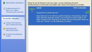

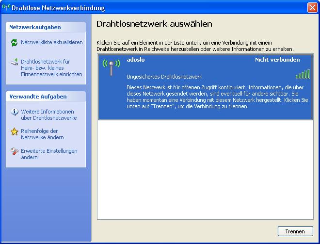

    Hmm was denn für ein Windows Tool? Hab es glaubs auch schon gesehen, kann es jetzt aber nichtmehr finden.
  • Achsoo.. das hab ich aber bisher nur auf Lappis gefunden.. Auf meinem PC nicht..
    Wo ist's denn, oder sollte es sein?
    Bzw. lasst mich raten: Ich brauche SP2?
    Original von Yarrow
    Auf meinem PC taucht es auch nur auf, wenn ich die WLAN Antenne angeschlossen, die Treiber installiert und das ganze im Bios aktiviert habe.;)
    In der Taskliste gibts links von der Symbol so eine Meldung wenn ein WLAN antenne aktiviert ist, damit kommst du dorthin;)
    [quote
    Bzw. lasst mich raten: Ich brauche SP2?[/quote]
    Kann schon sein, auf meinem Lapi, von dem der Scrennshot kommt;), jedenfalls habe ich SP2 nicht installiert. Aber Windows hat das glaubes unterdessen updated;)
    Ich benutze jedenfalls weiterhin das Herstellertool, wenns alternativen für Windowstools gibt die einfach zu bedinen sind, verwende ich lieber diese;)
    Aber das Windowstool ist wirklich sehr einfach zu bedienen;)
