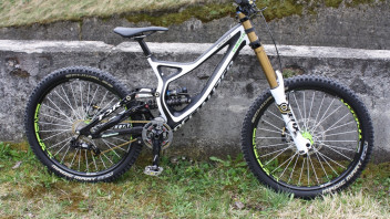

  • Habe am Weekend auch relativ spontan einen neuen Hobel gekauft.
    Da mein alter DHler tot ist, musste ein neuer her. Das M9 hatte ich schon mal im Auge, aber dann hatte ich kein Testbike gekriegt und das wieder vergessen. Jetzt hab ich's. Macht mir zwar ein wenig Angst, ich hoffe ich überlebe diese Saison ;) Aber geiles Bike. Hab natürlich in Anbetracht der finanziellen Möglichkeiten ein Occ. gekauft, Jahrgang 2012.
