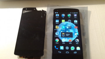

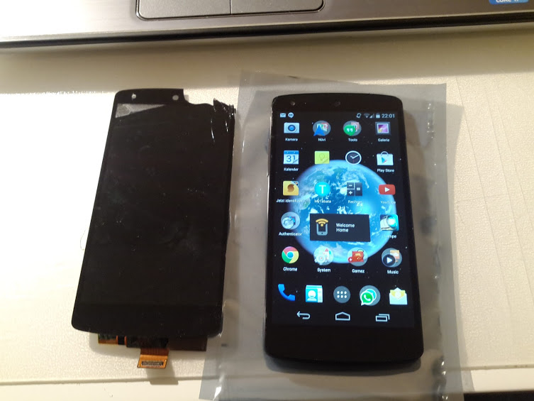

    Mein Nexus5 ist auf den Plättliboden gefallen. Tja, oben links zersplittert und quer durchs Display div. Sprünge. Das Touch funzt noch einwandfrei. Trotzdem würde ich das Display ersetzen.

  • Tataaaaa. Fazit: nicht mal knapp Fr. 100.- für Display mit Versand (Warenwert wurde mit $20 deklariert :mua ) und Reparatur-Kit aus USA plus ~1.5std Arbeit. Der Rahmen konnte wieder verwendet werden, da er keinen Schaden bekommen hat.
    Dank den Youtube Videos von LE55ONS war das Disassembling und Reassembling kein Problem.
