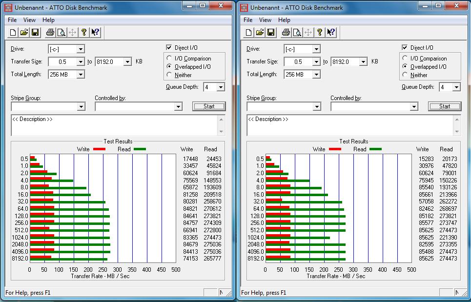

hier mal meine Vergleiche ... mit welchem Alignment würdet ihr Win7 für immer laufen lassen?
hab aufm "alten Filer" (Vista 64bit Ultimate) Intel X25-M 80G Postville/G2 angehängt und Alignment gemacht ---> diskpart ---> lisk disk ---> select disk * ---> create partition primary align=*** ---> active
danach @ Datenträgerverwaltung ohne zu initialisieren (d.h. ohne MBR oder GPT auszuwählen) Quickformat gemacht auf NTFS mit 4096, Filer shutdown, SSD @ neues Game-Sys rein und Win7 drauf ohne zu formatieren.
links ist jeweils align=128 und rechts ist align=1024
was meint ihr dazu? hab rein nur Win7 installiert, HD Tune installiert, ATTO Disk Benchmark draufgetan, dann nacheinander beide gebencht, Screenshot gemacht und fertig. so Sachen wie Indizierung + Defrag abschalten usw hab ich noch nicht wirklich gemacht.
Win7 sollte selber ein align=128 machen beim formatieren/aufsetzen
Ich werde es jedenfalls mit 128 laufen lassen.
ich hab in verschiedenen Foren und bei schenx verschienene Dinge gelesen und bin dementsprechend hin- und hergerissen ![]()
bei forumdeluxx sagt einer mit >2K Posts, dass man mit 1024K nix falsch machen kann. in nem englischsprachen Forum meint einer mit >6 Jahren im Forum, entweder 64 oder 128K, im Zweifelsfall eher 128 (wobei die Intel SSD eh so schnell ist, dass es Align nicht unbedingt braucht).
bei forumdeluxx steht u.a. auch:
ZitatOriginal von antiram
Da ein 16MB Alignment automatisch auch ein 8MB, 4MB, 2MB, 1MB, 512K, 256K, 128K, 64k, 32k, 16k, 8k, 4k, 2k Alignment ist, kann man auch einfach ein 16MB Alignment nehmen und ist für alle Eventualitäten gerüstet.
das sollte ja heissen, dass wenn das 64K zuwenig ist, 128K automatisch auch 64K ist, falls es eben doch gut gewesen wäre ...? ![]()
Grösse der Erase-Blocks konnte ich nicht rausfinden mit iometer und diesen Test-Settings, die ich dort im Forum fand. ausserdem steht bei forumdeluxx, dass Vista und Win7 selber alignen. bei schenx steht, dass Vista und Win7 zwar von selbst alignen, jedoch aber nicht optimal ... ![]()
was mich aber noch wundert:
wenn man Win7 installiert ... ich hatte einmal aus Versehen formatieren gedrückt und zack, wars frisch schnellformatiert worden. jedoch fragte es nicht nach Settings. bei schenx steht drin, dass man 4096K formatieren soll (wobei ich das 4096K fürn Schreibfehler halte und damit rechnete, dass 4096B gemeint ist).
da Win7 nicht nach Settings fragt beim Quickformat ... machts das OS auf "Standard"? 128B?
ich hab dann die SSD wieder in den Filer gewechselt und erneut mit 4096 schnellformatiert ![]()
Sniper: Win Vista und 7 Alignen auf 1024k. Ich würds so sein lassen, weil es lohnt sich nicht. Ich hab nach Alignen auf Eraseblockgrösse gerade mal 155MB/s beim ATTO anstatt 152MB/s wie vorher. Bei anderen Benches ist der UNterschied erst gar nicht ausmachbar.
Das ist der Aufwand nicht wert. Alignen ist vor allem bei WinXP nötig.
