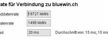

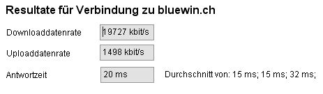

    Krieg bei mir die vollen 20mbit, respektiv beim Speedtest nie unter 194xx kbit/s. :applaus
    oh geil verdammt :D 2.5MB/s? :applaus

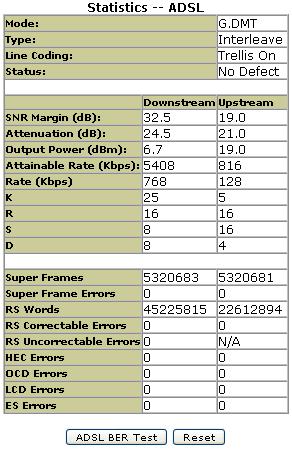

  • nein die sind alles andere als schlecht. naja die dämpfung (attenuation) könnte etwas weniger sein, aber das übersprechen (SN margin) ist tiptop
    der attainable rate nach dürfte 3500 möglich sein, dass du noch auf 768/128 hängst, klingt danach als ob du nie upgraded wurdest - was haben dir die jungenz an der hotline denn erzählt warum der speed so low ist?
  • Persönlich angerufen habe ich nie. Habe oft gegört dass das sowiso nichts bringt und man auch keine Preisreduktion auf das zu schlechte Abo bekommt. Dass es ja viele Abos gibt die nicht die vorgegebenen Geschwindigkeit erreichen ist ja allgemein bekannt.
    Nach dem ADSL auch bei mir Test ist das wirklich das maximale. Ist zwar schon lange her dass ich den letzten gemacht habe, irgendeinmal habe ich es aufgegeben. Wollte, jetzt wo ich erfahren habe dass meine Werte alles andere als Schlecht sind, nochmals testen aber als Antwort bekomme ich nur "Systemfehler":D
    Was noch zu sagen ist, die letzten 200m zu meinem Haus ist eine Freileitung.
    Kommt 200m entfernt aus dem Boden, kommt dann näher ans Haus als ein dickes Kabel mit mehreren Leitungen drinnen, und nochmals ca 15m vom Haus entfernt wird an einem Masten aufgeteilt auf I83 ähnliche Drähte von denen zwei in mein Haus kommen. Die eine ist nicht mehr im Betrieb über den anderen Draht läuft mein ADSL mit ISDN.
    Ist bei der Dämpfung nicht ein kleinerer Wert besser? Die Dämpfung ist doch wie stark das Signal abschwächt, => hohe Dämpfung, Signal schwächt stark ab:gruebel
    Kenne das ganze nur ein wenig vom TV;)
  • ja, je höher dir Dämpfung desto schlechter. Ich denke der Wert xx/yy gibt an: x= Dämpfung bei tiefster Frequenz, y= Dämpfung bei höchster Frequenz.
    Der I83 ähnliche Draht ist womöglich ein P-Draht, mit Eisenlitzen drinnen, welche dem Zug standhalten (ähnlich wie der F-Draht aus dem Millitär).
