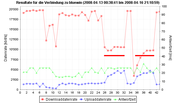

  • Habe jetzt mal ausprobier auf weis nicht, die Dateigrösse manuell aufs maximum eingestellt, und dann stimmen alle Werte. thx 2 u
    Was mir nicht klar ist, warum ich einen bis zu 4.5 mal höheren Uploadwert mit kleinen Testuploaddateien erhalte, aber egal, die Verbindung läuft und zwar bestens.
    Viel besser als 600/100 :rock
