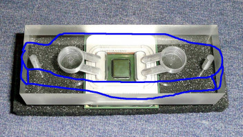

    Heute vollendete ich den Block, aber seht selbst ...
    Wie es halt manchmal kommen muss, gehen Dinge schief; leider fräste ich zuviel in Z bei den Radien der O-Ring-Nut. Gerade hier ist aber die Tiefe der Nut wesentlich :nope Ich muss versuchen in die tieferen Stellen eine Art Kleber zu giessen.
    Heute bestellte ich noch O-Ringe, NBR-70, 32 x 1.5. Ausserdem war im OBI, doch einen Kleber bzw. eine Dichtmasse für diese Zwecke fand ich nicht. Ich rufe morgen Loctite an. Die haben ja viele Produkte für den Elektronikbereich.

  • Es ist vollendet, der Block ist fertig. Inzwischen klebte ich auch den Rand des Prozzis zu mit Metall-Kleber auf 2-Komponenten-Basis.
    Hier ein Foto das alles zeigt:
    Vielleicht werde ich noch versuchen die Kanten zu polieren. Die Radien mach ich wohl nicht mehr. Sieht gut aus so wie ich finde.
    Sobald der Kleber trocken ist, werde ich das Ganze auf Wakü-Taugleichkeit prüfen :)
