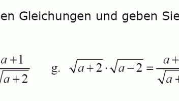

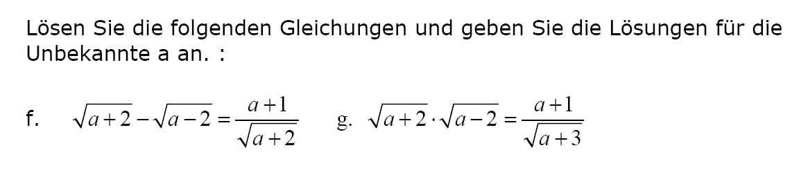

Benötige kleine Hilfe bei Gleichung
  • irgendwie hab ich durch die suche nichts gefunden btrf. Hausaufgaben usw.
    Man möge diesen Thread verzeihen :D
    Kann mir jemand den Lösungsweg zur gleichung f. sagen?
    (Lösung ist Wurzel aus 5)
    Irgendwie komme ich nie auf das richtig Resultat ausser ich schmeiss die ganze Gleichung in den Taschenrechner, was aber ungünstig ist wenn 2 unbekannte kommen daher hätte ich gerne den Lösungsweg....
    Ich danke für die Hilfe....
    Original von DerliebeWolf
    Wurzel von x mal Wurzel von y ist immer Wurzel des Prduktes aus y und x
    das ist mir schon klar aber ich hab immer die ersten 2 Wurzerausdrücke miteinander verrechnet... war keine gute Idee :gap

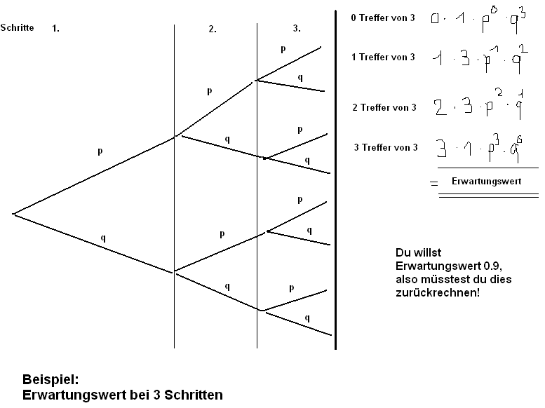

    Man kann auch mit dem Erwartungswert was basteln (Ich hab mir erlaubt von 0.9 auf 0.3 runterzuschrauben, weil die Funktion bei Koeffizienten > 10^15 spinnt)
    erwert bei n = 659 wird sein 0.3.
    Also das gleiche wie 0.3/(1/13)^3
    btw, der hintere Teil in Zeile 8 berechnet die Laplace-Pyramide.
    edit: Hab dir noch ne Skizze gemacht. Hab anscheinend zu viel Zeit :D
