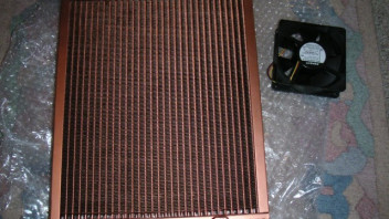

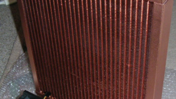

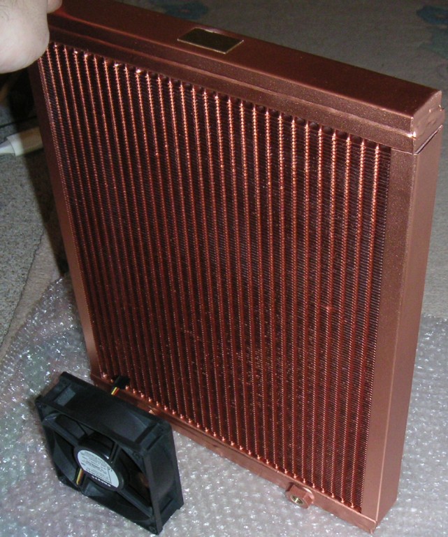

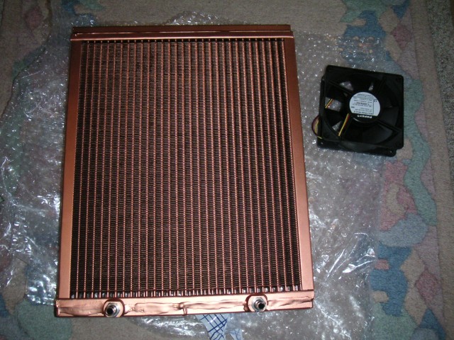

    Er war von den Massen her kleiner wie ein Mora, passte aber dafür perfekt auf den YeongYang Cube (hab ihn schliesslich für das Gehäuse bauen lassen). Der Mora ist dafür zu breit. Habe leider kein Bild zur Hand, aber Du kannst Dir einfach etwa drei solcher Radis hier nebeneinander vorstellen:
    Original von Mannyac
    Ja für nen Versuch ist es eben fast zu teuer. Kennst du den nen professionellen Radibauer? Macht Shorts noch solche sachen?
    Irgendwo hatte ich mir einen professionellen Wärmetauscherbauer rausgesucht, für die Reparatur vom shortS Radi. Die Firma ist aber eher in der Region Thurgau/St.Gallen zu Hause.
    Ich glaub shortS macht solche Sachen nicht mehr. Er hängt zwar in letzter Zeit ab und zu hier im Board rum, aber nach meinem letzten Wissensstand hat die Schule/Studium/Weiterbildung eine höhere Priorität bei ihm als Radis bauen :D
    EDIT:
    Hab hier im Forum ein paar Bilder vom shortS Customradi gefunden ... siehe Anhang.
    Der kleine Lüfter auf den Bildern ist ein 120er ;)
