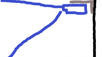

    Ich besitze einen ACER PD725 XGA Beamer. Der hing bisher an einer Deckenhalterung kopfüber an der Decke, da sich ja die Fixationspunkte der Halterung an der Unterseite des Beamers befinden. Nun soll der Beamer aber nicht mehr an der Deckenhalterung oben hängen sondern auf einem Tablar über den Gardinenschienen. Das heisst, er steht auf den Füssen. Nun müsste ich hierzu aber das Bild 180° drehen können.
    Wenn ich nun im Beamermenü wähle, dass das Bild 180° gedreht wird, dann geht der Beamer davon aus, dass er ebenerdig aufgestellt wird und stellt das Bild dementsprechend ein. Also wenn ich ebenerdig einstelle und ihn auf das Tablar hochstelle, dann habe ich das Bild an der Decke statt an der Wand.
    Mir fehlt eine Funktion wo ich sagen kann: Position OBEN, aber ned kopfüber :-/

  • Dein Problem ist nicht mit einer Einstellung wegzubringen, das liegt an der Bauweise des Beamers.
    Die Linse ist so eingestellt, dass ein Offset ensteht, d.h. die Mitte der Projektion nicht in der Mitte vor der Linse ist, sondern oberhalb (wenn der Beamer aufrecht steht).
    Also bleibt für dich die Lösung, den Beamer so aufzustellen, dass er vornüber geneigt ist, und die entstehende Verzerrung mit Keystone wegzukorrigieren. Oder aber eben den Beamer kopfüber montieren. Oder das Tablar weniger weit oben montieren.

    Wenn du den Beamer so wie auf dem Bild oben montierst ist doch klar, dass dein Bild an der Decke ist... Einfach hinten ein Buch o.ä. drunter und gut ist!
    Normalerweise montiert man bei stehender 'Montage' das Tablar in einem ~ 30° Winkel nach unten und nicht waagerecht.
    Ist ja eig. auch klar... wenn du keine Höhenverstellung des Bildes hast und ihn an die Decke montierst, dann würde das bild ja sonst teilweise an die Decke projeziert...
