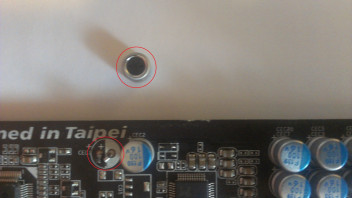

  • Das Ganze ist noch etwas Neuland für mich.
    D.h. ich müsste einen neuen Kondensator bestellen (irgendwo), dann die verbliebenen (ausgerissenen) Beinchen des alten Kondensators rauslösen (mit dem Feinlötkolben) und dann den neuen Kondesator wieder anlöten (von der Hinterseite des Mainboards) ?
    Der Aufdruck auf dem Kondensator gibt mir Hinweise auf seinen Eigenschaften, oder ?
    F15G, 100, 16v.
    16v bedeutet 16 Volt ?
    100 hat was mit Farad zu tun ? Also 100 Mikrofarad ?
    Aber was bedeutet F15G ?

  • Kannst du noch Durchmesser und Höhe des Kondensators messen? Dann suche ich dir einen passenden Kondensator raus.
    Edit: Der sollte passen: https://dech.rs-online.com/web…lytkondensatoren/7149076/ Durchmesser 6.3mm Höhe 10.5mm
    Wichtig ist bei Kondensatoren auch noch der ESR (bestimmt wie gut der Kondensator Spannungsspitzen abfängt, dieser Kondensator hat den besten ESR für diese Grösse).
    Tipp fürs Löten: Kein Feinlötkolben sondern 80W Lötkolben mit grober Spitze, du schaffst es sonst nie das ganze Lötzinn zum schmelzen zu bringen, da der Kondensator an einer grossen Kupferfläche angelötet ist.

    Vielen, vielen Dank. Mit dem Wikipedia-Link war mir nicht wirklich geholfen.
    Durchmesser: ca. 6 mm
    Höhe: ca. 5 mm.
    Mit dem Geodreieck gemessen. Ungenauigkeiten möge man mir verzeihen.
    Dass der von dir Angegebene höher ist, hat keinen Einfluss, oder ?
    Ich hab auch noch etwas gegoogelt. Überall wurde empfohlen, auf einen Kondensator mit LowESR zu achten (nicht dass ich wüsste, was das heisst). Aber das hast du hier schon beachtet, oder ?
    Das mit der Kupferfläche spielt eine Rolle, weil Kupfer die Wärme ableitet ?

    Genau. Wenn du mit zu wenig Leistung heizst (bzw mit einer zu feinen Spitze), dann wird das Lötzinn nicht genug heiss, um zu schmelzen - weil die Wärme laufend abgeleitet wird. Da hilft nur 'mehr Power'.
  • @ruffy
    Könntest du mir evtl. einen Kondensator raus suchen, der max. 5-6mm hoch ist ? Den alten hab ich ja beim Grafikkartenausbau raus gerissen. Weiss drum nicht, ob es clever ist, einen doppelt so hohen als Ersatz reinzulöten.

    Hats noch geklappt?
    Oh, ganz vergessen. Nö, habe mir das Ganze schlussendlich nicht zugetraut. Ich hatte Angst, dass wenn ich was nicht richtig mache, nicht nur das Mobo abraucht, sondern gleich auch noch ein paar Komponenten mit in den Tod gerissen werden.
    Hab mir ein neues bestellt und das Alte verkauft.
