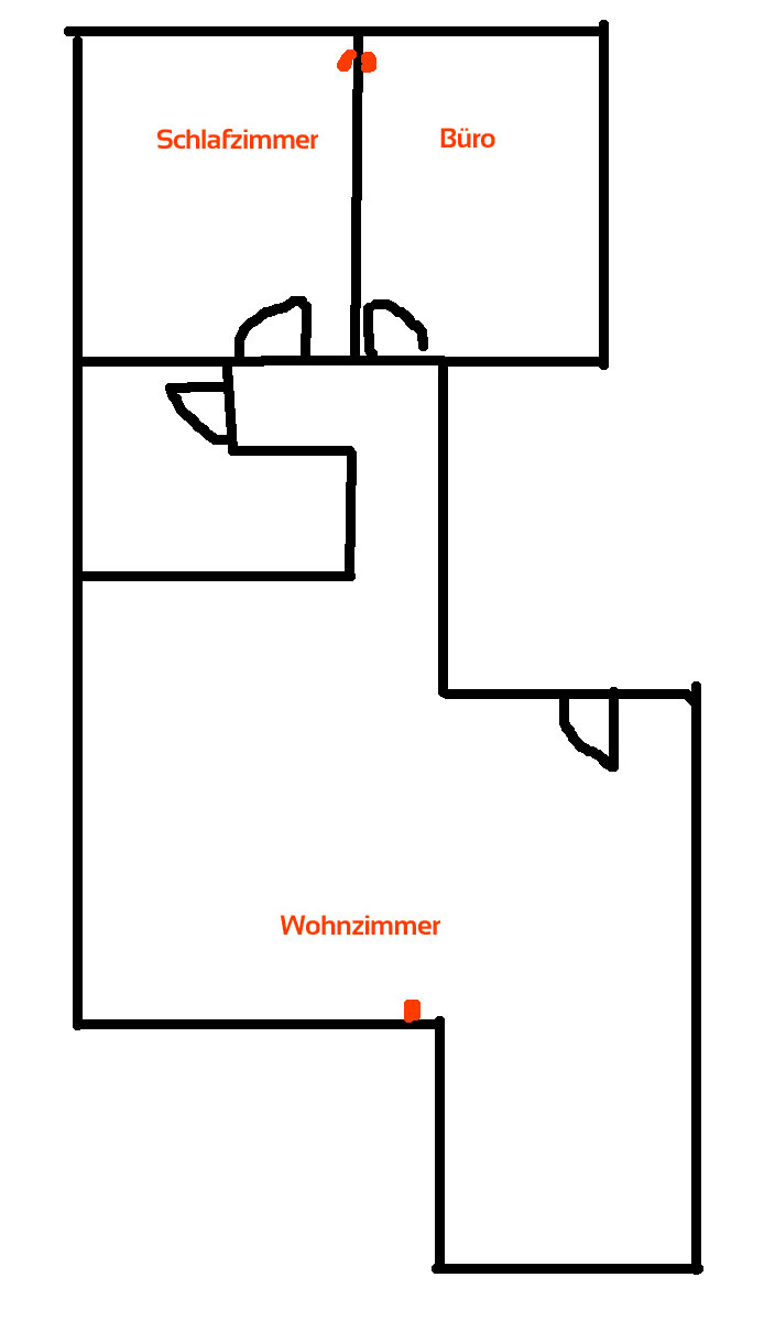

  • Hab mal ne grobe Skizze der Wohnung angehängt (rot=Coax-Dosen). Es gälte das Büro mit dem Wohnzimmer zu verbinden. Irgendwie hab ich nicht das Gefühl, dass die beiden Dosen zusammenhängen, oder lieg ich da falsch?
    Einmal editiert, zuletzt von Tazzler ()
  • Wie alt ist die Wohnung?
    Falls nicht neuer als 10 Jahr ist so ziemlich garantiert alles Coax geschlauft...
    Heute fährt man eigentlich nur noch sternförmig, außer es ist ein "Budget"-Bau.
  • Mach mal eine Koax Dose auf und schau ob 2 Kabel reinkommen. Wenn ja, dann ist es geschlauft und du kannst ziemlich sicher sein das es bei einer der anderen Dosen rauskommt.

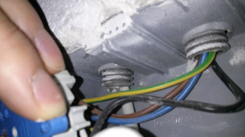

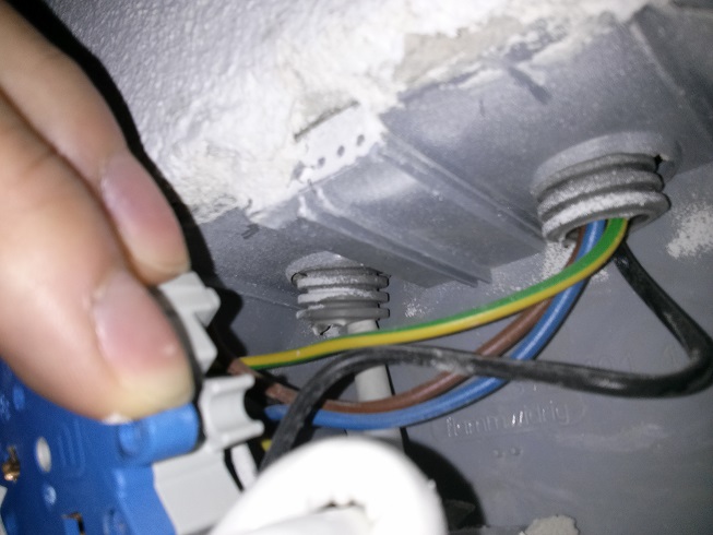

  • So hab mal die Dose geöffnet.
    Original von rovster
    Die Wohnung ist ca. 6jährig.
    Original von Mannyac
    Foto: Ich seh, dass ein Kabel vorhanden ist und auch nur 2 Kanäle (1xStrom, 1xCoax).
    --> Das heisst, dass die Kabel sternförmig verlegt sind und an einer zentralen Stelle zusammenlaufen?
