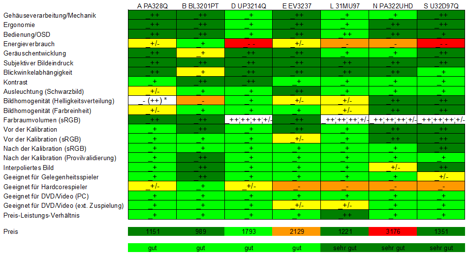

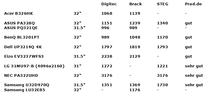

    Vielleicht hilft es ja sonst noch jemandem bei einer Entscheidung. Keine Garantie auf Korrektheit und Aktualität, was Preise und Wertungen betrifft. Könnte durchaus noch einen Fehler übersehen haben beim Abtippen der Wertungen von Prad. Die Tabelle habe ich schon vor paar Tagen erstellt. Displays unter 30" habe ich nicht berücksichtigt. 40" kommt nur dann in die Auswahl, wenn ich die Höhe und den Winkel verstellen kann.
