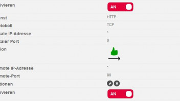

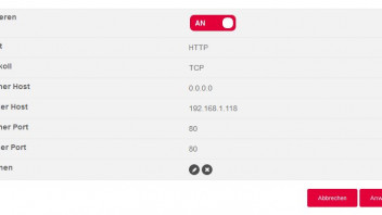

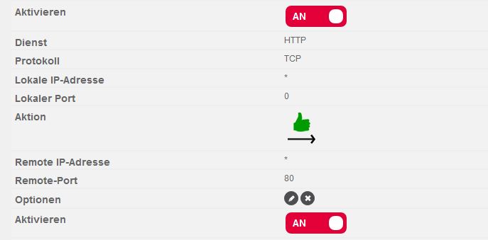

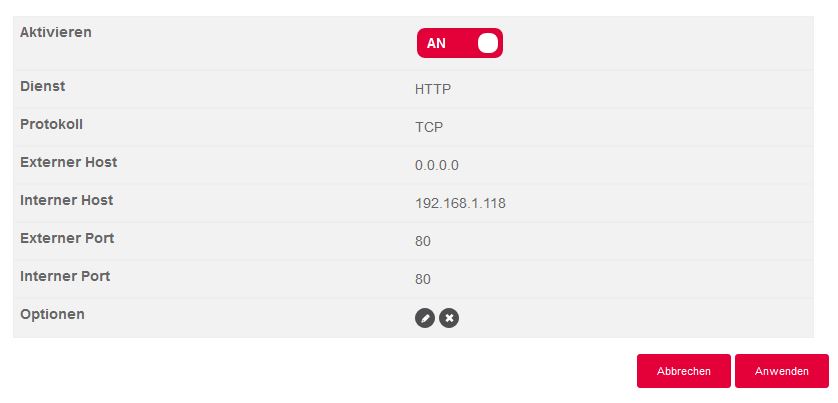

  • Ich habe einen lokalen Webserver (auf der IP 192.168.1.118) und möchten Ihn auch von ausserhalb des Netzwerks zugänglich haben. Das müsste ja über port forwarding zu machen sein oder?
    Habe also bei meinem Sunrise Router alle remote hosts port 80 auf 192.168.1.118 port 80 geroutet - zumindest denke ich dass ich das habe - funktioniert aber nicht.
    Braucht es sonst noch irgendwas?

  • Ich würds auch mal manuell versuchen, wie im Handbuch auf Seite 54.
    Falls das auch nicht klappt, füge testhalber deinen Server mal bei DMZ ein. So werden alle eingehenden Anfragen an den Server geschickt, nicht nur Port 80.
    €: Ansonsten kannst du den Webserver auch mal auf einem anderen Port laufen lassen. Gewisse Router haben Mühe, wenn man Port 80 oder 8080 weiterleitet, da sie den selbst für das Webinterface benötigen.

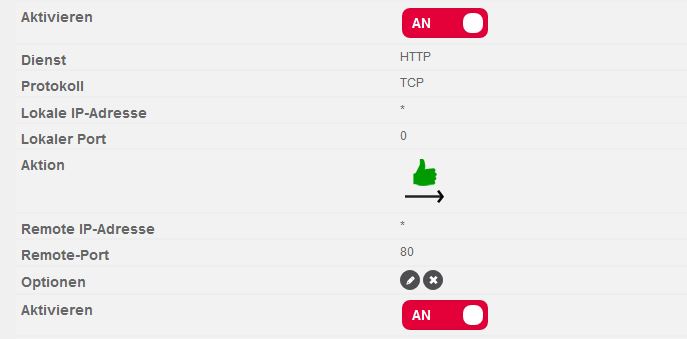

    Das ist eigentlich genau das was ich gemacht habe (siehe mein Screenshot oben). Ausser HTTP wäre der falsche Dienst aber eigentlich dürfte ja nur der Port eine Rolle spielen oder?
    Sonst versuch ich es testweise noch mit der "DeMilitariserten Zone"
