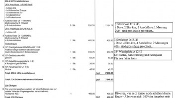

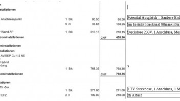

    Also ich schliesse mich den anderen an. Die Preise sind fair. Einzig die Steckdosen evt. etwas teuer, aber da steckt einiges dahinter.
    Für alles neu, sauber installiert und ausgemessen/protokolliert stimmt das.
    Habe mal die Offerte mit dem was ich sehe kommentiert. (alles ohne Gewähr).

    Habe heute mal kurz unsere Offerten(Geschäft) duchgeschaut.
    Wir bezahlen für Netzwerkverbindengen ca.
    20.- per Meter Kat.7 Kabel verlegt.
    35.- pro Anschluss
    12.- für den RJ45 Einsatz
    30.- für die Messung mit Protokoll
    plus noch bischen was an Kleinteilen.
    Vieleicht ein Anhaltspunkt, aber ist halt Industrie-Umgebung mit entsprechender Infrastruktur.
