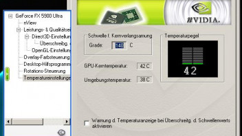

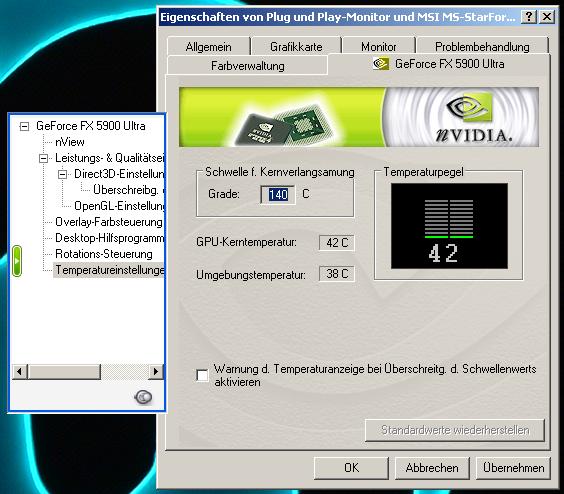

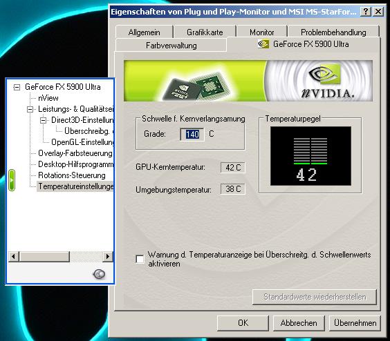

  • ne generelle Frage ... hab bissl im Menu der GraKa (siehe Sig) rumgestöbert und Tempeinstellungen gefunden. so wie aufm Bild ists schon immer eingestellt gewesen. ich frage mich nur ... sind 140° als Temperatur, wo es erst anfängt runterzutakten nicht bissl viel für ne GPU? die hat ja ähnlich viele Transistoren drauf wie ne CPU usw ....
  • Ja hab ich mir auch schon überlegt! Ist echt viel. Da müsste ich mir grad überlegen ob ich im Sommer mal ein paar Würstli auf de Graka grillen soll.... :D
    Könnte es sein das es vielleicht ein Fehler ist und es 140°F heissen sollte. Weis zwar nicht mehr wie viel Celsius das wär?
  • nene, es steht ja bei allen 3 Angaben: °C
