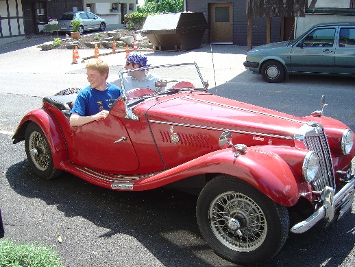

    Und gestern konnt ich auch endlich mal mit dem MG fahren gehen, Mr. Papa wollte drum das erste mal mitkommen um mir das Zwischenkuppeln beim runterschalten beizubringen :D

  • hey - der MG hat wahrscheinlich noch kein synchronisiertes Getriebe, da musste zuerst ins 0 und voll Einkuppeln und dann wieder Kupplung drücken und in den nächsten Gang ;)
    Ok, dachte es sei ein neuer MG. Aber wenns ein Oldtimer ist, ists natürlich was anderes :)

    Ne is eben wie schon in nem anderen Thread geschrieben ein Oldtimer, Jahrgang 1960 :D
    Und bei dem alten Teil isses halt so das man beim runterschalten auskuppeln und wieder einkuppeln muss, mit zwischengas, sonst geht der Gang gar nicht erst rein und das Getriebe geht "zersau".
    Wenns Samstag nachmittag schön ist werd ich das Ding mal waschen, wachsen und polieren, dann gibt's pics :D
