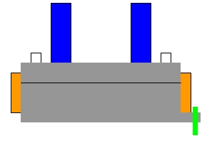

ein problem habe ich noch "das MB hat keine löcher zu anschrauben des NB kühlers"
einfach reinbohren

jast du so halteklammern drann ? besi ? weil dann gibts ne einfache lösung
es sind stahl-ösen zum einhängen
es ist ein asus p4t533
wie wärs wenn du s so machscht?
das grüne ist die halteklammer. das blaue der wasseranschluss. orange ist der wasserblock. das ganze ist von der seite gezeichnet.
Original von Besi
es ist ein asus p4t533habe das gleiche mutterbrett wie du und somit auch das gleiche problem. das problem habe ich so umgangen, indem ich eine klammer gebastelt habe und diese sich in die 2 ösen einklinken lässt und in der mitte ein gewinde mit ner schraube den kühler auf die nb drückt. kleines problem hatte ich allerdings... eine öse hatte sich gelöst, also einfach aus den pinhole herausgezogen. nach einer kleinen lötaktion freut sich mein mb wieder über den wasserkühler...
