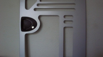

  • tach ihr brezel's... ich fasse hier mal das weitläufige thema im "tweaker fangrill thread" in ein neues thema. ich habe n chieftech big matrix und habe vor kurzem ne seitenwand gesucht mit plexi drinn... aber irgendwie sind die alle zu klein und zu langweilig.
    da ich meine seitenwand nicht mit der stichsage vergewaltigen will sondern bei meinem 2ten projekt wirklich was sauberes machen will.. möchte ich nun auf die arbeitsweise von snipa und natürlich auch anderen zurückkommen. da ich aber von meiner berufslage her überhaupt nichts mit derartigen geräten zu tun habe und leider auch keine andere bezugsquelle habe. wollte ich spontan mal bei euch nachfragen ob es denn möglich wäre sowas über jemanden von euch zu machen. sozusagen das ich die form vorgebe... und dann die seitenwand liefere zum bearbeiten. keine ahnung ob das machbar wäre darum einfach mal spontan dahergefragt. wenn es möglich wäre die linke seitenwand etwas verziert... also etwas aufwändiger und die moboseitige einfach mit nem "loch" wo ich dann plexi montieren kann.
    freu mich auf eure beiträge. gruss. aixo

  • ich habe mal mit ihnen gemailt und rufte sie an, wollte meine rechte Seitenwand lasern. Hatte vor ein Drachen(eher ein aufwändiger) zu laser. So schickte ich das Bild und fragte nach wie viel es kosten würde... So teilten sie mir mit dass sie alles auf CAD zeichnen müssen und dass es bei 1200fr kosten würde! 8o 8o
    Da konnte man nicht ja sagen... aber so ein Drachen zu zeichnen ist sehr schwer(CAD)
    Aber wenn du selber eine Zeichnung machst und sie mit schickst, so kommt es billig. 50 - 200 fr!

  • Du kannst nicht einfach ein JPG senden... das muss in einem CAD-Format sein (maschinenleserlich)

    nein eben nicht...Ich habe mein Bild als Gif,JPG,BMP... geschickt... spielt keine Rolle... du must ne technische Zeichung abgeben... Also Format DXF .. Mit Photoshop geht es nicht. Habe mich auch schon erkundigt. Am besten geths es mit CAD(technical oder so was)
    So können sie die Konstruktions Zeichnung laden und lasern. Aber es braucht eben eine technische(CAD) und das ist sau schwer.... Und ob es einer für dich macht ist die Frage. Ist all zu grosser Aufwand.
    Aber wenn du ein bisschen mit CAD rauskommst, kannst du eine einfache machen. Dreicke, Kreise, etc aber ein Drachen oder ein aufwändiges Tribal wird sehr lange gehen, obschon die Aussenkontur würde auch ausreichen! :D

  • Ray-Cut kann mit *.dwg (AutoCAD Dateiformat) und *.dxf (Universalformat) umgehen.
    Des weiteren solltet ihr euch bevor ihr einfach mal draufloszeichnet euch erkundigen, ob sie alles im Polylinienstil oder Punktstil oder was auch immer wollen. Je mehr sie noch die CAD Datei bearbeiten müssen, um sie auf ihr Laserprogi portieren zu können, desto mehr kostet es (>100.-/h)
    Auch der Schnittweg, den der Laser zurücklegen muss kostet, also beschränkt euch auf einfachere Formen, keine Küstenbrandungen (ausser ihr habt zuviel Kohle)

  • es ist nicht schwer so etwas auf CAD zu bringen! ich habe meines auch so gemacht! habe ca 2h gebruacht vom entwurf bis zur fertigen CAD zeichnung.
    Es darf einfach nur linien enthalten also keine polylinien und auch keine splines!:)

  • hab bei meinem Chieftec den ID+T Wizard mitgeschickt als zeichnung in schwarz/weiss die haben das irgendwie scannen können und kostete mich auch nur 200.- :))

    genau. deshalb ist photoshop scheisse für maschinenzeichnen. ich mach für die CNC meines kollegen alles auf corel und speichere es dann als plotter datei (.plt) ab. klappt wunderbar.
