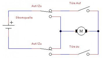

    hmm eigentl. ist das wohl ziemlich einfach(elektrisch), wohl nur evtl. nicht in der richtigen (genug kleinen) grösse.
    vom Prinzip her ganz einfach... Man nehme einen Kippschalter mit 2 Richtungen. Der Kippschalter braucht entweder pro Seite 2 Pole oder man hängt n Relais dran, was wiederum 2 Pole hat, oder so was ähliches^^ so viel ich weiss müsste es sowas schon geben ;-)
    Dann macht man beim Anfang und beim Ende der Türe n Taster hin, der die Zuführung des + Poles unterbindet wenn er erreicht wird...
    äh in etwa so wie angehängt.
    Einfach die 2 Schalter links müssten eigentl. einen sein...

    Original von br@insc@n
    lol, Schalter "Türe offen" und "Türe zu" in Serie. Wie soll das denn gehen? :applaus

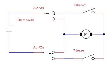

    ja du hast recht, es hat einen Überlegungsfehler^^
    eigentl. wollte ich es zuerst anders zeichnen aber dann hab ich pause gemacht und als ich zurückkam hat das Unglück seinen Lauf genommen :gap
    muss ma nochma überlegen^^
    cya
    EDIT:
    jetzt gut?
    also die beidne Schalter links repräsentieren n Schalter, der entweder fähig ist simultan 2 Pole zu 2 Polen zu schalten oder n Schalter hinter dem 2 Relais hängen...
    Also wenn die beiden Schalter links oben sind, dann geht die Türe auf... wenn die Türe am Ende angelangt ist drückt sie auf'n Taster "türe auf" und dieser öffnet den Kontakt.
    Beim Zu isses ähnlich, dann sind die beiden Schalter unten und der Tür zu Schalter ist massgebend...
