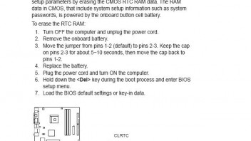

  • Ich würde mal einen sauberen CMOS Clear machen: Vom Netz trennen, Batterie raus und CMOSCLR-Jumper setzen. Dann ein paar Stunden so lassen (oder grad über nacht). So blöd's tönt, ich hatte das auch schon und das half ;)
    Also Batterie raus versteh ich noch,den Rest musst du mir näher erklären... ?(
    Was genau bewirkt das?
    Gibt's da ein Risiko?
  • Dem ist nichts hinzuzufügen. In der Regel denkt man, für einen CMOS-Reset reicht das 5-sekündige Aufstecken des Jumpers und das ist eben nicht unbedingt ausreichend.

    Original von Kangaroo
    Schlag mal im Manual Kapitel 2.6 auf und lies das durch. Da ist ein CMOS CLR erklärt.
    Download-Link
    Ein CMOS Clear setzt alle Einstellungen im BIOS auf die Werkseinstellungen zurück.
    Also,das hab ich jetzt mal gemacht...leider ohne Erfolg.
    Kam dann nach Wiederstart ins Bios,konnte allles wieder einstellen,aber nach dem Neustart blieb er wieder hängen.
