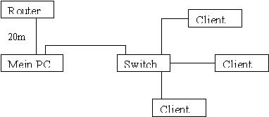

    so, die 40m netzwerkkabel sind verlegt, verbindung ist gut. allerdings packt es wohl der router nicht, an jedem pc zuverlässig eine ip zu verweisen. neue pcs haben eingeschränkte konnektivität.
    ich habe jetzt das kabel vom router an einem netzwerkport meines pcs angestöbselt. der andere port hängt am switch. ich habe die netzwerkverbindung freigegeben für die anderen user. das funktioniert soweit auch, dass clients über meinen pc ins internet gehen. allerdings scheint es irgendwie immer erst "durchschalten" zu müssen. wenn man auf einem client z.b. firefox startet, dann kommt erst eine meldung dass kein internet verfügbar ist. mit 1-2x akutalisieren baut er dann aber doch eine verbindung auf. wenn die verbingung längers traffic beansprucht (z.b. wow spielen), funktioniert das einwandfrei.
    gibt es eine möglichkeit dieses problem zu lösen? mein netzwerkport der am switch hängt hat die ip 192.168.0.1. habe diese auch schon als standart gateway sowie als dns auf einem client definiert. hat aber keine besserung gebracht. ebenso nicht statische ips.
    wäre um schnelle hilfe dankbar ;)
  • hast du n normalen switch dazwischen
    oder hast du n router zur hand mit einem wan port und irgendwelchen "normalen" ports?
    dann schliess doch deine 40m verbindung an den wan port und den rest an die restlichen ports (evtl mit nem billigen hub/switch erweitern?).

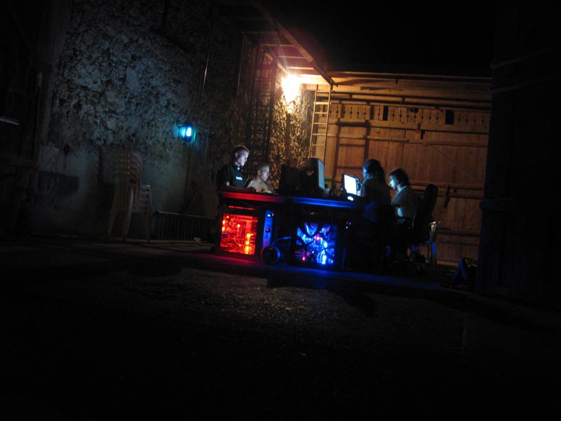

  • Regnets bei euch nicht? :gap
    Übrigens ne geile Idee.;)

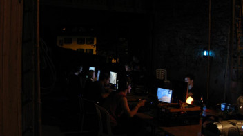

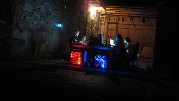

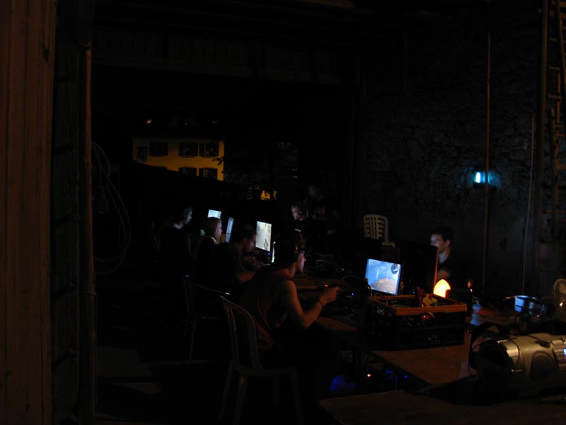

  • doch hat geregnet, und es ist ganz schön frisch im moment ;) allerdings ist es ein "Denn" - keine ahnung wie man dem sonst sagen soll - so eine art riesige garage wie man sie auf einem bauernhof hat. ist somit überdacht, aber man kann vorne und hinten tore öffnen, die über die ganze wandfläche gehen.
    so kalt ist es:
  • Hehe, find ich einfach nur klasse.
    Muss ich auch mal vorschlagen...;) Dann aber bei angenehmerem Wetter.:P
