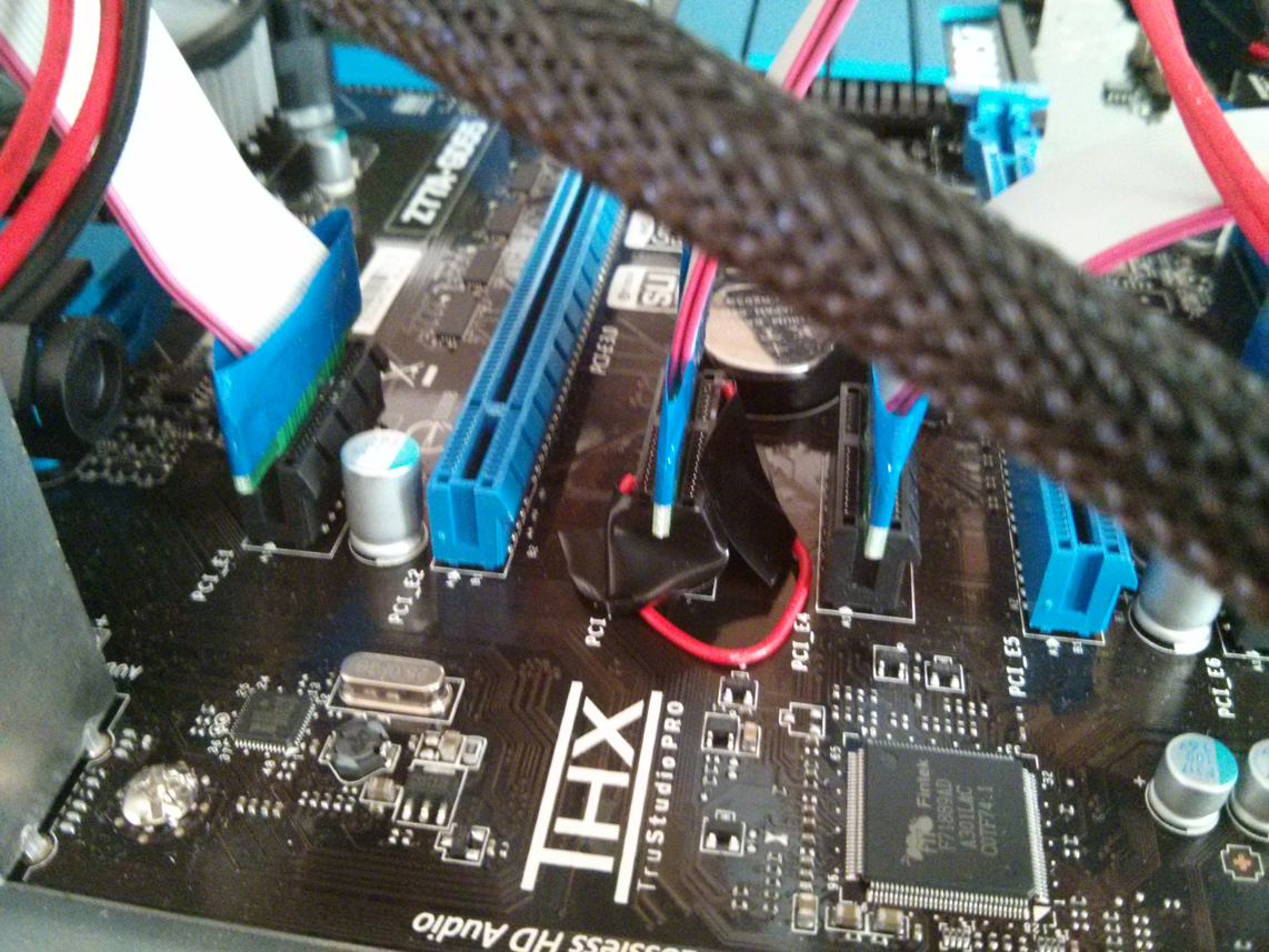

			Habe jetzt 3 x 280X am laufen, warte noch auf ein weiteres Netzteil für 5 x 280X (Karten und Riser hab ich bereits).
 Hat schon jemand Pin-Shorting auf einem mainboard gemacht? Wenn ja habt ihr das direkt an den riser gelötet oder auf den slot "gesteckt"?BTW: Hat schon jemand über multi-currency pools nachgedacht?

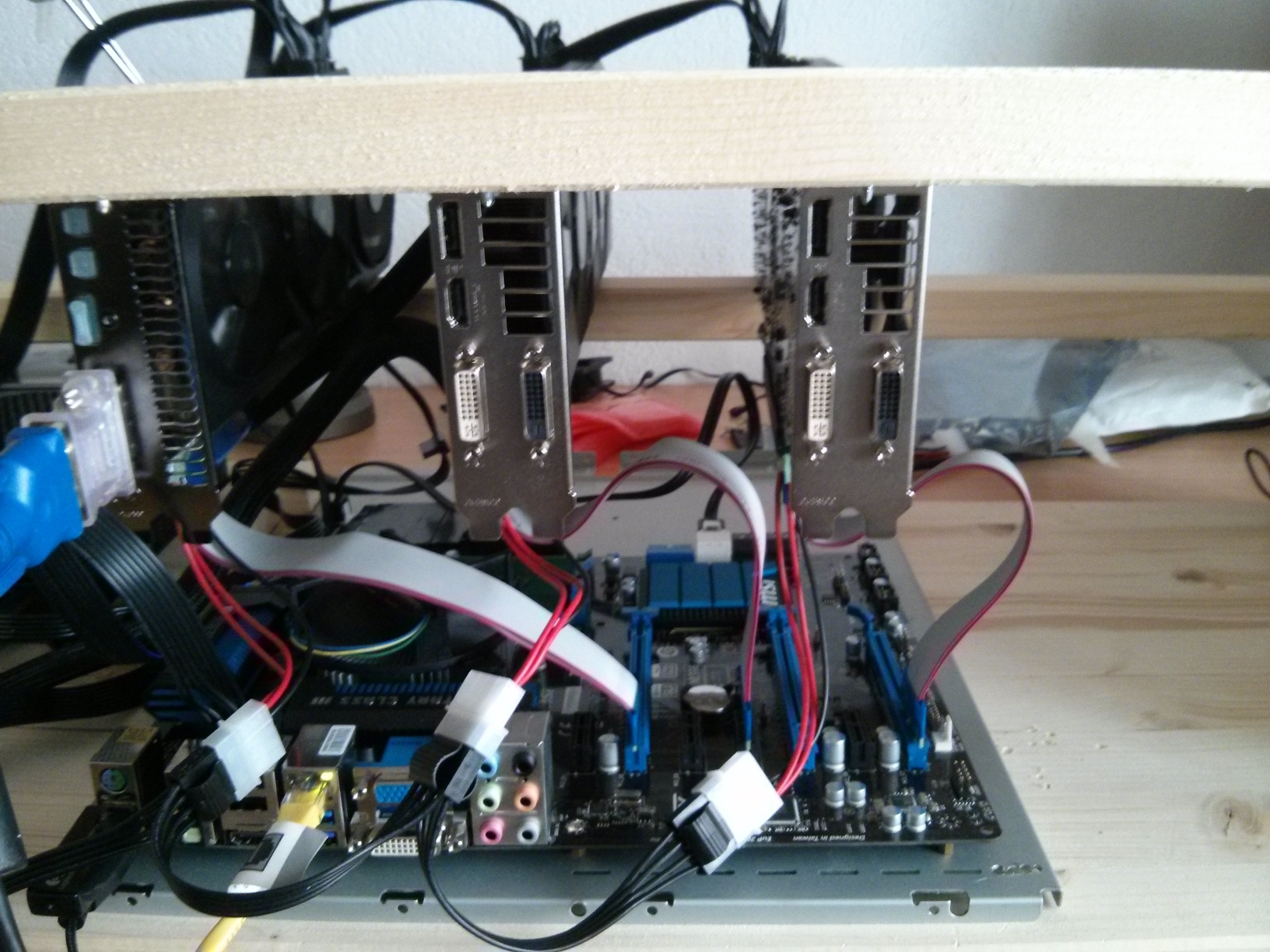

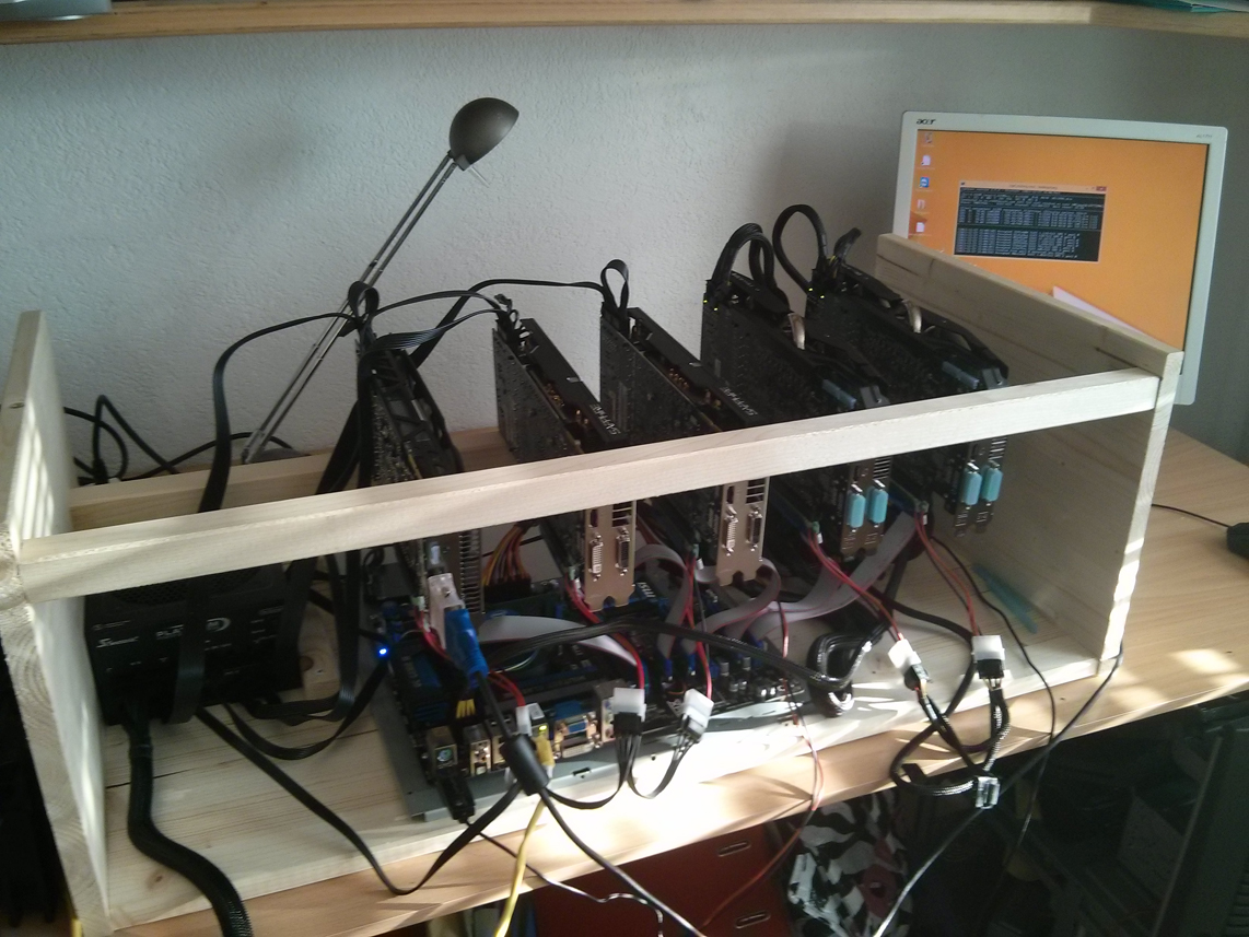

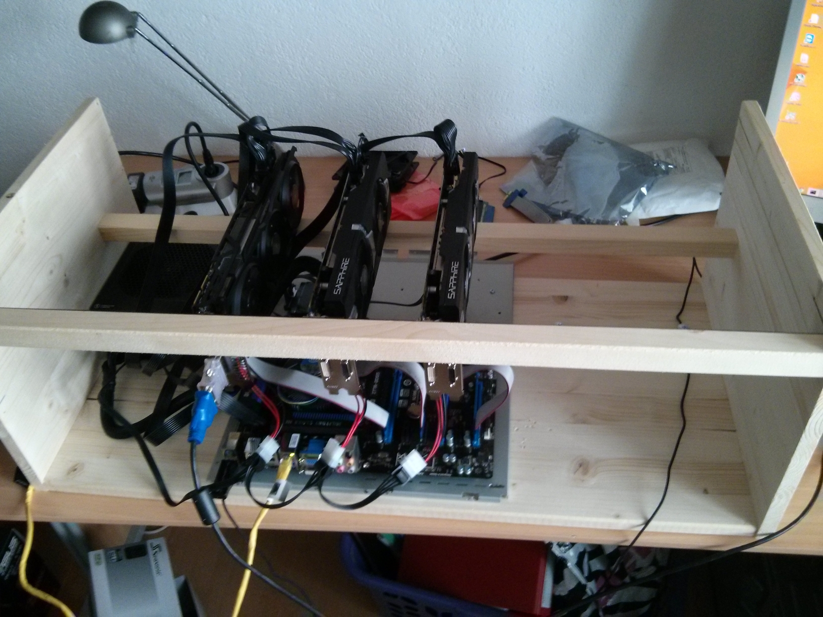

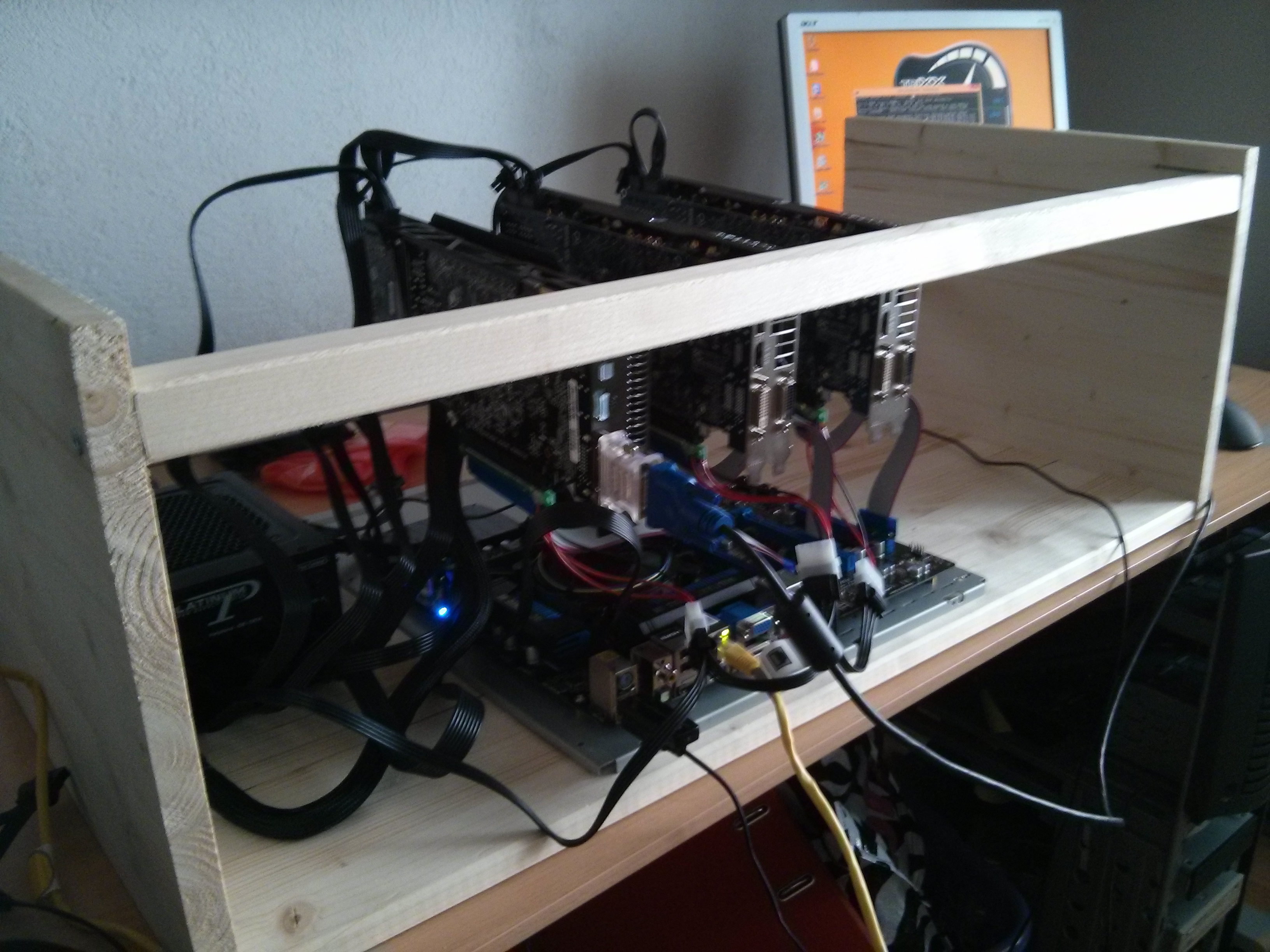

			Aber Multi-Currency Mining hast du noch nicht betrieben? Mit automatischem Switch zum profitabelsten Coin. Hier noch ein paar Bilder des bisherigen Aufbaus (3 GPUs), mit Platz für weitere 2 die auf ihr Netzteil warten.

 4 GPUs mit Riserkabeln (mit Power) auf einem Board sind sehr zickig... Da bleibt man besser bei 3 Stück (davon 2 mit Risern).Oder hat jemand 4+ Karten am Laufen? Falls ja, mit welchen Boards?
			Ich habe bei Aliexpress einen PCI-E Multipler gefunden, von 1x PCIe via USB3 Kabel auf 4x PCIe.. Ich werde in den nächsten Tagen versuchen, ob es damit auch klappt... Oder hat jemand von euch schon davon gelesen/ gehört oder sogar schon ausprobiert?

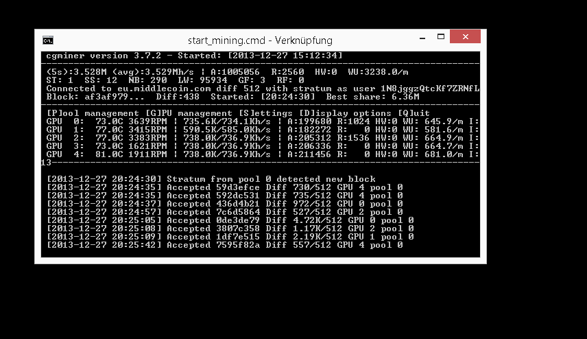

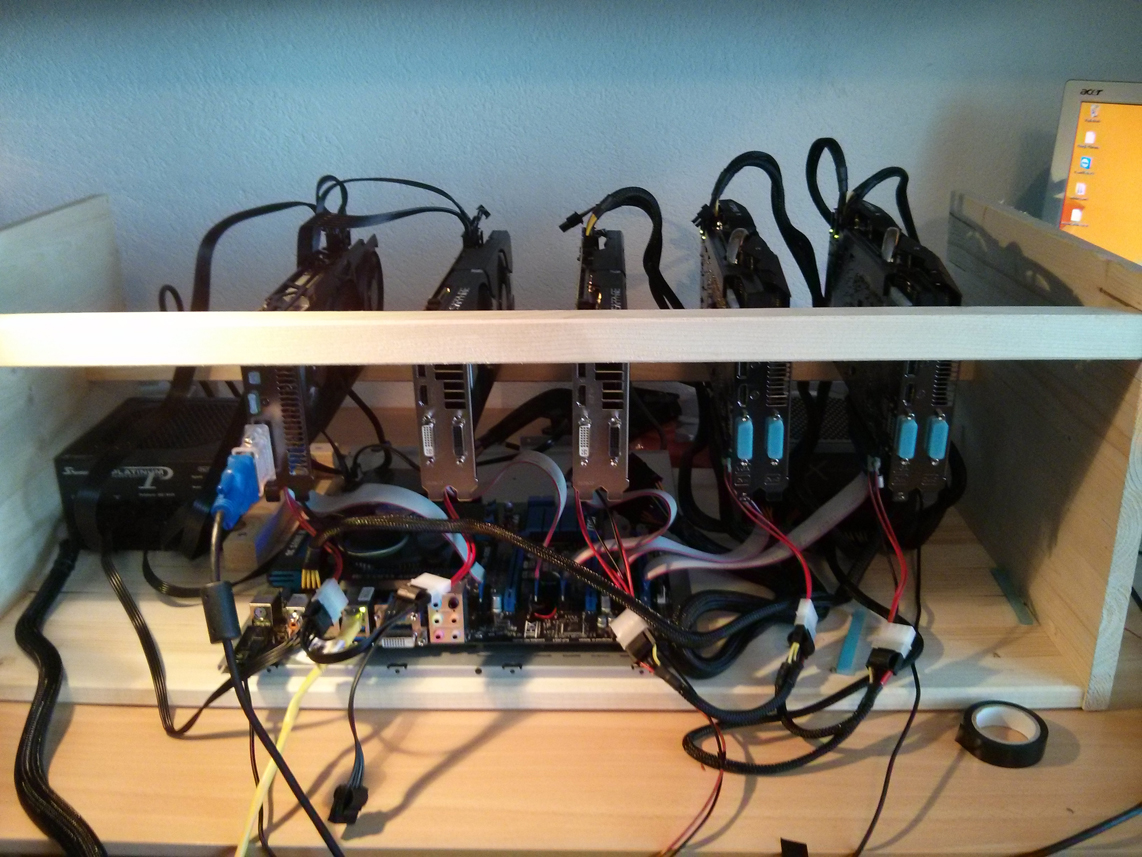

 4 GPUs mit Riserkabeln (mit Power) auf einem Board sind sehr zickig... Da bleibt man besser bei 3 Stück (davon 2 mit Risern).Oder hat jemand 4+ Karten am Laufen? Falls ja, mit welchen Boards? Habe jetzt 5 GPUS laufen, hatte zuerst Probleme mit der Erkennung, aber ein simples Pin-Shorting hat geholfen, (A1-B17). Ich benutze nur 1x-16x Powered Risers, sowhol in 1x als auch in 16x Slots. Das Shorting musste ich nur auf einem Slot machen, danach wurden alle Karten anstandslos erkannt. OS ist Win8 (Auf Win8 sollen angeblich 5 Karten möglich sein unter Win7 nur 4 - habe ich aber nicht getestet). Hab auch versucht IGP zu nutzen um die gpus voll fürs mining zu verwenden. Leider verliere ich dann die Mögllichkeit zu übertakten, sowie die Temperaturanzeige @ cgminer. Die eine GPU die weniger kh/s hat ist die wo der Monitor dran ist, ich vermute das liegt daran dass diese auch nur an einem 1x - 16x riser dran hängt. Kann das jemand bestätigen? Hat jemand die Primäre karte an einem solchen Riser dran?
