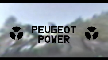

• so, hier mal eine CAD-Zeichnung der geplanten Hutablage fürn 306 ;)
    sry für doppelpost...
    achja, die radiactive zeichen sind sogleich die ausschnitte für die Boxen die darunter sind
    das blech misst atm 600mm x 1300mm und wird 1-2mm dick sein, damit ich es schön biegen und aufem Brett befestigen kann
    Sieht gut aus...aber viel Spass bei einem Unfall, wenn dir das Blech die Halswirbel zweiteilt. Da kannst du den Airbag gleich deaktivieren oder dir ein Momo einbauen. :D

    Original von GaleP
    Sieht geil aus, aber ehrlich gesagt würde ichs wegen 2 punkten sein lassen.
    Ersteres wurde schon erwähnt. Stell dir einfach vor die Hutablage, (mit Lautsprechern sicher um die 10Kg) fliegt mit 100kmh richtung Fahrer. Viel Spass...
    Zweitens klingen Lautsprecher in der Hutablage nicht wirklich top. Dann besser ein gscheites Frontsystem an einem gscheiten Verstärker sauber einbauen. Dann klingt das ganze auch schön und du hast ein Problem weniger bei einem Unfall.
  • die gesammte hutablage wird aber fest verschraubt, da kommt nicht einfach ein blech dahergeflogen.... wegem sound: des passt schon, uns klingen sie gut genug fürs auto ;)
    PS: das blech wird mit rund 24 M4 oder M5 Schrauben befestigt und misst nun nur noch 1100mm x 490mm und die dicke wird wohl 1.5mm sein, daher: das blech wird nur sehr leicht sein (wird eh aus Alu gemacht), da müsste es schon die ganze hutablage nach vorne reissen und das bleche würde trotzdem noch auf der hutablage bleiben.
    EDIT: das blech wird OHNE ausschnitte rund 2.2kg leicht sein ;) mit ausschnitte somit keine 1.8kg mehr ;)

  • aus Kunststoff... die Hutablage bleibt original... und ich habe mir das ganze mal nochmals unter die lupe genommen, ein hervorkommen der Hutablage ist schier unmöglich, sonst müsste es die hinteren sitze rausreissen oder zumindest herunterklappen

    Original von GaleP
    Das passiert bei einem Crash schon ab einer erstaunlich geringen Geschwindigkeit ;)
  • jojo, ich überlege es mir nochmals und spreche des noch mit nem spezialisten darüber, evtl lass ichs gleich oder verbaue es auf den kofferraumboden
    I`am a horrible terrorist....
  • Also das Original Plastick wird es dir bei einem hefitgen Aufprall locker zerreisen. Wenn schon müsstest du das ganze per Zugleine noch iergendwo sichern (Drahtseile), dann wärst du halbwegs auf der sicheren Seite. Oder eben Kofferaumboden, würde ich sowieso sexyer finden ;)
  • kofferraumboden ist eben scheisse, da dort noch sub und verstärker etc sind... naja, das plastik macht mir einen verdammt soliden eindruck... gesichert würde das ganze sicherlich schon noch...
    mal schauen was ich machen werde ;)
    aber danke mal für den "tipp" sehe die sache nun noch etwas kritischer an als vorher
