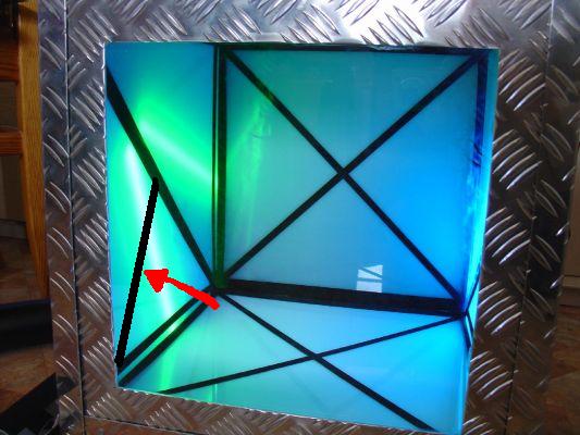

    Ich schaffte es zunächst nicht die Spiegel und die inneren Seitenwände so anzoordnen das die Illusion vom leeren Würfel funktionierte.
    Das grösste Problem hatte ich damit das der gespiegelte Teil dunkler erscheint als der direkt ersichtliche Teil. Dies wird dadurch ausgelöst das der Spiegel ja einen Teil des Lichts durchlässt.
    Ich war schon kurz davor aufzugeben und einen normalen Spiegel zu verwenden.
    Nach langem überlegen und testen habe dann aber doch noch eine Lösung für das Problem gefunen.
    Ich habe dann den Schwarzen Filzstoff an der Rändern entlang auf den Innenteil des Würfels geklebt.
    Dadurch entsteht ein kontrast und ein kleiner abstand zwischen dem gespiegelten und dem direkt sichtbaren Bereich. Dies führt dazu das das Auge (Gehirn) keinen unterschid mehr feststellen kann. Und somit ist die Illusion perfekt.

  • Hier die ersten Bilder, Das Case ist aber noch lange nicht fertig, ich bin jetzt ca bei 50%.
    Ein Project Log Update folgt nächste Woche.
    Das Case wird frühestens in 1 Monat fertig sein.
    Bilder:
    Und obwohl es aussieht als wäre der Würfel leer ist ein ganzer PC drin, faszinierend .... :)
    Und später wird der PC wie aus dem nichts erscheinen sobald ich einen Schalter umlege.
    PS: In Real siehts besser aus als auf den Bildern....
