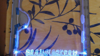

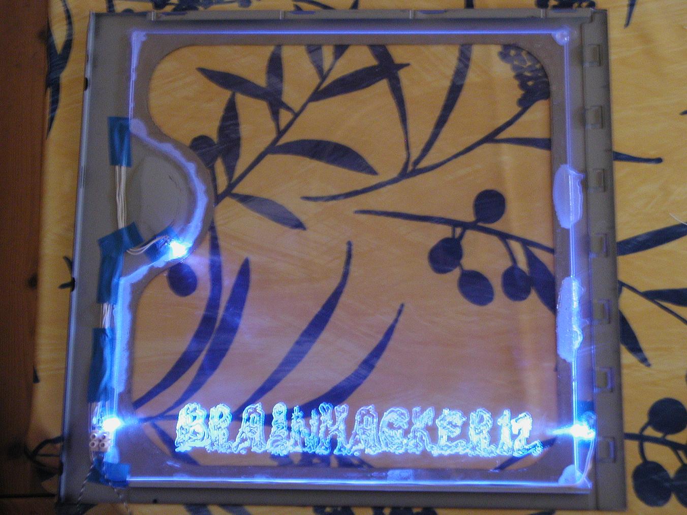

    Original von Brainhacker12
    Das ist meine Gravur, hat ca. 13 Std gebraucht:
    http://www.berguzi.ch/hofer/DSCN2558.JPG
    ... damit mans lesen kann *g*
