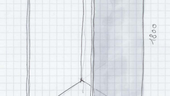

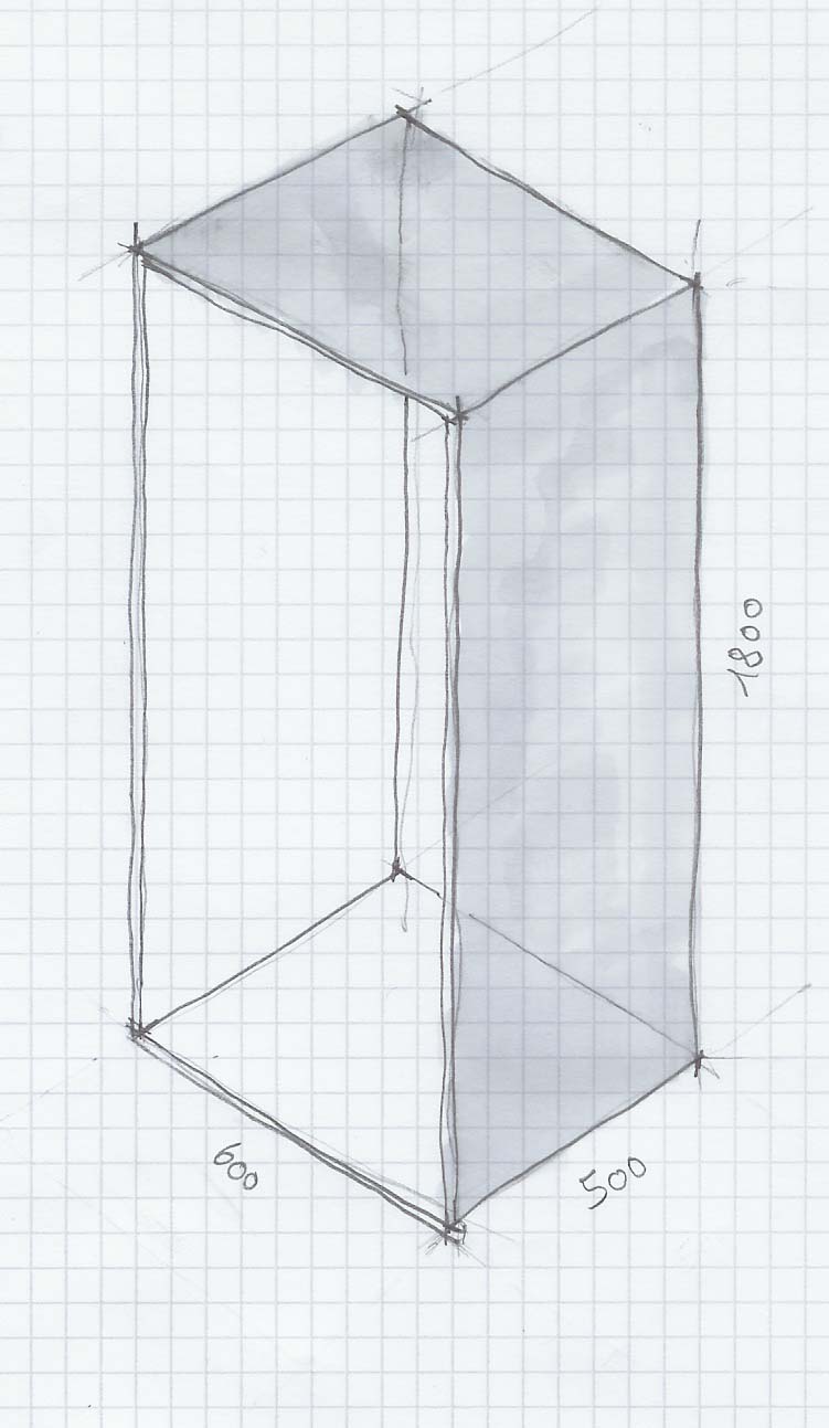

    ich will mir für mein zimmer ein paar möbel zusammenbasteln. das ganze sollte möglichst günstig sein.
    unteranderem will ich ein schrank wie auf der skizze unten aber mit türe. nun weis ich nicht so recht wie stark die einzelnen elemente sein müssen, damit das ding frei stehen kann. material wird sehr wahrscheinlich OSB sein. (tablare ohne statische wirkung)
    - welche stärke müssen die seitenwände aufweisen? reichen 16mm? (verbindungen mit montagewinkel)
    - wie stark muss das türblatt sein? (topfband)
    - reichen 2 topfbänder auf 180cm?
    - OSB geeignet zum schrauben?
    natürlich sind auch tipps von hobbybastler erwünscht ;)

    ich persönlich würde eher dünne seitenwände nehmen z.b. 5mm spanplatte. die platten aber miteinander verschrauben/leimen/nageln indem man 20x20mm oder grössere leisten für ein gestell nimmt. wichtig ist hierbei, dass die rückwand das ganze stabilisiert, so dass der schrank nicht zusammen klappt. ein problem gibts es aber noch, wie man im bild 1 sieht. vorne kann der schrank immer noch schwanken, zumindest wenn keine tablare fest drin sind. Darum muss man vorne eine feste front wie in bild 2 machen. am besten wäre ein metallrahmen (bin polymech ;), natürlich gibt es da auch andere möglichkeiten, da müsstest jemand fragen der sich auskennt.

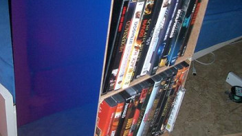

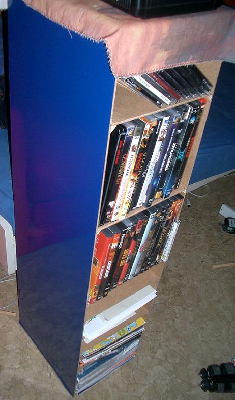

    Im angehängten bild sieht man mein fast fertiges dvd-gestell mit blätterablage. Das ganze ist nur geleimt. Stabil ist es aber trotzdem, man kann es auflupfen. Auch mit den vielen zeitschriften auf dem untersten tablar! Die Seitenwände sind mit einer folie beklebt, innen dran muss ich es noch ausmalen. Die platten kosteten 8fr und die 3kant hölzer etwa 9 fr, das ganze ist somit recht billig.
    es sind 3mm spanplatten und 10x10mm 3kanthölzer

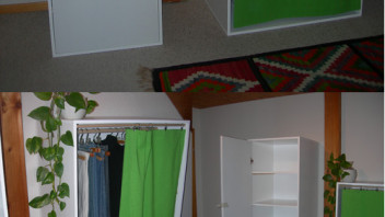

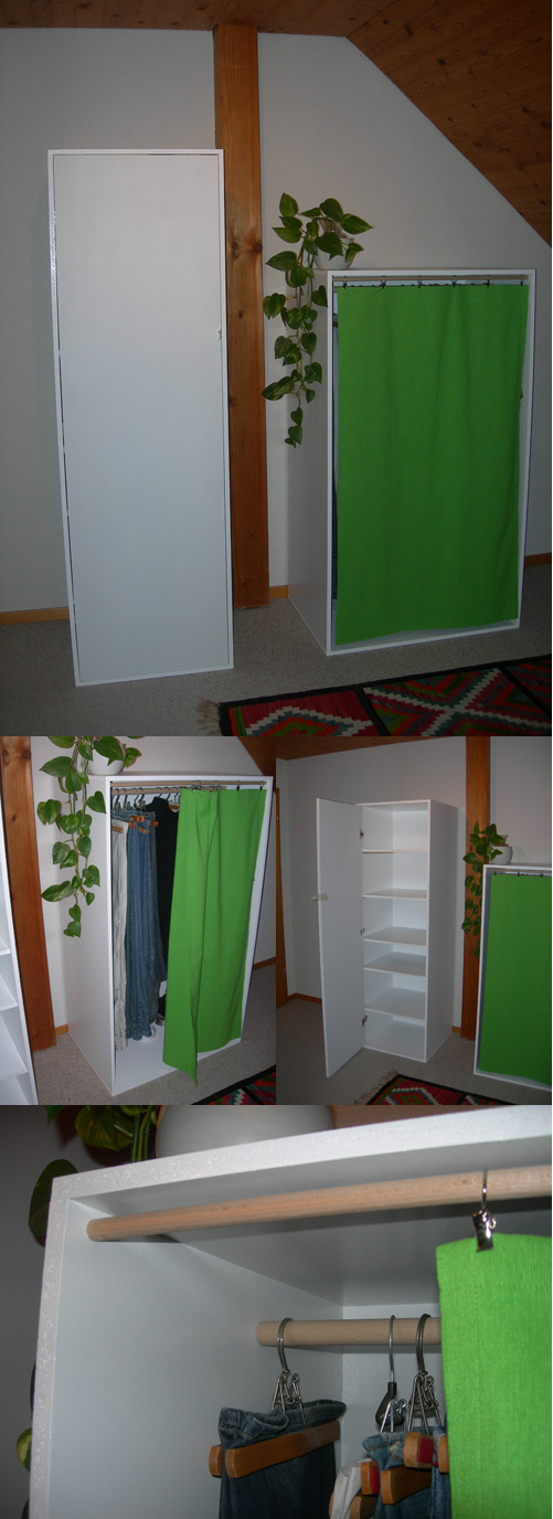

  • so... die ganze arbeit scheint sich als erfolg zu erweisen :)
    hab euch mal ein paar pics gemacht. dazu muss ich sagen:
    - die türe ist erst weiss grundiert. eigentlich wollte ich sie dunkelgrün färben, allerdings finde ich weiss noch so passend und zurückhaltender als grün.
    - der tür griff fehlt noch, ebenso das mittlere topfband.
    - irgendwo kommt noch ein spiegel hin. wollte ihn zuerst auf die innenseite der türe montieren, aber ich dafür müsste ich die tablare einkürzen. daher kommt er evt. auf die aussenseite oder dann an die zimmertüre, oder auf die seitenwand des schrankes.
    - der spalt zwischen türe und seitenwand auf der linken seite wirkt auf dem foto grösser als real.
    kommentare dazu sind erwünscht
    kosten:
    holz (spanplatte 16 und 19mm) ca. 90.-
    farbe (grundierung 2x, anstrich 2x) ca. 45.-
    farbzubehör (pinsel, roller, wanne) ca. 15.-
    metallwaren (schrauben, topfbändern, bohrer, dübel) ca. 40.-
    vorhang (stoff, faden) ca. 35.-
    sonstiges ca. 25.-
    Total: 250.-
    50.- mehr als erwartet, dafür ist das produkt auch besser als erwartet :D
    Original von br@insc@n
    Sieht gut aus. Ists denn so stabil wie du dir das vorgestellt hast?
    danke.
    du kannst den schrank schon ziemlich rütteln, aber für den normalgebrauch ist es aussreichend. überlege mir noch, ob ich evt. die tablare fest verschrauben will. dann wärs def. stabil genug. mal schauen wie das holz so arbeitet. hab auf den seiten jeweils 2mm platz gelassen, als spielraum für die türe. wird sich zeigen wie die situation in einem jahr ausschaut.
