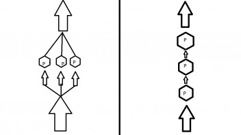

  • Möchte mir ne`abartige Wakü zusammenbauen aus dere Radis (MoRa2 360x360 / Phobia G-Charger 360x60 und Nexxos Pro III).
    Das ganze soll dann passiv laufen.
    Jetzt kommt mein kleines Problemchen:
    Damits effizient wird, brauche ich sicherlich 2-3 Pumpen, hab da an Laing DC`s gedacht. Wie soll ich die Pumpen schalten?
    Paralell oder Seriell ???
    €dit:
    Oder sollte ich ev. die Pumpen nicht beienander haben und vor oder nach jedem Radi eine montieren?

    Seriell und Parallel würde ich bei normalen Pumpen wie Aquastream, Eheim HPPS usw nicht machen, da das Funktionsprinzip darauf beruht, dass es beim Einlass bissl Widerstand gibt und dort nicht ne andere Pumpe reinpumpt ... Leistung verdoppeln wollen könnte schiefgehen oder ne Pumpe geht schneller kaputt?
    mal davon abgesehen, dass bei einem Ausfall einer Pumpe @ Parallel, diese das Wasser rückwärts durchlässt und deshalb der Kreislauf ev. nicht mehr geht ... zumindest ohne Rückschlagventil und solches Zeug

  • Am sinnvollsten wäre es wohl vor jeden Radi eine Pumpe zu schalten und die Radis in Serie. So hast du Redundanz falls eine der Pumpen aussteigen sollte.
    Im Geschlossenen Kreislauf bringen aber eigentlech mehrere Pumpen in Serie nichts.

    Mehrere Pumpen in Serie erhöhen auch nicht den Durchfluss, sondern stellen den überhaupt sicher, bzw. erzeugen mehr Kraft. Sie drehen ja nicht schneller, also wird auch nicht mehr Wasser befördert. Eine Laing denke ich wird bei so viel Widerstand schon an ihre Grenze stossen.
  • Wie wirkt sich das auf die Pumpe selber aus?
    Wenn drei Stück derselben Pume seriell am laufen sind, gibt es sicher auch dort unterschiede in deren Leistung...
    Wenn eine Pumpe schwächer ist als die beiden anderen, würde diese doch den Druchfluss schon wieder bremsen..? ?(
  • Ob es den Durchfluss bei der nurtzbaren Oberfläche etwas bremst ist unerheblich. Es ist wichtig dass der Wiederstand durch den zusätzlichen Schlauch und die Radis überwunden werden kann. Da ist seriell eigentlich die richtige Vorgehensweise.
