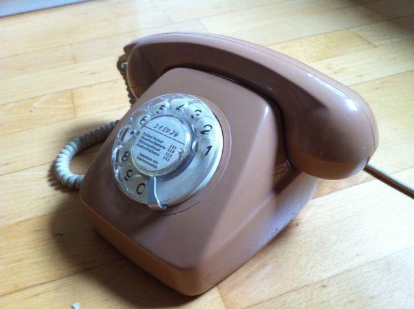

So, meine Frau hat mir für unsere Kinder mein nächstes Projekt in den Kopf gesetzt. Etwas, dass ich bis jetzt noch nirgens gesehen habe.
Wir haben noch ein altes Zellweger Telefon, welches zu einem "Märli Telefon" umgebaut werden soll.
Mit der Drehscheibe, soll man zwischen 10 Märlis "wählen" können, die dann von einer SD im Ohrhörer abgespielt werden sollen.
Komponente:
- Arduino Mini oder Nano
- SD Card Break Out (mit 5Vin falls Mini)
- Elektro-Zeugs
Ablauf:
1. Hörer abnehmen -> Powered on
2. Impulse der Drehscheibe zählen
3. Entsprechendes Audio File wird abgespielt (3.wav, 6.wav, 10.wav, etc)
4. Beim Ende des Tracks muss aufgelegt werden (Power off)
5. Wieder von 1. beginnen.

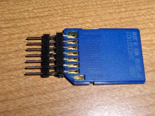

Schau im Anhang, es gibt kleine günstige und in fast jedem Haushalt erhältliche SD Breakouts.
Jetzt machst du das mit einem Adapter microSD zu SD und du kannst noch immer Daten hin und her schaufeln ![]()
Ich hab was ähnliches schon probiert, aber:
a) du musst 3.3V speisen. Break-Outs haben LM7805 onboard.
b) Arduino pro mini hat kein 3.3V out. Nur 5-12V in. Ich müsste ein Nano opfern.
c) die Zuverlässigkeit der Kontakte im Selbstbau ist = 0 da sie nicht gefedert sind. Bei meinem Versuch hat immer wieder 1 Pin keinen Kontakt zur SD gehabt. Dieses Pin-Gebiege ist mir aufn Sack gegangen.
Ich warte lieber auf den zuverlässigen Break-Out. Dann hab ich sicher kein Wackel.

zu a) und b) -> Den Trinket gibts in der 3.3V Variante und kostet < 10.-
... aber er bringt andere Probleme mit sich wie du siehst.
zu c) Ich hätte eben gedacht dass du die Pins an einen MicroSD zu SD Adapter lötest und somit fix verbaust. Da sollte der Kontakt gegeben sein.
Die microSD bzw. deren Kontakte sind dann im Adapter via Feder auch relativ sicher.
Aber ich verstehe dich ![]()
