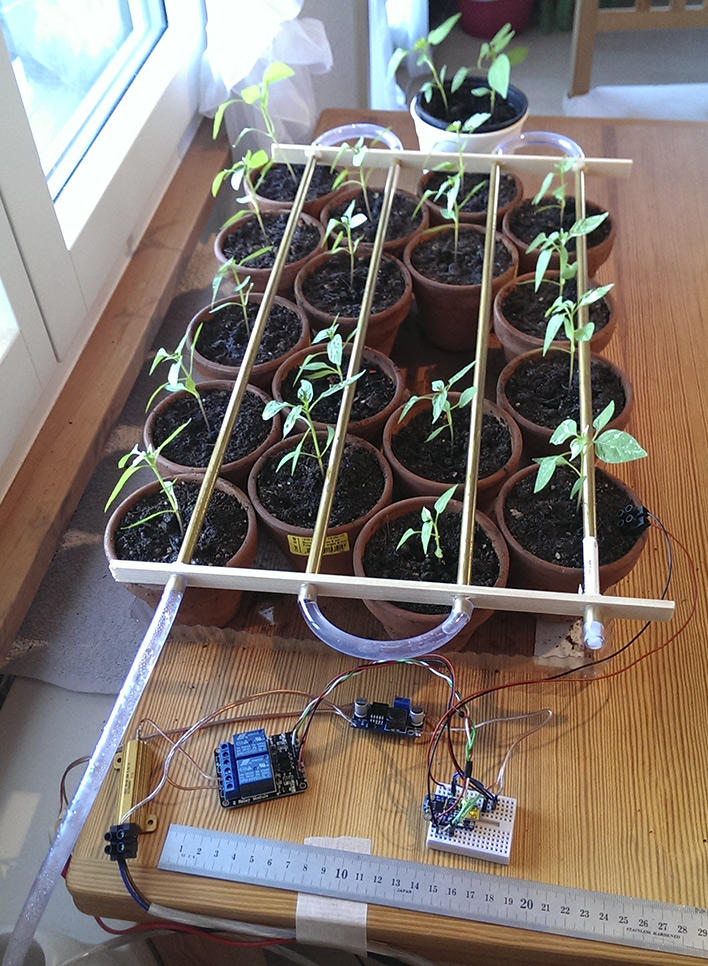

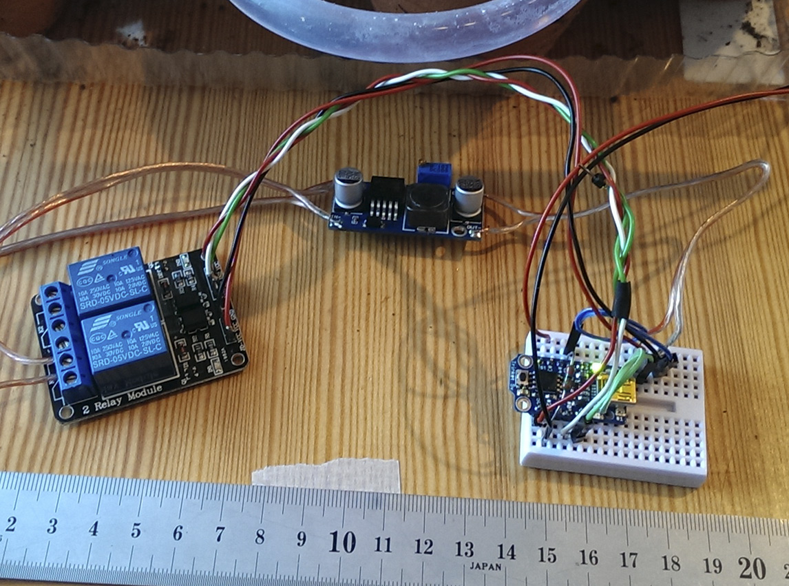

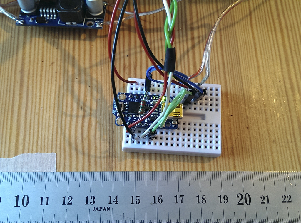

  • So, ich hatte meine Steuerung fürs Bewässern nochmals in Angriff genommen und konnte sie fertigstellen. Umgesetzt ist's mit einem Trinket 5V von Adafruit.
    Das Ganze wird momentan an einem 12V 2A Netzteil betrieben. Daran hängt mit einem kleinen Widerstand direkt die Wasserpumpe.
    Für die Versorgungsspannung des Arduino setze ich einen Schaltregler ein, der verglichen mit dem normalen Onboard-Spannungsregler weniger Abwärme generiert und hoffentlich wirklich effizienter ist :-)
    Die Problematik des Relais wurde gelöst indem ich den Arduino nur noch benutze um die Diode am Relais zu schalten.
    Für den Steuerstrom gibt es eine separate Stromversorgung.
    Sobald die Chilis auf den Balkon kommen, werde ich die Anlage um eine Autobatterie eine Solarzelle und einen Laderegler erweitern ;-)

  • Poste doch mal ein paar Bilder wie das aussieht. Das Trinket soll ja extrem klein sein

  • Kann ich machen ja. Werde sie heute Abend anhängen.

    Hier die Bilder und der aktuelle Code
  • Cooles Teil, mae! Attiny85 sind eh geil. Ich bin momentan an einem Disco Light (2x RGB mit 74HC595) fürs Kinderzimmer dran und verwende dazu einen attiny85. Ganz schön winzig.
