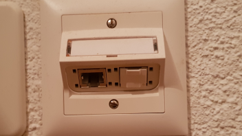

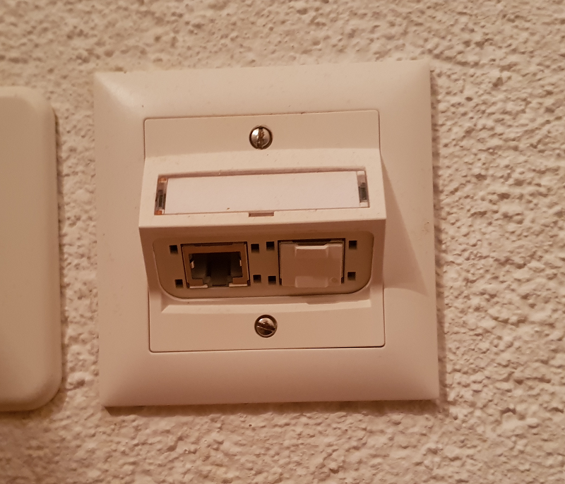

    In jedem Zimmer (ausser UG, da hats nur 1 leere Dose) hat es je eine Dose mit Telefon und eine mit TV (die 3 Anschlüsse; TV, Radio und Modem).

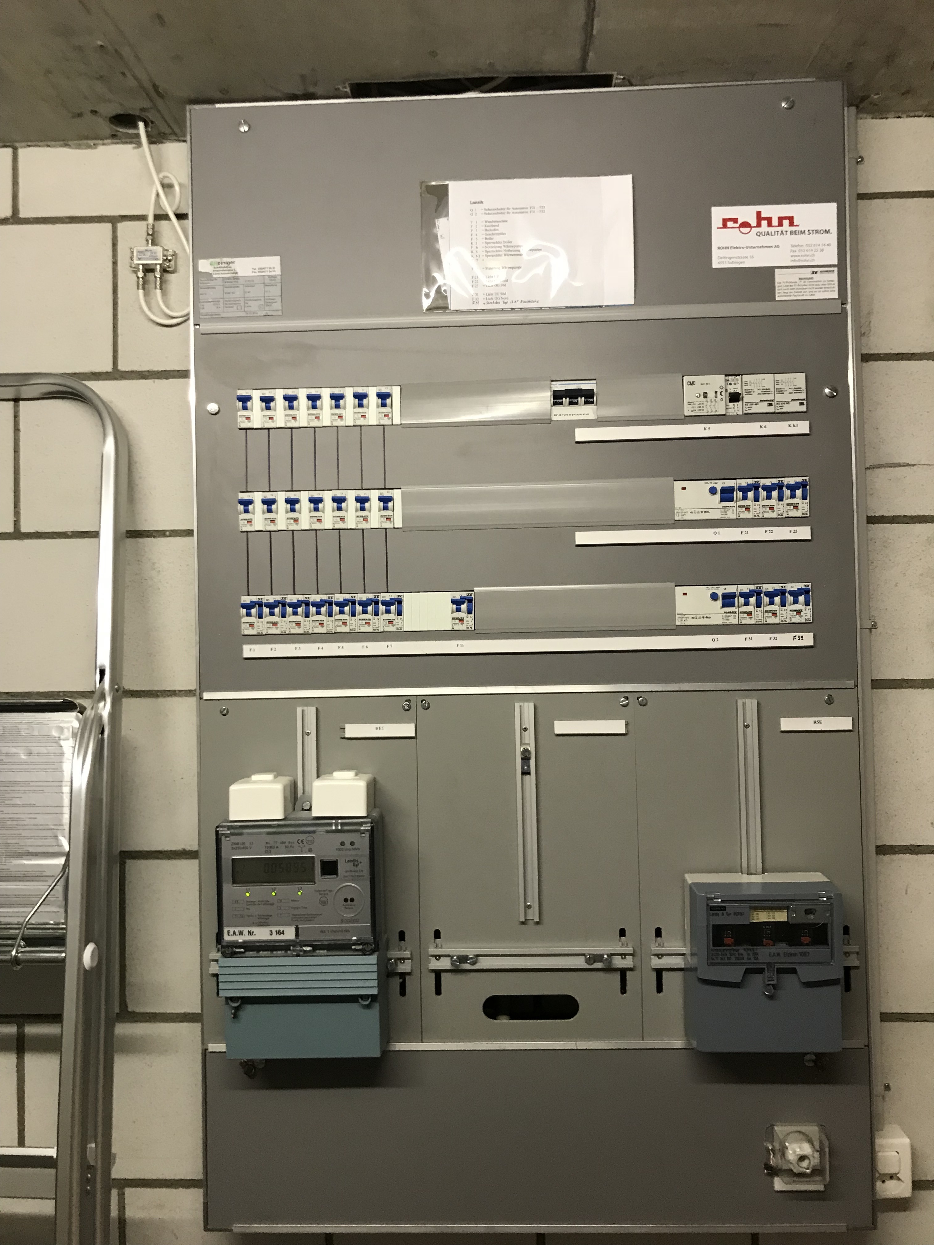

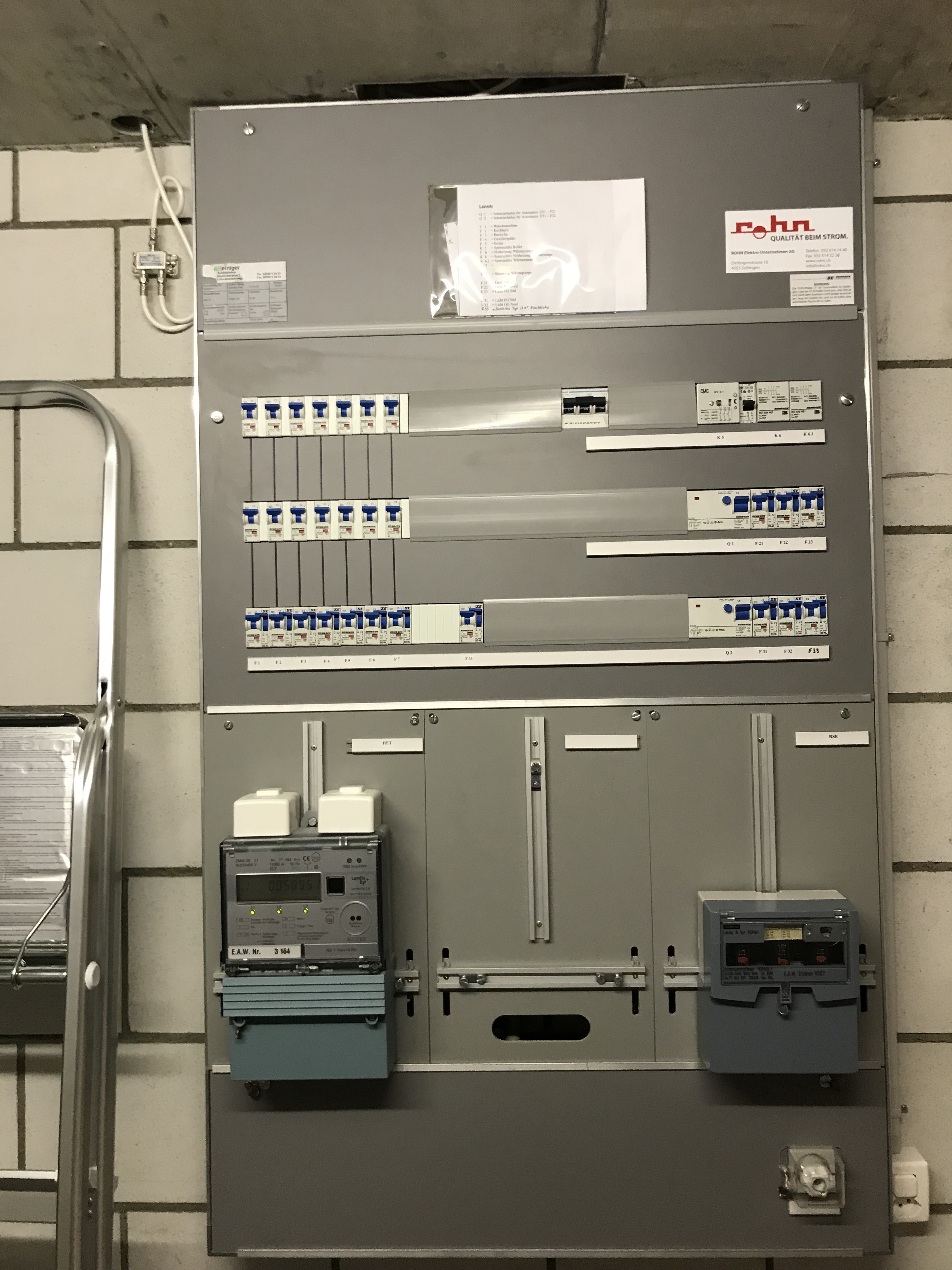

  • Darf ich bei dem Elektropanel das obere Teil wo anscheinend auch das Tv kabel reingeht einfach so abnehmen oder muss ich da irgendwas abschalten?
    Bin da echt ein Anfänger :D
    (musste das Bild in schlechter Qualität abspeichern, da nur max. 2 Mbyte grosse Bilder erlaubt sind)

  • Ich würde ja sagen, aber mit der nötigen Vorsicht. Dahinter sind sehr wahrscheinlich die Klemmen der Starkstrominstallation (230/400V!). Diese Klemmen sind aber gegen zufällige Berührungen geschützt.
    Die Schrauben lösen und die Abdeckung vorsichtig lösen und nicht in die Verteilung rein greifen... Ich bin aber auch Ausgebildet und weis ca was mich erwarten sollte...
    Etwa so:
    foto

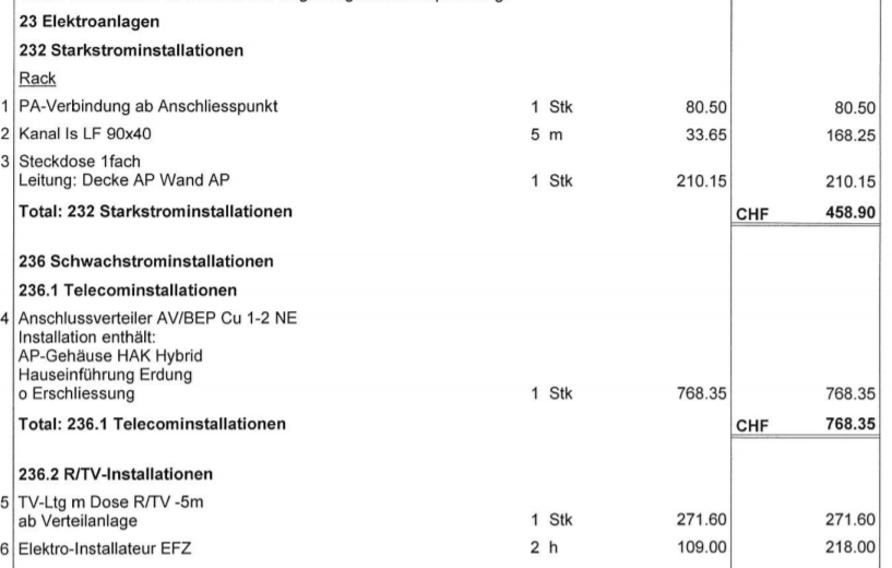

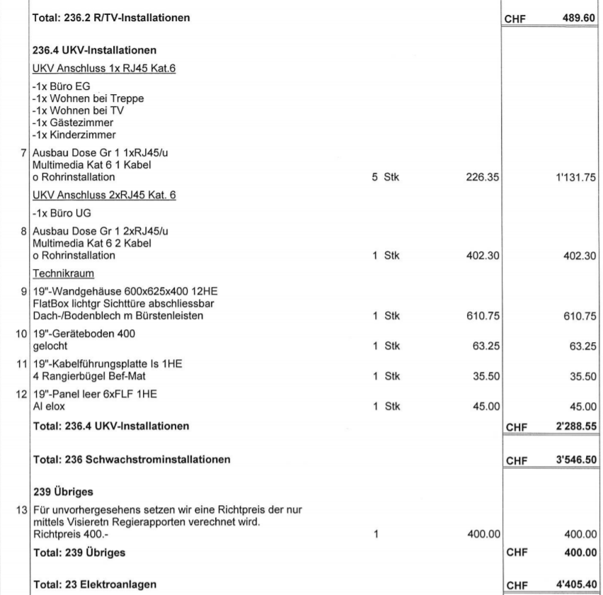

  • Gebe mal ein Update:
    Der Elektroprofi war hier und hat mir folgendes vorgeschlagen:
    Im OG geht nur 1 Telefonkabel und 1 TV Kabel hoch und dann rüber in die anderen Zimmer (Kinder und Eltern).
    Telefonkabel raus, Cat 7 rein und dann rüber ins Kinderzimmer (Irgendwann will mein Sohn dann sicher nen Gamerpc in seinem Ziimmer). Im Zimmer wo es durchgeschlauft ist kann man sonst dann immer noch nen Switch hinstellen und hat dann dort auch Netz.
    1x Cat 7 geht ins Büro (Separates Rohr)
    2x Cat 6 ins Wohnzimmer je in eine Ecke
    1x Cat 7 ins Gamezimmer (Separates Rohr)
    Im Heizungsraum wo alles zusammenkommt hat er mir n 19" 15HE Rack vorgeschlagen in dem dann das Patchpanel, der Switch und evtl. dann später n NAS usw. Platz hat.
    Was meint ihr? Ist das ne Sinnvolle Lösung?
    Offerte kommt nächste Woche, dann mal schauen was der Spass kostet ;)

  • Der Plan ist super. Bei älteren Häusern sind die Kanäle meistens sehr knapp, da finde ich es sinnvoll, das Telefon dafür rauszuziehen.
  • Wie sind denn so die Kabellängen?
    Könnte noch einen Kostenfaktor ausmachen wenn man sich zwischen Cat6 - Cat6a - Cat7 entscheiden kann.
