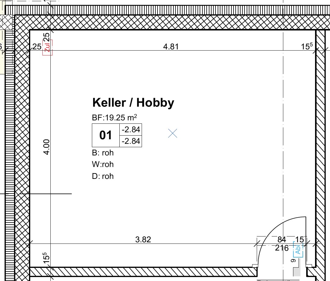

    Ich habe im Keller noch einen Raum frei, dieser soll zum Heimkino umgebaut werden.
    Der Keller ist aussen isoliert, kann über die Bodenheizung beheizt oder gekühlt werden und ist an der Lüftung angeschlossen. Vom Raumklima her sollte es also passen.
    Ich bin kein audiophiler Mensch, ich brauche also keinen Audio-Voodoo. Ich möchte aber trotzdem "guten" Sound. Mein bestehendes Equipment werde ich im ersten Schritt weiter verwenden (5.1 System, Beamer, Leinwand etc.), dann aber später wohl Stück für Stück upgraden. Ziel ist sicher ein Atmos-System (5.1.2 oder 7.1.2).
    Am meisten Sorgen mache ich mir um die Raumakustik. Die Aussendwände und die Decke sind aus Beton, die Innenwände sind gemauert (so weisse Steine). Das hallt natürlich sehr im Moment. Auf den Boden wird ein Parkett verlegt werden. Hat jemand Erfahrungen, wie ein solcher Raum idealerweise für ein Kino vorbereitet wird? Equipment kann ersetzt werden, den Raum "neu" zu bauen wird aber eher schwieriger. Das möchte ich von Anfang an richtig machen.
    Hier ein Grundriss des Raumes:
    Ich bin auch offen für Vorschläge bzgl. der Anordnung des Sofas, Leinwand, Boxen etc. und für Empfehlungen zum Equipment.
    Gruess

  • Ja das wird ziemlich sicher stark nachhallen. Irgendwelche Deckenelemente oder Moltonvorhänge an den Wänden können helfen. Teppich wär sicher auch nicht verkehrt.

    Ich habe vor, irgendwann mal den TV an die Wand zu mechen und dann sehr viel vom Raum (ausser die ganze Decke, denn da prallt der Schall der Atmos Boxen drauf) mit Pyramidenschaumstoff auszukleiden (Schwarz/Blau oder so):
    Den gibts bereits mit Klebeband drauf und wenn du auf dem Link auf die Details gehst, siehst du wie viel bei welcher Frequenz absorbiert wird.
    Gibt natürlich noch andere Anbieter, auch mit anderen Farben.

  • Ich würde mich zuerst in das Thema einlesen und dann nach und nach optimieren. Eine neue (massive) Wand für andere Raummasse wirst du wohl nicht mehr nachträglich einbauen wollen / können und die Schallisolierung wird wohl auch kein Problem sein bei dir. Zudem haben Sofa / Sessel / Bücherregale usw. auch einen Einfluss auf die Raumakustik. Von daher lässt sich das nicht so genau im Voraus berechnen.

  • Danke für die Links, lese mich da mal ein.
    Ich kann eine kleine Box in den Raum stellen und scho damit dröhnts gewalltig, ich muss also sicher etwas für die Raumakustik tun.
