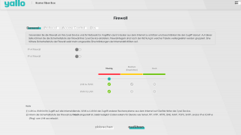

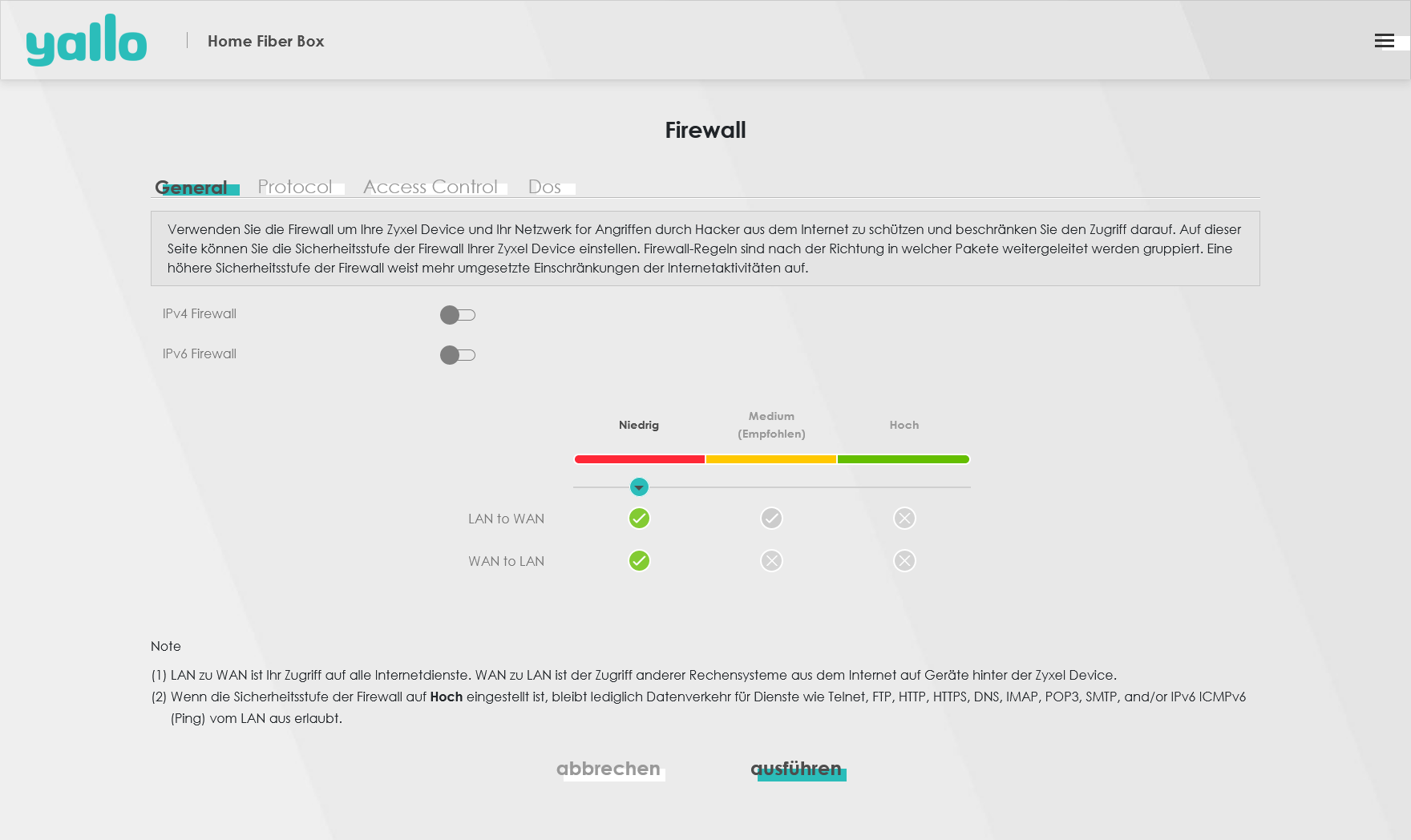

  • soooo...das Ding ist online.

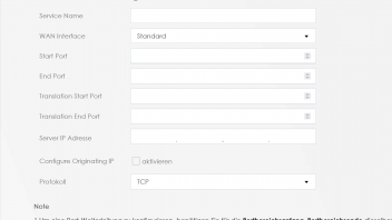

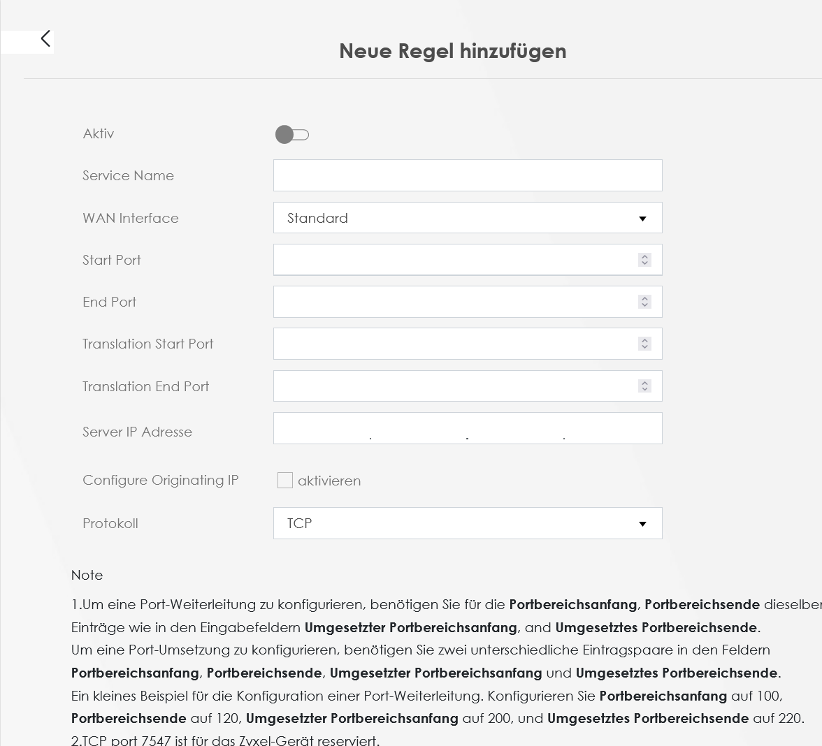

    Um auf das Thema zu kommen, was bedeutet die Einstellung "WAN to LAN ist der Zugriff auf Geräte hinter der Zyxel Device" ?
    WAN ist das "Internet", LAN dein lokales Netzwerk. Du kannst da einfach festlegen, wie strikt er diese Richtungen behandeln soll (vermutlich arbeitet das nur mit gesperrten Ports).
    WAN to LAN schaut sich also alles an, was vom Internet zu dir rein kommt. Per Port-Forwarding kannst du da Geräte in deinem Netzwerk ansprechen. LAN to WAN filtert den Verkehr von deinem Netzwerk ins Internet raus.
  • WAN ist das "Internet", LAN dein lokales Netzwerk. Du kannst da einfach festlegen, wie strikt er diese Richtungen behandeln soll (vermutlich arbeitet das nur mit gesperrten Ports).

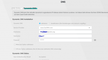

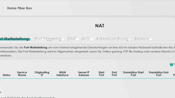

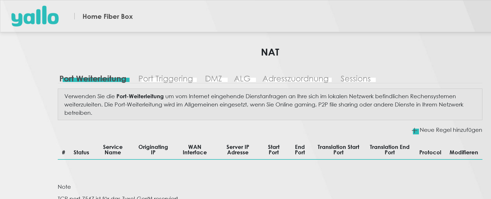

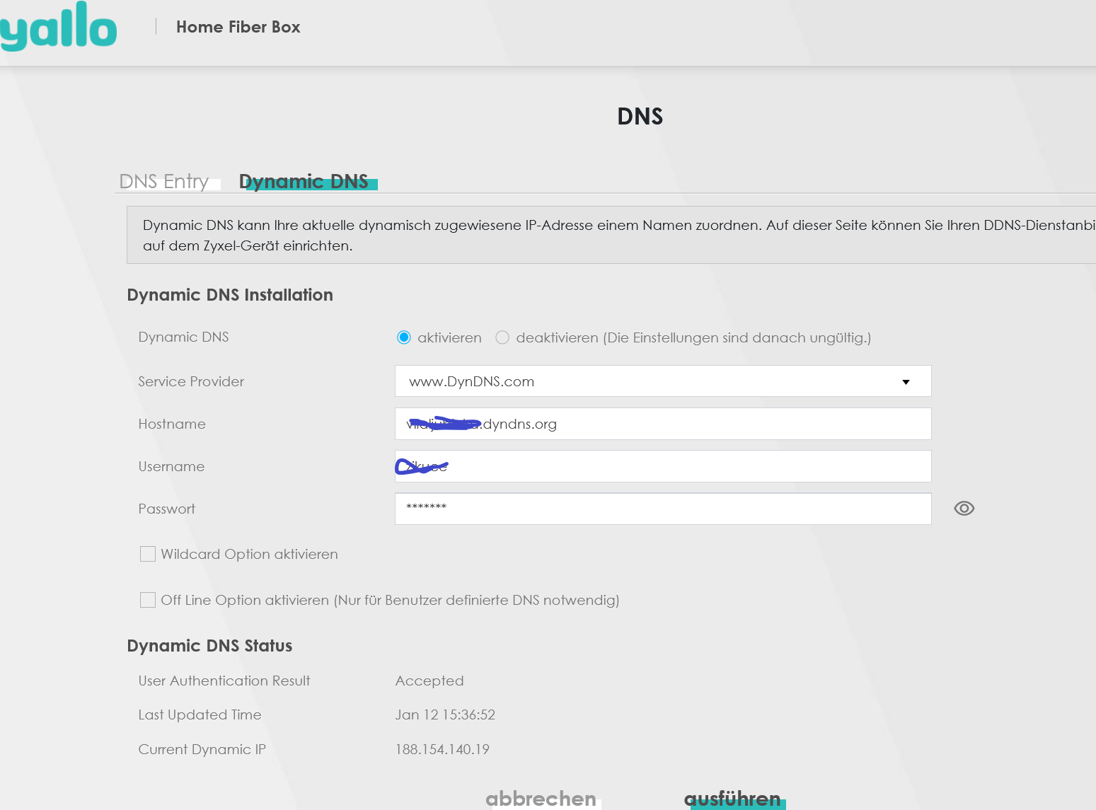

    Danke dir, kann es sein, dass verschiedene Modelle der Jallo/Sunruse Box existieren?
    Bei meinem Modell kann ich rudimentär etwas verändern.
    DNS 8.8.8.8 kann ich nirgends einstellen
    Der vorgegebene DNS Server 218.xxx.xxx.sonstwas ist vorgegeben und nicht veränderbar.
    Immerhin kann ich Dyndns und Portforwarding realisieren.
    Auf Wunsch, mache ich weitere Screenshots von der Oberfläche der Box.

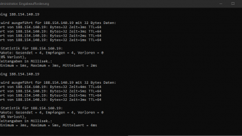

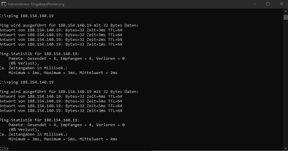

  • PING geht nicht für alle standard Ports.
    Man muss einen Port öffnen und dann PING ausführen.
    Hoffe, es hilft Dir weiter.
  • Hi,
    vielen Dank für deine Antwort. Das bedeutet du kommst auch von aussen in dein Netz rein richtig? Hast auch ein NAS, Plex oder etwas in der Richtung bei dir eingerichtet?
    Gruss Micha
