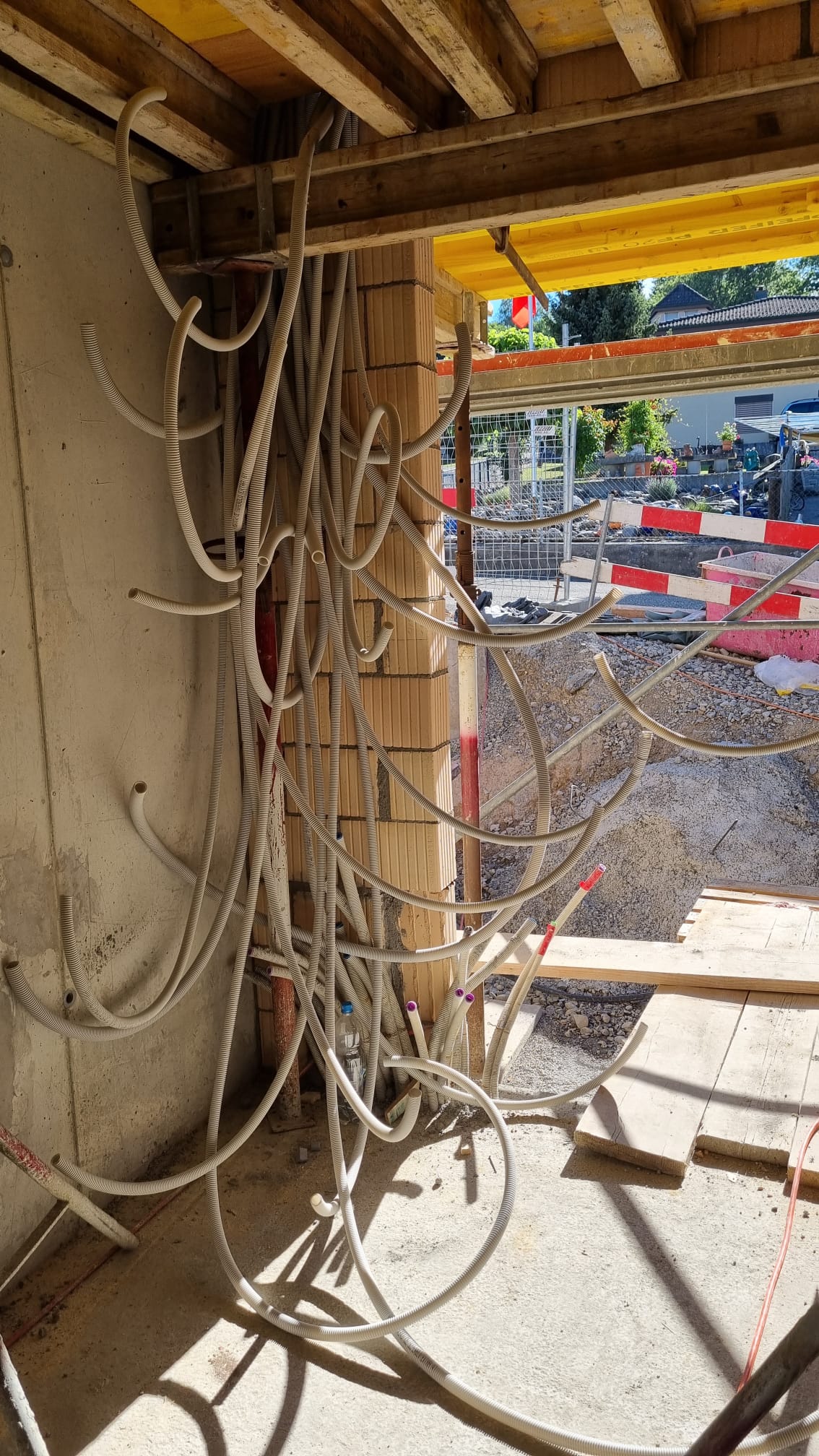

    Hab mal 2 Fotos angehängt. Beim einen Sieht man was alles in der betonierten Wand eingelegt ist (alles was da aus dem Boden rauskommt, das ist aber nur für 1 Stockwerk...), beim anderen sieht man was zusätzlich noch in der geschaffenen Steigzone drin ist. Und das ist nur 1 von 3 solchen Wänden. Da hatten irgendwann einfach nicht mehr mehr Rohre platz :-(

    Was baust du denn für ein Luftschloss, wenn es so wenig Wände hat? Da wären Pläne wirklich interesant.
    Aber auf dem Bild sieht es noch nicht nach so viel Rohren aus. Aber auch nur nach mikrigen Wänden.

  • Ist tatsächlich so dass wir nicht viele Wände haben, und jene, welche wir haben, sind tragend. Der Statiker hatte da halt viel mitzureden wo der Stromer die Einlagen machen darf und wo nicht, und da blieb ihm nicht mehr viel Platz (Wasser&Abwasser muss ja auch noch wo hin und die haben jeweils Vorrang).
    Im EG haben wir - mal abgesehen von den Aussenmauern und dem WC eigentlich genau 2 Wände, wobei eine bereits voll ist wegen der Küche. Ich schick dir mal die Pläne.
    Der Stromer hatte mal ausgerechnet dass es ohne UV über 120 Rohre in den Keller braucht. Durch die UV fallen viele weg wegen den Leerdosen
