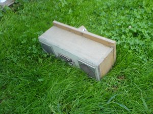

    hi
    meinst du sowas?
    100% echte bastelarbeit :P
    das ist ein autoradio drin, an der rückseite haz eine automatisch ausfahrende Antenne!
    ghetto-blaster für arme halt :)
    ich hab das teil immer in der werkstatt mit einer töff batterie betrieben, ladegerät war auch immer dran. irgendwann hats mir die batterie gespalten und der ganze inhalt ergoss sich über die steckdose. das war vielleicht eine sauerei...
    seither stand diese tolle stereoanlage im estrich. für einen geringen betrag würd ich sie abgeben :gap
