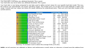

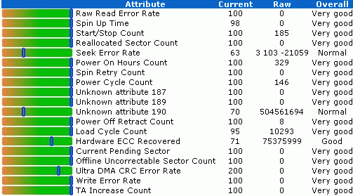

    Mit Speedfan ist ja unter anderem auch ein S.M.A.R.T.-Test der installierten HDs möglich, also habe ich meine mal getestet. Die Resultate sind nicht immer gerade rosig, vorallem bei zwei Seagate-HDs, die doch neu sind und wenig gebraucht!
    IBM IC35L120AVV207-0, 123.5GB
    Die schneidet noch gut ab, obwohl sie schon in die Jahre gekommen ist und viel gelaufen ist.
    Seagate Barracuda 7200.9, 160GB, SATA
    Ein paar Dingchen, die imo nicht so ausschlaggebend sind. Sie ist relativ neu. Win ist drauf installiert.
    Seagate Barracuda 7200.9, 250 GB
    Hier beginnt die Katastrophe! Die Platte ist absolut neu, von Pixmania. Ich habe die ganze Platte 1 x gefüllt mit Moviez und so für ne Auslagerung.
    Speedfan gibt verschiedene Punkte an, die nicht in Ordnung sind:
    NOTE: not all warnings are reflected on fitness and performance overall values as relevancy is based upon the settings from the hard disk manufacturer who is the best entity deputed to define such relationships.
    NOTE : your hard disk has 62 reallocated sectors. Hard disks do have spare sectors (usually from 256 up to 1024) used to replace bad ones. This remapping operation is transparent to the end user. Anyway, this can lead to degradated performances (because remapped sectors are in different places of the disk than the original ones and the head needs additional moving). If reallocated sectors grow over time, you might encounter some serious troubles. A backup of the most important data is suggested anyway.
    NOTE : your hard disk has 221 pending sectors (this value is very large and your hard disk should be replaced). Those are sectors that couldn't be properly read and that the hard disk logic is waiting for a write operation to try to remap to a spare sector (if available). According to the Reallocated Sector Count attribute, your hard disk seems to have available spare sectors. A simple disk surface scan won't be enough to force the remap operation. You need a read/write surface scan to remap the sector. The best option should be a tool that knows about what should be read from that sector so that it has some option to apply the best fix to the missing data.
    NOTE : your hard disk has 221 offline uncorrectable sectors (this value is very large and your hard disk should be replaced). Those are sectors that an offline scanning found as unreadable. Offline scanning is a process that can be automatically started by the hard disk logic when a long enough idle period is detected or that can be forced by some tool. Those unreadable sectors are identified and the hard disk logic is waiting for a write command that will overwrite them to try to remap them to spare sectors (if available). According to the Reallocated Sector Count attribute, your hard disk seems to have available spare sectors. A simple disk surface scan won't be enough to force the remap operation. You need a read/write surface scan to remap the sector. The best option should be a tool that knows about what should be read from that sector so that it has some option to apply the best fix to the missing data.
    The overall fitness for this drive is 51%.
    The overall performance for this drive is 69%.
    Da S.M.A.R.T. ne recht smarte Sache ist, wenn man denn alles glauben kann, so wäre es doch interessant zu sehen, wie Eure HDs so abschneiden. Am besten Speedfan herunterladen und die HDs testen.
    Die angefügte Umfrage soll Aufschluss darüber geben, wie gut verschieden HD-Hersteller abschneiden.
    Bitte angeben, welche Marke(n) bei Euch schlecht dastehen. Sagen wir schlecht bedeutet für Werte unter 75 %. Unten steht ja stets ne Prozentzahl für die Fitness und für die Performance. 6 Angaben erlaubt

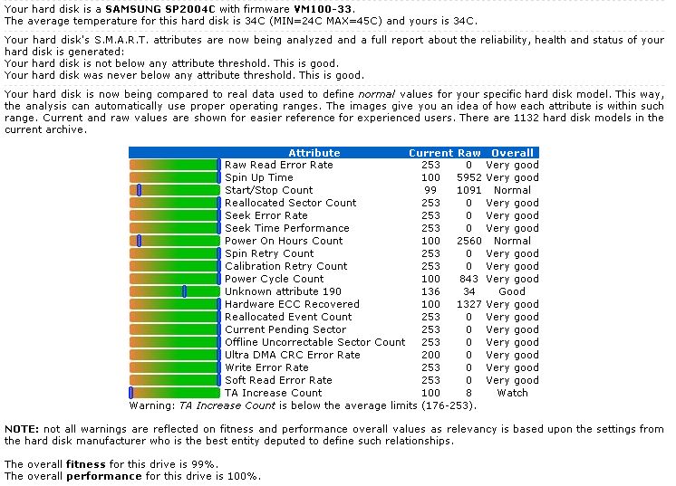

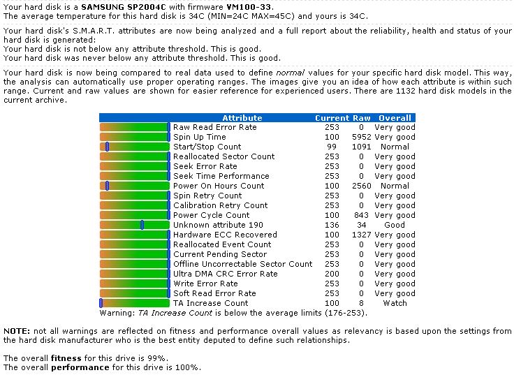

  • SAMSUNG SP2400C 200 GB im SATA RAID0
    Your hard disk is a SAMSUNG SP2004C with firmware VM100-33.
    The average temperature for this hard disk is 34C (MIN=24C MAX=45C) and yours is 25C.
    Your hard disk's S.M.A.R.T. attributes are now being analyzed and a full report about the reliability, health and status of your hard disk is generated:
    Your hard disk is not below any attribute threshold. This is good.
    Your hard disk was never below any attribute threshold. This is good.
    All of the attributes of your hard disk have normal values. This is good.
    The overall fitness for this drive is 100%.
    The overall performance for this drive is 100%.

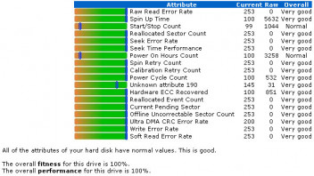

  • Seagate 160GB Laptop HDD:
    Your hard disk is a ST9160821A with firmware 3.ALC.
    Your hard disk is not in the current database.
    An hard disk with the same model, but with a different firmware was found:
    The average temperature for this hard disk is 39C (MIN=27C MAX=55C) and yours is 30C.
    New hard disks are added as soon as valid statistics can be computed.
    Come back soon to check your hard disk against a new database.
    The overall fitness for this drive is 93%.
    The overall performance for this drive is 93%.

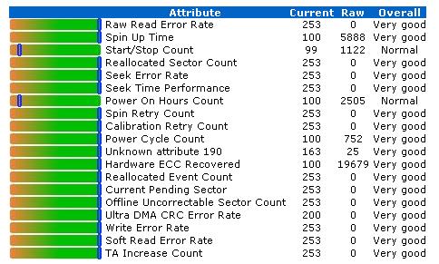

    Dem kann ich nur zustimmen. Zwei neue Seagates mit 250 GB der neusten generation.
    The overall fitness for this drive is 90%.
    The overall performance for this drive is 90%.

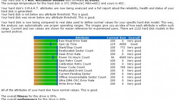

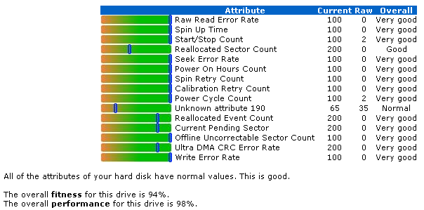

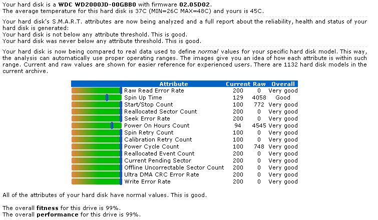

    Your hard disk is a WDC WD2500YD-01NVB1 with firmware 10.02E01.
    The average temperature for this hard disk is 44C (MIN=27C MAX=66C) and yours is 28C.
    ups hab die zweite Platte vergessen.
    The overall fitness for this drive is 98%.
    Wieso schneidet diese Platte besser ab als die erste?
    omg! was bin ich heute für ein deppel. das sind ja Western Digital HDs, ich weis selbst nicht was ich verbaut habe rofL.!
    In dem Fall nichts gegen seagate :P

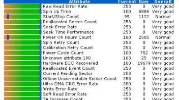

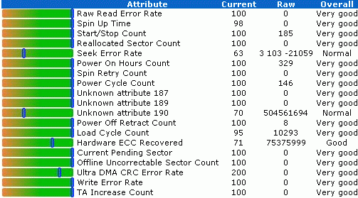

    1. Platte
  • 2. Platte
    Ich bin allerdings etwas skeptisch, ob der in der knappen Sekunde wirklich etwas Aussagekräftiges messen kann ;)

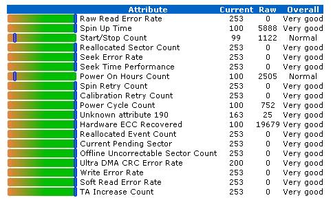

  • Hmm Meine 3Jahre Alte Samsung 160Gb 100%
    Meine ganz neue Samsung 400Gb 90% :shure
    Hoffe mal das ist nid ein schlechtes Zeichen^^
