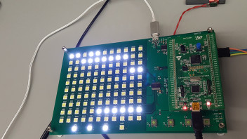

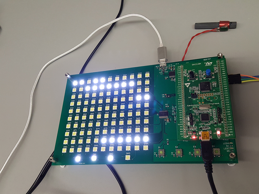

    Beleuchtung wird mittels LED's realisiert, wobei jeder Buchstabe einzeln ausgeleuchtet werden soll, dies ergibt eine Gesamtzahl von 110 LEDs. Dabei wird Reihenweise multiplexed. Ob mehrere Farben oder nur eine ist noch offen, MulticolorLED wäre möglich. Zusätzlich soll ein Ambilight vorhanden sein.
    Update vom 17. Juli: Ambilight wieder verworfen
    Steuerung übernimmt voraussichtlich ein CortexM3, vielleicht etwas ein Overkill, aber PIC liegen mir nicht. Für den Zeitabgleich wird ein DCF77 Funkempfänger verbaut.
    Update vom 17. Juli: Prozessor CortexM0 anstatt CortexM3

  • Hat jemand einen Tipp wo man sich einen Prototypen PCB fertigen lassen kann? Damit ich Speisung und uC verifizieren kann
  • Hab dich auch mal aufgelistet. Der Preis hängt zu einem Grossteil von den verwendeten Materialien ab.
    Erste Abklärungen haben ergeben, dass Siebdruck einer Folie wohl vorzuziehen wäre. Warte noch auf eine Offerte
  • http://www.pcb-pool.com/
    Die sind für Prototypen noch so bezahlbar.
    Und ich wäre durchaus auch interessiert am Ergebnis :)
  • PCB Pool ist mir bekannt, dachte vielleicht geht es noch "Prototypenhafter" :)
    Kostet da doch auch fast 100.-
  • Wird wohl schwierig einen günstigeren zu finden...
    Kollege meinte, du könntest es noch hier probieren:
    http://www.db-electronic.ch/
