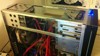

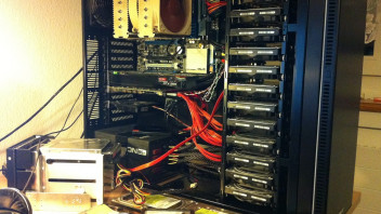

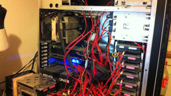

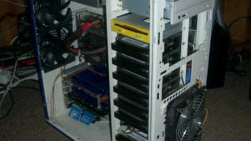

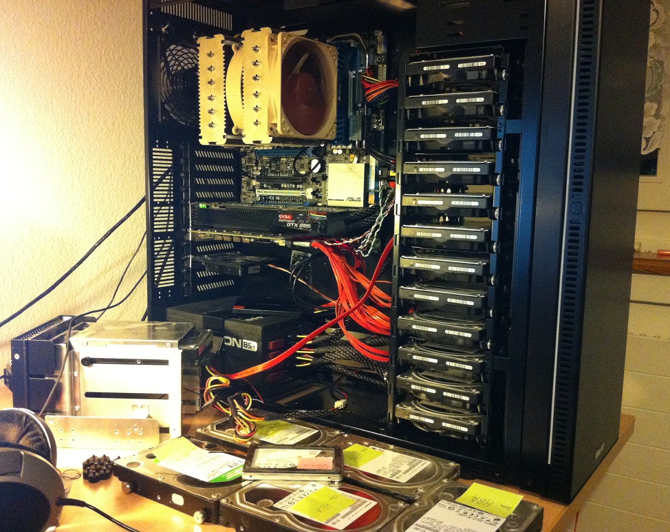

    da ich schon seit etwa 3 Jahren mehr HDDs anzuschliessen hab an meiner Game/Archiv-Allzweckkiste (Lian Li PC-A71FB, Platz für 16 HDDs bei meiner "Ausbaustufe"), musste ich für jede LAN 3 HDDs in einem HDD-Expansion mitschleppen. D.h. ich betrieb die Kiste an jeder LAN und zuhause immer offen, wegen der Verkabelung von intern nach aussen. für den sicheren Transport musste immer ein gewisser Kabelsalat abgehängt, ins Case gemurkst und das Case zugemacht werden. an der LAN dann Case aufmachen, alles anschliessen usw :rolleyes

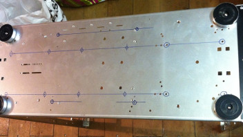

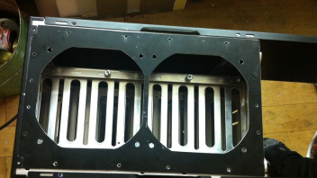

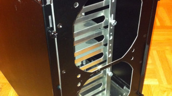

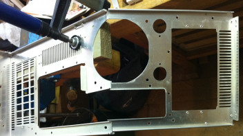

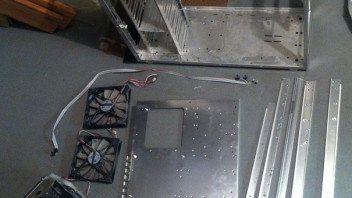

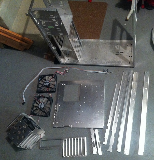

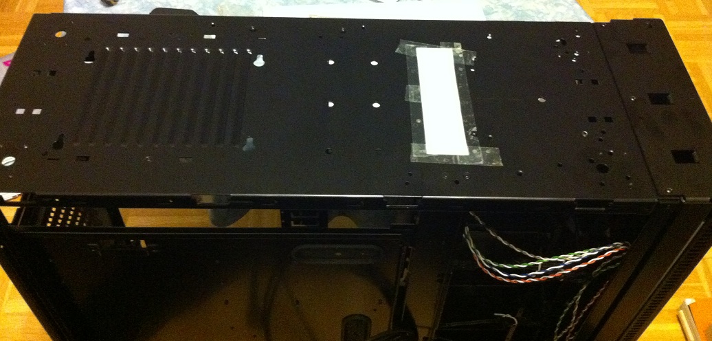

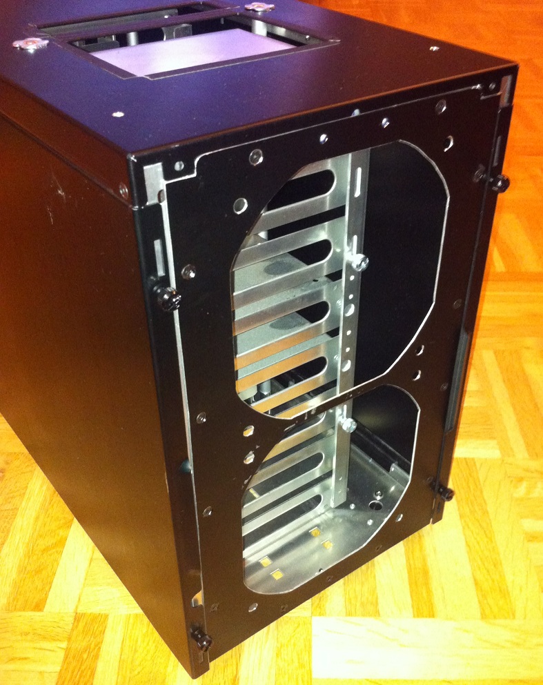

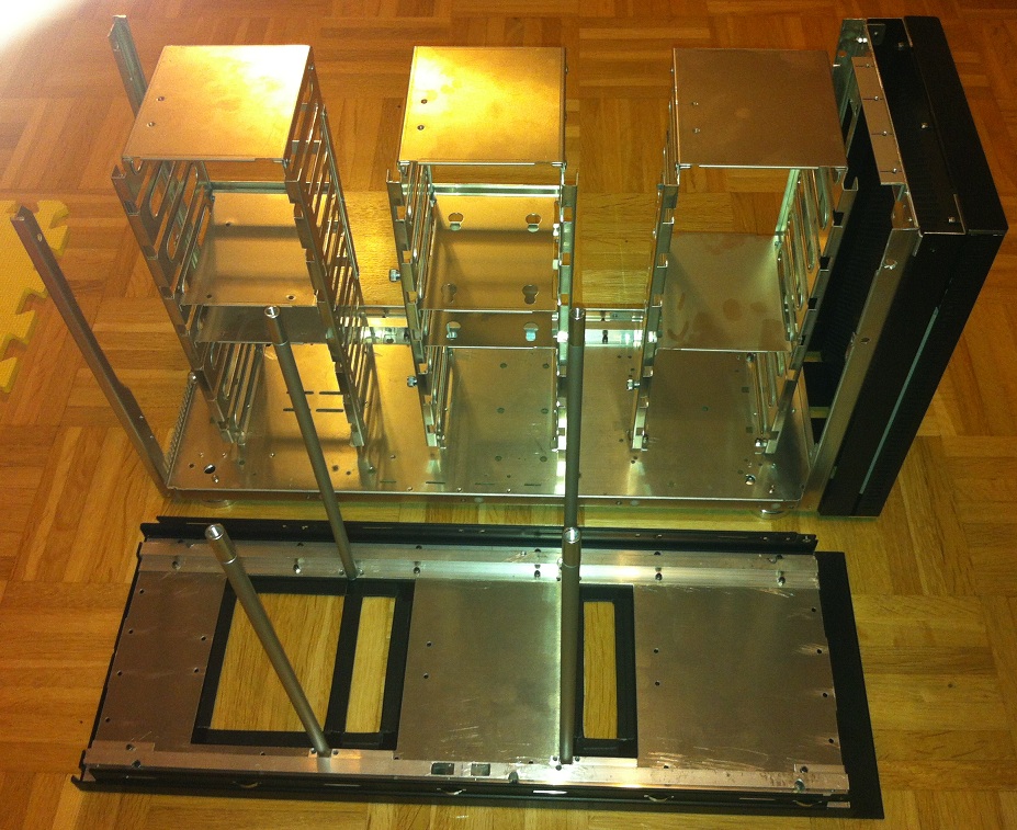

    Ich beschloss also, das A76 zu kaufen für mein System, sowie ein A70, nur um den mit den A71 identischen HDD-Käfig von dort auszubauen. Um mehr HDDs verbauen zu können, würde ich ich bestehendes A71 umbauen. Eigentlich wollte ich bis zur Netgame vor paar Wochen fertigwerden, aber wie immer habe ich den Arbeitsumfang eines Projekts um den Faktor 3 unterschätzt :gap

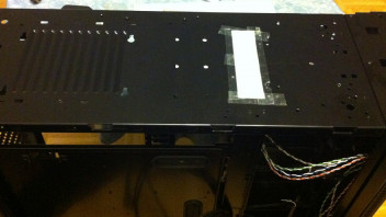

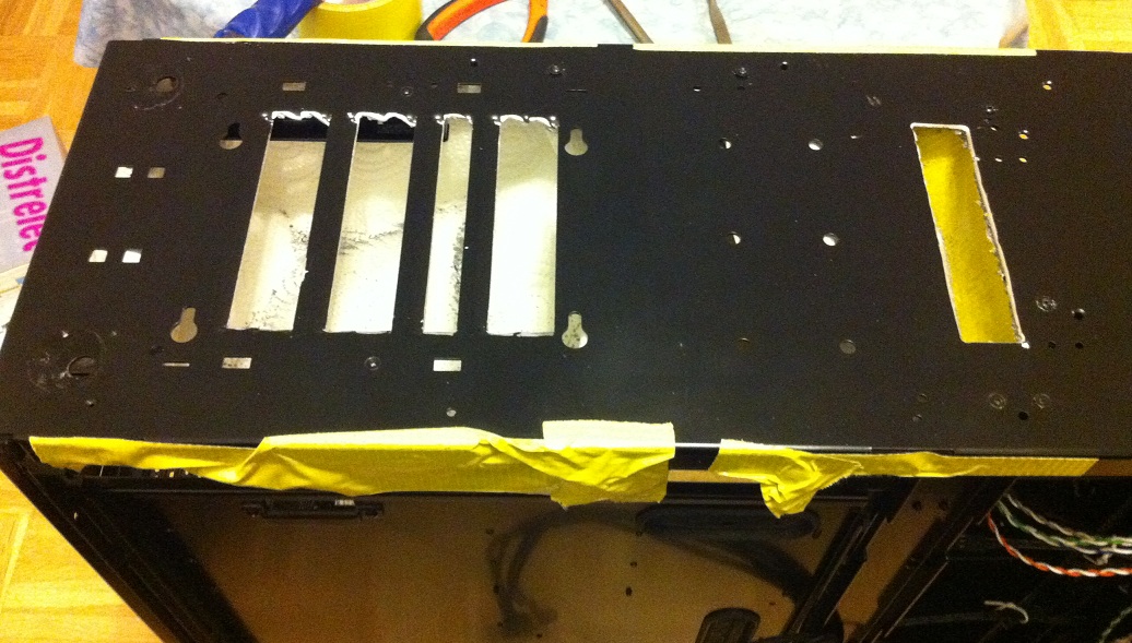

    da ich aber noch paar gute Schrauben (12.9er mit I-6kt, nicht die normalen 8.8er vom Coop Baumarkt, z.T. mit Schlitz oder Kreuz, statt I-6kt) kaufen muss, kann ich die "Zusatzkiste" halt noch nicht unter mein A76 schrauben. beim A76 sind die Gewinde für die Montage, sowie die Ausschneidungen für Kabel und Strom vorhanden. ich brauche also keinen einzigen Aluspan mehr zu machen. 140er Lüfter sind auch schon bestellt, brauchen aber noch eine Weile, bis sie da sind.

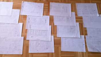

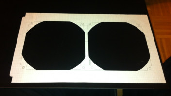

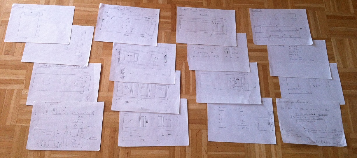

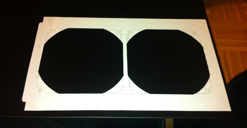

    Planung oldschool auf Papier ;)
  • Ausgangslage und wie ich angefangen hab ....

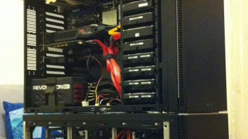

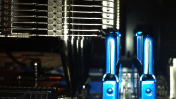

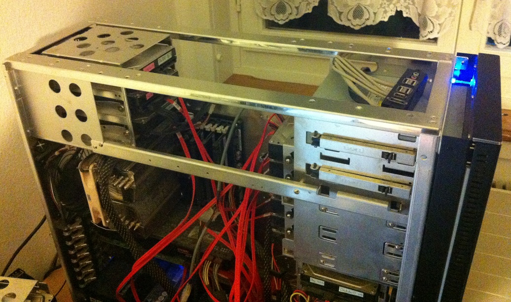

    beim Noctua Sockel 2011 Edition musste ich tatsächlich den Kühler modden, damit er auf die RAM passen, die in der Kompatibilitätsliste des Boards stehen.
    Siehe auch Beschreibung im Dateinamen der Pics (wenn man mit Mauszeiger drauffährt).

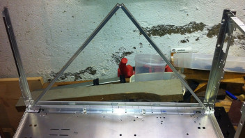

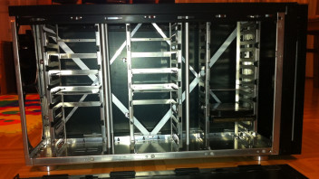

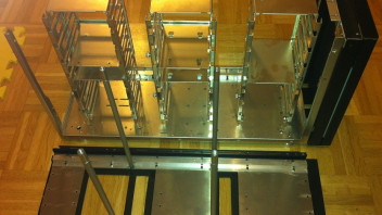

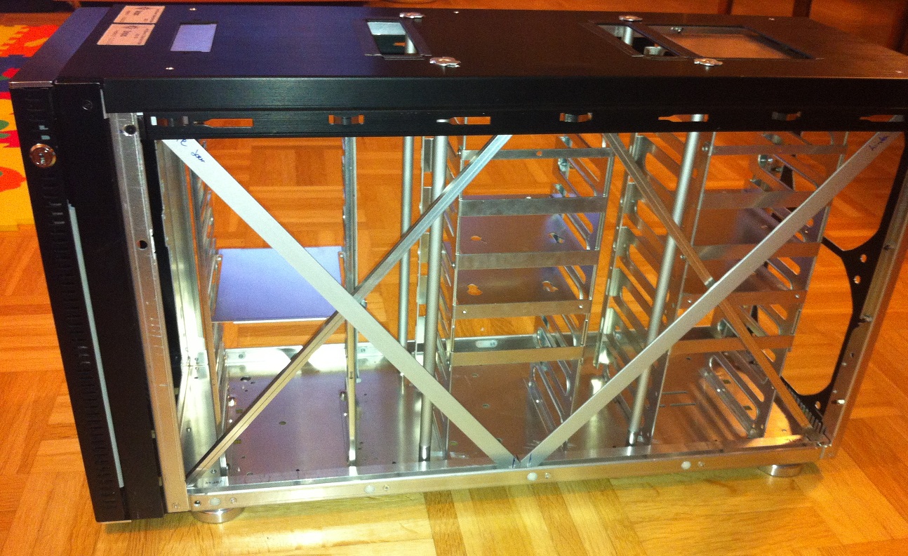

  • da ich Angst hatte, dass das Case gegen Druck von Vorne oder Hinten zusammenklappen könnte, hatte ich u.a. Stabilisierungsmassnahmen gestartet.

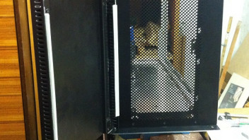

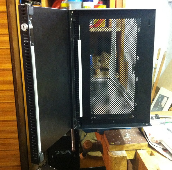

  • die Türe hat zwar absolut keine Funktion mehr, aber egal. sie funktioniert wieder :D

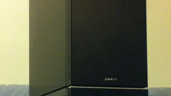

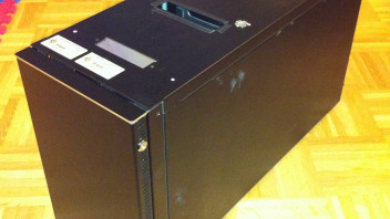

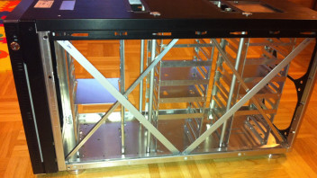

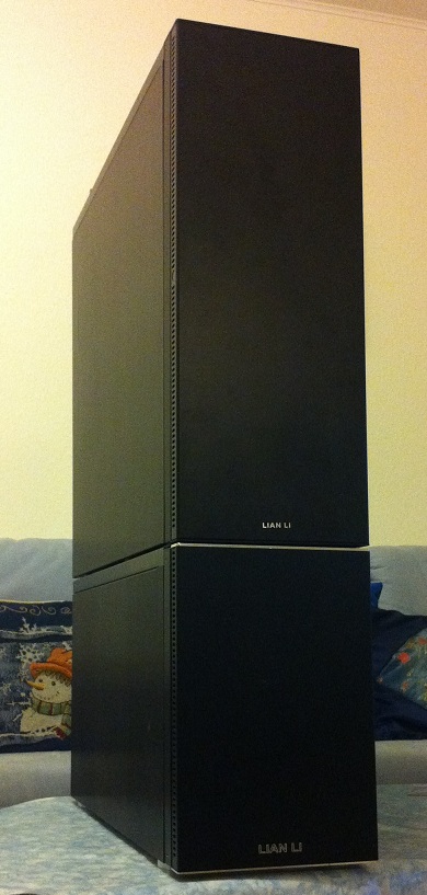

  • so. das wars.
    inosin meinte zwar, als ich mich gegen das D8000 entschied und mit meinem A71 nen Mod bauen wollte, dass dies Bastelwahnsinn sei. aber ich bin mit meinem Mod zufrieden.
    das D8000 hat ein Volumen von 148dm³ und man kann je nach Ausbaustufe 20-25 Platten verbauen. wenn man noch was auf den Boden schraubt, könnte man auf etwa 31 kommen?
    mein "A76+A71" hat ein Volumen von "nur" 125dm³ und ich kann 33 HDDs verbauen :gap (und ja, es passt in nen Kombi)

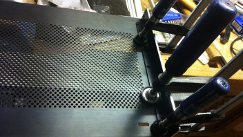

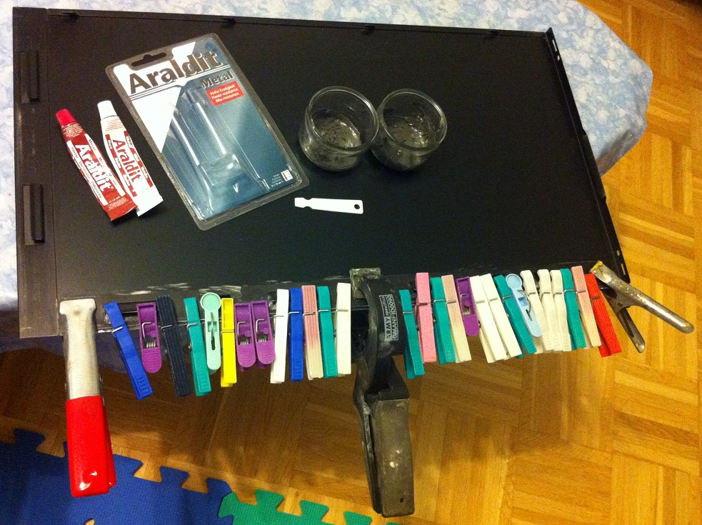

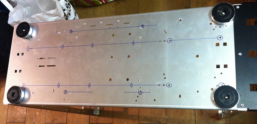

  • zum Pic 51 noch was:

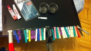

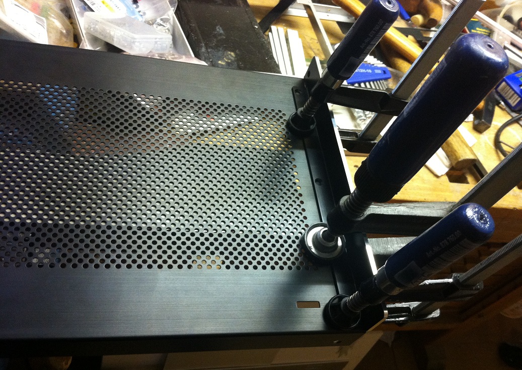

    Araldit Metall scheint ganz gut und superhart zu sein, aber vermutlich zu spröde für mich. ich hoffe, dass es hält, sonst muss ich mit was anderem leimen/kleben oder halt schrauben. als ich gestern nen leichten Biegetest einer Seitenwand gemacht hab, hats bissl geknistert :gap

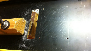

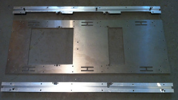

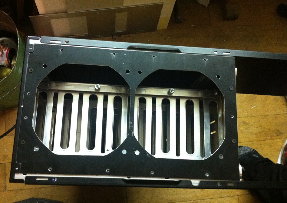

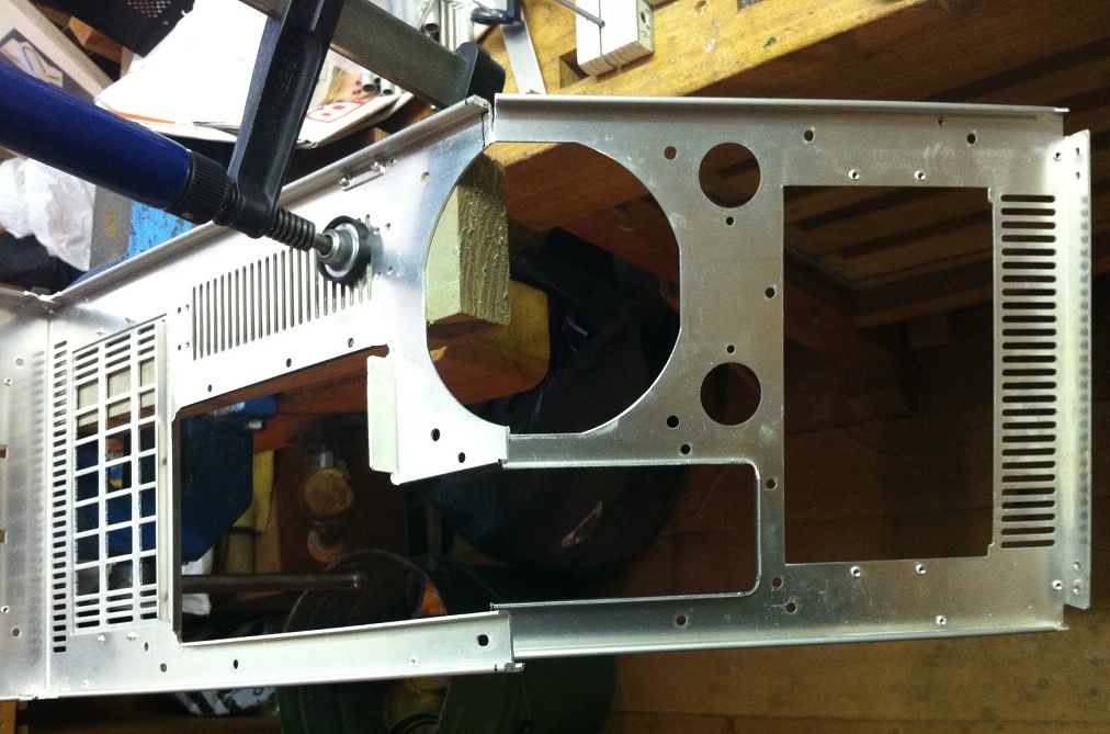

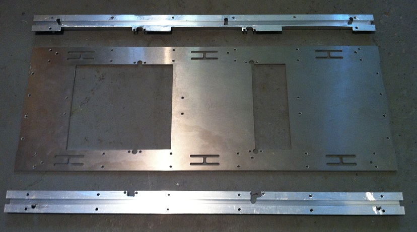

    zum Pic 22:

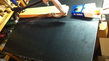

    die Deckelplatte ist übrigens 3mm dick und hab ich lasern lassen. ALLES andere ist reine Handarbeit und Rohmaterial ausm Baumarkt ;)

    ach ja ... der Mod ist sehr stabil. hab Familienmitglieder draufsitzen lassen, um bei offenem Case schauen zu können, ob sich irgendwas verbiegt. da hat sich kein Millimeter bewegt. rockstable! :skull

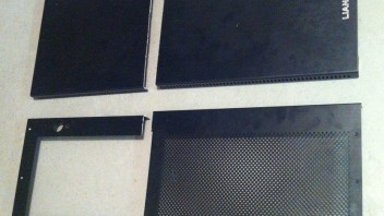

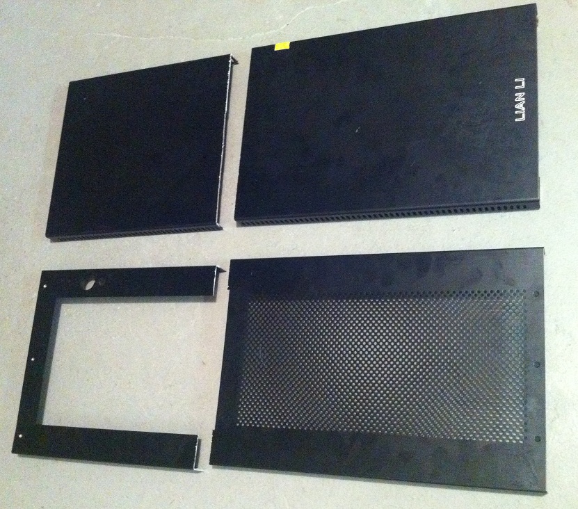

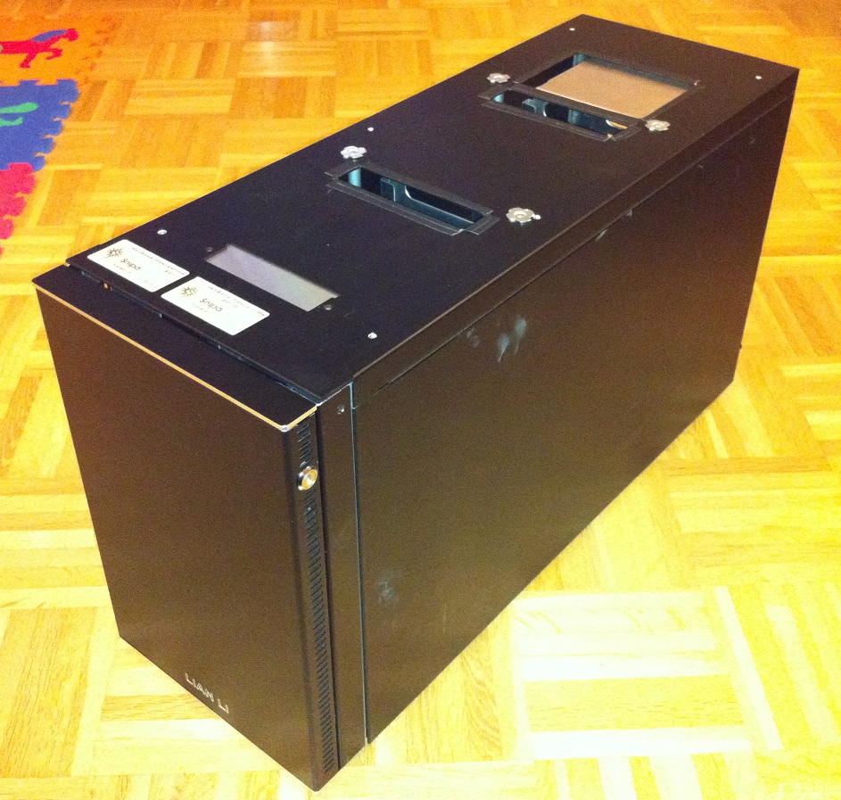

    mir gings bei diesem Mod halt einfach drum, dass ich ein Case mache, das im Endzustand aussieht wie original gekauft. wenns montiert ist, haben beide Cases die genau gleiche Türe (bis auf die Grösse), die gleichen Seitenwände und beide Cases sind auf der Rückseite auch schön schwarz.
  • casemodding lebt noch! 8o Danke Stef :applaus
  • so, nachdem ich keinen Bock hatte, auf Montag zu warten, um spezielle Schrauben bei Engel oder Kiener+Wittlin zu kaufen, hab ich aus einer Inox-Gewindestange selber Schrauben gebastelt und die Cases "verheiratet". die "Schraubensicherungen" sind zwar erst bei 2 von 6 Schrauben fertig, aber das ist nurn Detail. ausserdem gehts noch mindestens ne Woche, bis mein Moddingmaterial da ist. hab noch 10 Lüftergitter, paar SATA-Stromkabel und 10 Lüfter bestellt. manche Lüfter zum testen und manche um andere zu ersetzen. bis das Zeug zuhause ist, bleiben halt im unteren Case paar "Lüfterslots" leer. hab aber noch nen alten Lüfter vor die Platten gestellt.
    hab jetzt grad 24 Platten drin (5 noch nicht angeschlossen) und das Teil auf die Waage gestellt: 40.6kg :gap
    um es in den 1. Stock zu schleppen, hab ich den Pulli ausgezogen, um mit nackten Armen mehr Grip zu haben. damit ich mich nicht verletze, hab ich extra nen Lederhandschuh angezogen. aber nur bei der linken Hand, weil ich mit ihr in das obere, noch leere Lüfterloch hinten gegriffen hab. muss mir vielleicht noch was überlegen, wie ichs zukünftig tragen werde, weil hinten noch Lüfter und Lüftergitter reinkommen. vielleicht doch noch irgendwas kaufen oder basteln ...
